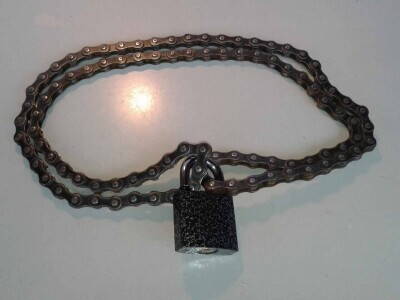

Тем временем созрел очередной колхоз.
447.jpg [ 59.37 КБ | Просмотров: 5123 ]
Как несложно догадаться это противоугонный тросик. Те цепь, но конкурировать она должна с тросиками. Да, я осознаю что её можно открыть выжимкой! В курсах :) Но расчёт на то что выжимки в карманах встречаются реже чем кусачки. Во вторых я планирую её закрыть каким-нибудь чехлом, чтоб не было видно что это велосипедная цепь. В третьих это старая даугавпилская цепь от Украины которую не всякая выжимка возьмёт. И в четвёртых бросать велосипед надолго я всё-равно не собираюсь и обычно вообще этого не делаю. Чисто иногда редко и не регулярно пристегнуть под окном на виду на десять минут максимум.
Чтоб два раза не вставать отмыты были три цепи, и изготовлено два варианта - из одной, длиной 60 см (на фото) и из двух цепей длиной метр двадцать, чтоб дерево или столб хватило обмотать. Заклёпаны без замков, пины простуканы молотком для пущего расклёпывания.
Короткая с замком весит четыреста грамм. Сам замок размером со спичечный коробок.
А на излом оно как?
есть у меня цепь растянутая. нужно будет попробовать.

Ездить-то в три цепи всякий сможет, а вот утилизировать.. :D
Я пытался её поломать, уперевшись большими пальцами на коротком участке не смог. Не то чтоб прямо сильно старался, но развитое усилие меня удовлетворило :smile: Если развернуть рычаг подлиннее, наступить ногой и от души пошатать то наверняка можно сломать. Но обёрнутую вокруг чего-либо, чтоб мешало упереться, даещё и сложенную вдвое - маловероятно.
Если чо за угнанные велосипеды я никакой ответственности не несу! Каждый на свой страх и риск :twisted:
No gods, no masters
Пару видео с Ютуба, и этот недозамок даже ребёнок булавкой вскроет.

Если это обычный китайский замок с рынка, тогда по нему достаточно стукнуть и внутренности все высыпаться, толку от него нет.

чото есть пидозры, шо така цепь ЛКП уверенно разрушит. планируется защита на шелезяки?
а так идея здравая.

Чехол планируется -дермантин или шланг или термоусадка или что-нибудь, я размышляю над этим. Но потом. В идеале конечно с надписями абус но как получится :)
Замок - апекс, самый топовый который был рынке такого размера. В смысле на базаре, да :)
Я сильно не заморачивался. Понятно что если и молотком, и отмычками, и ютубом то не устоит. Но всяко лучше чем тросиковый :twisted:
No gods, no masters

godspeed ааатличная идея. буду сибе колхозить нечто подобное из старых цепей. ставлю лайк, делаю репост.

Господа, я недавно менял дверной замок (на сдачу с которого собственно и был куплен этот маленький) и все эти видосики с вкрадчивыми ручками и расчёсочками я пересмотрел :smile: Основной вывод - любой замок можно открыть. Именно поэтому я и не заморачивался. Полагаться нельзя ни на какой замок. Но, как пишут в статьях по выбору замков, самые популярные методы взлома - грубые силовые. Быстро перекусить, стукнуть, дёрнуть и отойти. А с расчёсочками в кармане никто не ходит, в том числе чтоб случайно не остановили и не обнаружили с интересом. Поэтому я расцениваю вероятность что его будут вскрывать отмычками как низкую. Но шанс конечно есть, и бдительность терять нельзя. Бросать велосипед пристёгнутым надолго я не собираюсь, и вообще, как избегал его оставлять без присмотра, так и собираюсь продолжать делать. Хоть с замком хоть без замка.
Между прочим именно поэтому я предпочитаю отовариваться на БАЗАРАХ - туда можно заехать с велосипедом, не бросая :smile: И только если чего-то нет на базаре то тогда уж или пешком или, в самом крайнем случае, с замком. Так что этот замок просто на всякий случай, чтоб был.
А последний тросик я выбросил в 13 году - замок в нём сломался непосредственно во время похода, когда велосипед был пристёгнут к палатке :)

Наверно и сам замок тоже чем-нибудь обмотаю или покрашу, или термоусадкой, или пластиком.. Чтоб выглядел особо хитрым, необычным и загадочным :)

У меня есть сильное подозрение что велосипедную цепь можно сломать об колено если нажать перпендикулярно плоскости ее нормального изгиба. Лопнет та пластина-восьмерка которая на внешней части изгиба, после чего парную ей легко сломать пару раз согнув-разогнув в той же плоскости.

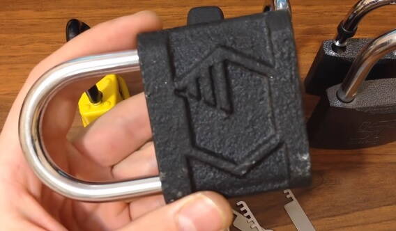

Aivengo,
с тем что посложнее (как говорит автор ролика) мне приходилось встречаться - сосед потерял ключ от сарайчика. Йопнули по нему куском трубы - и открылся (посыпался механизм).
