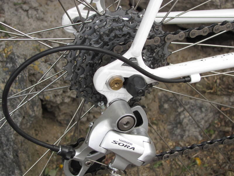

Buba писал(а):
А какой лучше? Прямо на краску клеить?
Я брал суперклей, прямо на краску.
Пока там тросики проходили в рубашках, грязь собиралась в этих рубашках и ухудшала работу переклюков.
А так тросики не загрязняются, можно фото, как это выглядит на велосипеде?

SanYA писал(а):
А я цельную рубашку на Грязепеде поставил :oops: От моноблока до переклюка метр,56 :D
Можно.
Сорри, но мыть вел было некогда :smile:

SanYA писал(а):
Можно.
Так же сделал,доволен,рубашки грязью не набиваются.
Мыть велосипед легче. :D

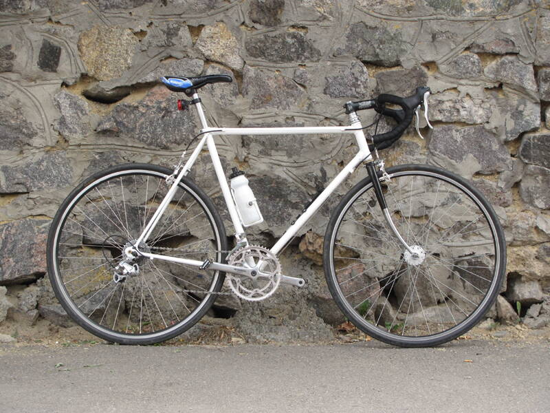

Многое пришлось пережить моему крокодилу. Прошлый сезон откатал на раме Старт-Шоссе "олимпиада 80" так как рама Чемпиона треснула в месте напайки бонки заднего тормоза. Рама Чемпиона была ободрана от краски, была изготовлена латка которую напаяли серебром на трубу в месте где образовалась трещина, снова покрашена (уже порошком) и вот он! Снова в строю. Напомню, рама 62 г.в.
Комментарий к файлу: Вот он какой сейчас
4empion_1.jpg [ 536.9 КБ | Просмотров: 3091 ]
Комментарий к файлу: Петух с г.в.
4empion_2.jpg [ 392.39 КБ | Просмотров: 3091 ]

Какие тормоза стоят? там ведь рич длинный. Под флягодержатель сверлил раму?
В теме этот вопрос обсуждался. Тормоза такие: http://www.alhonga.com/alhonga/products_detail.php?uID=7&cID=53&Key=58 с ричем все в порядке.
Сверлил и впаивал бонки с резьбой. В моей подписи посмотри "Покраска". Там же фоты крокодила в первой редакции.

а если просто просверлить без бонок?
