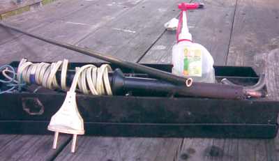

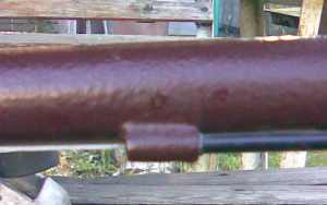

как именно? вот у меня есть паяльник для радиюдеталей, пойдет???
Зачищаеш до блеска место пайки, капаеш кислоты, паяеш. Если паяльник хотя бы 40 вт, то припаять получится.
и из какого металла должны быть бонки???
из любого, который паяется (медь, латунь, бронза, железо).
Комментарий к файлу: вот чем я паял
2.jpg [ 10.14 КБ | Просмотров: 12023 ]
1.jpg [ 6.23 КБ | Просмотров: 12019 ]

у меня есть такой паяльник (даже больше по размерам значит мощнее????), пока так покатаю, а потом со снегом припояю

Вообще-то 40-Ваттным я бы не стал паять. Очень легко не догреть детали и получить ненадежное соединение не догретым припоем. Или, воспользовался бы горелкой для разогрева массивной рамы, а потом уже паяльником загладил припой. Но, все-таки, лучше твердым припоем.

Еще интересует вопрос, как крепились такие бонки...на резьбе, припаены, приварены или еще как-то. Хочу их удалить с минимальным ущербом.
bonka.jpg [ 20.64 КБ | Просмотров: 11807 ]

C минимальным ущербом - болгарочкой (ножовочкой) аккуратненько подрезать, с минимальным оступом от основной трубы. Затем оставшийся выступ углошлифком, напильником, наждачкой свести в ноль с основной трубой. С противоположной стороны трубы такая же бонка? Если есть, то вполне возможно сквозное резьбовое соединение или сквозное сверление в основной трубе с последующей впайкой единой заготовки на две бонки. Деталь выглядит достаточно массивно, даже в одностороннем исполнении вероятна пайка с посадкой на шпильку. В любом случае минимальный ущерб - механическая резка и абразивная доводка.

Спасибо, примерно так и представлял.
