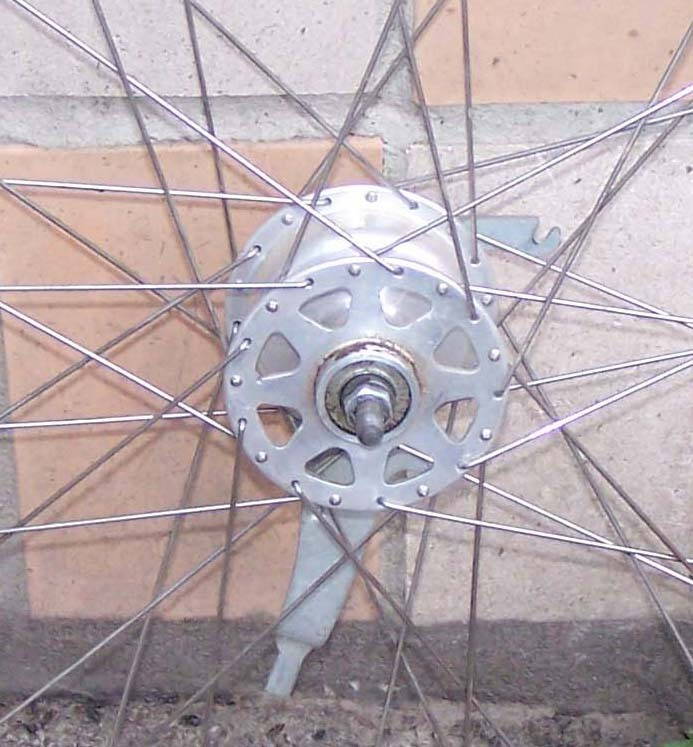

Народ, якій радить вібрейки, ви обід бачили?
Тормозні колодки для хрому велика рідкість, набагато більша ніх вилка з ві.
Як на мене самий класичний це втулка з барабанним тормозом.
Ві брейкі - заміна/варка вилкі + заміна обода + сам тормоз, ручка.
Диск заміна втулки + приварка кріплення + сам тормоз, ручка.
Николай Тимощук А чому вкорочувати трос боїшся, там все легко, роботи на 5 хвилин зі сторони клікбокса. Регуліровка також проста.
Про сідло вже казали, я б шукав рідне. Собі практично вже зібрав з трьох :D
 Заголовок сообщения: Re: Україна -перший крокодил
СообщениеДобавлено: 06.07.2014 21:11
Сообщения: 722
Город: Винница
Возраст: 27
Зарегистрирован:14.07.2013
Вкорочувати так вкорочувати. А сідло шукаю, шукаю. А про барабанні гальма -де їх взяти? У нас такого немає в продажу.
Що в тебе вийшло - тарантас чи дишло?
СообщениеДобавлено: 06.07.2014 21:24
Я собі втулку знайшов, Бегущая Черепаха теж, навіть дві. Вони трапляються.
Потрібно трясти базарників, які б/у з Європ таскають. Вони їх і розбирають часто.
Сама втулка, в залежності від жадності продавців коштує від 100грн і вище. Я колесо з ободом і спицями неж за 200 взяв.
Втглядає приблизно так.
Изображение 0010.jpg [ 98.22 КБ | Просмотров: 1482 ]
Якщо цікаво, попитаю, але гарантувати наявність не можу.
