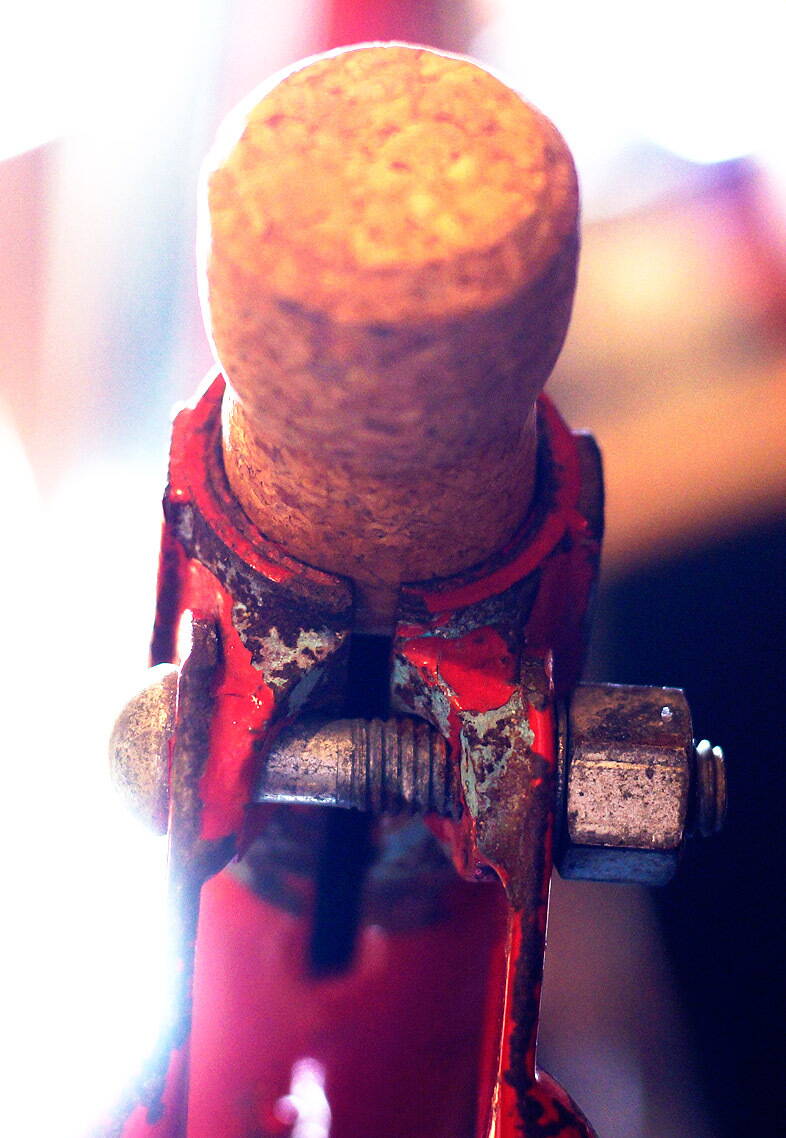

ЗЫ. Пока Киса пишет диссертацию о рамах в тиши форума, добавлю фотку, как один из узлов сделан на Универсале:
Universal-1989-2015(fixed_gear)_6_.jpg [ 231.63 КБ | Просмотров: 2587 ]

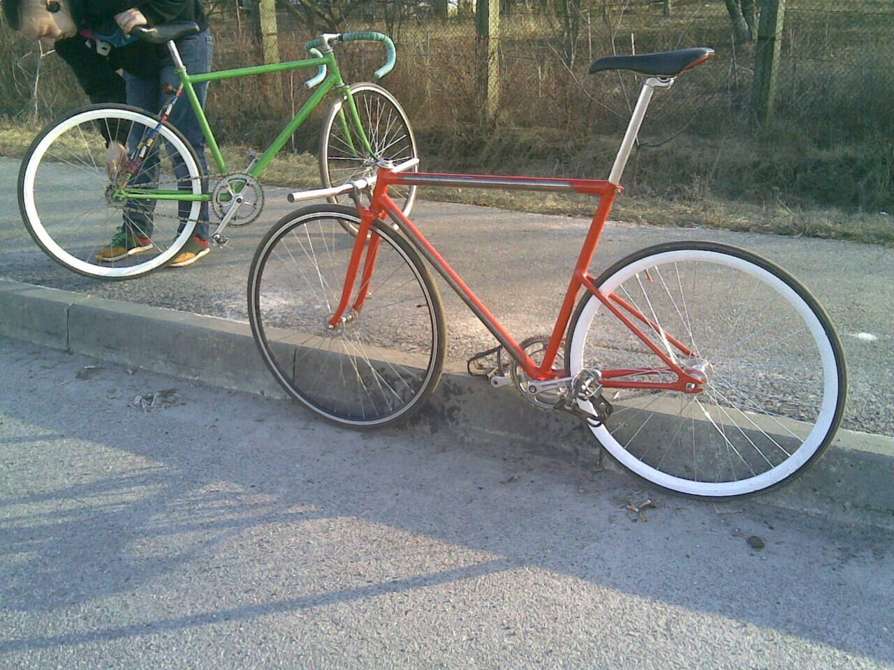

...Моментально мысленно "примерил" свою идею с гибридом салюта и стартона прямо на ходу на живом велосипеде (мужик ничего не заметил), и даже немного развил её. Теперь она выглядит так:
Таки очень просится шоссейное колесо придвинуть ближе к подседелу, ну и прямые перья - это взять от СШ или Туриста.
В этом месте появляется интересная возможность, придать всему велу более правильную, ближе к трековой, геометрию.
...И напомню про динамику с прямыми короткими задними перьями.
Костя, твою идею уже того... воплотили
Токо наоборот - перья взяли от Салюта :facepalm:
И даже сделали закос под аэро :wink:
Отсюда https://vk.com/men.sanych
велосипед.jpg [ 333.8 КБ | Просмотров: 2523 ]
Продолжение истории там >
СообщениеДобавлено: 20.03.2015 00:23
:shock: Паша, окстись, шоб я так бредил :lol:
Именно наоборот :facepalm:
СообщениеДобавлено: 20.03.2015 00:31
Я над таким думаю, убрать у Салюта эту тяжеленную хребтовую трубу с узлом складывания и поставить переднюю часть от не складного велосипеда. Колеса на 26" на узкой резине. Может летом займусь
СообщениеДобавлено: 20.03.2015 00:44
Только нафига для этого курочить салют? В нём одна радость (кому нужно) - хребет этот складной. А остальное... И задний треугольник там неудачный.
СообщениеДобавлено: 20.03.2015 00:53
Ну Костя, а как же эксперимент? Да и Салют мне не нравится особо, можно покроить его, у меня их два))
СообщениеДобавлено: 20.03.2015 00:59
Сообщения: 4621
Город: Зеленодольск
Зарегистрирован:08.07.2014
kisa
Раз наоборот у фиксеров получилось и оно как-то едет, то и с длинными перьями получится :yes:
И как раз есть идея с такой конструкцией...
СообщениеДобавлено: 20.03.2015 01:10
У фиксеров хня получилась с ресурсом до первой колдо..бины. Потом верхние перья сложат подседельную трубу.
HENK75
Сделай из них тандем, который складывается буквой Z :lol:
Пафнутий
Бррр мы все запутались %)
Я высказал мысль, что складной фикс (мирясь с весом) неплохо сепить по типу универсала-салюта. Чтобы он по характеру больше сооветствовал, присобачить ему заднюю часть от туриста или стартона. По геометрии (база, угол рулевой, высота карети) изобразить рекорд вабще. Для этого нужно от салюта или универсала (пох) отчекрыжить задницу и выбросить.
Вы же оба предлагаете отчекрыжить весь салют, и оставить никуда не годную задницу :pardon:
