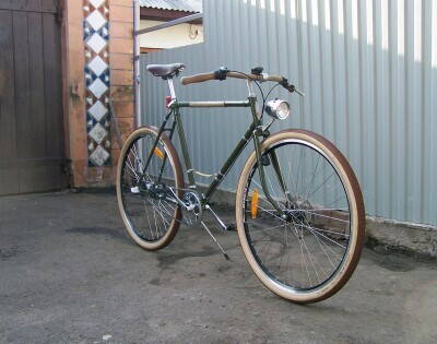

В соседних темах проскочил старинный вел с большими звёздами
и фара, как на Дегтярёвской лежит

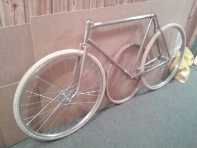

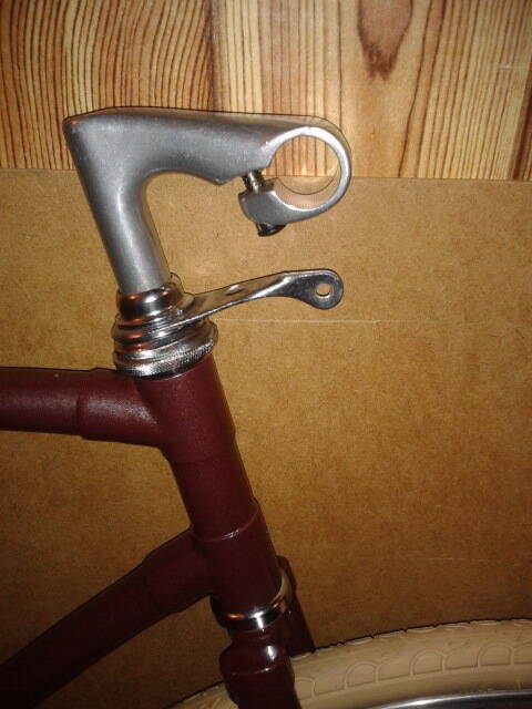

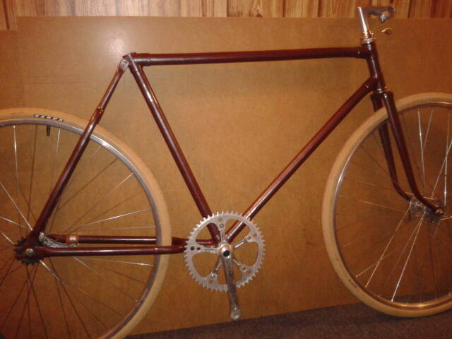

да пока пауза в стройке :digger: бюджет пуст и я в ожидании посылки из китая - руль и фара. правда прикупил вынос руля, восьмидесятая длина кажется, и примерил шатун со звездой.

А у меня пока с кареточным узлом вылезла проблемка, надо ее решить, так бы можно на покраску отдавать.

Какая ширина ободьев? По фото видно что они шире чем на велосипеде "Украина"?
обода не мерял, это ХВЗ люминивые похоже с туриста
 Заголовок сообщения: Re: Old Royal
СообщениеДобавлено: 19.12.2013 22:07
Если стандарт, то 20 мм

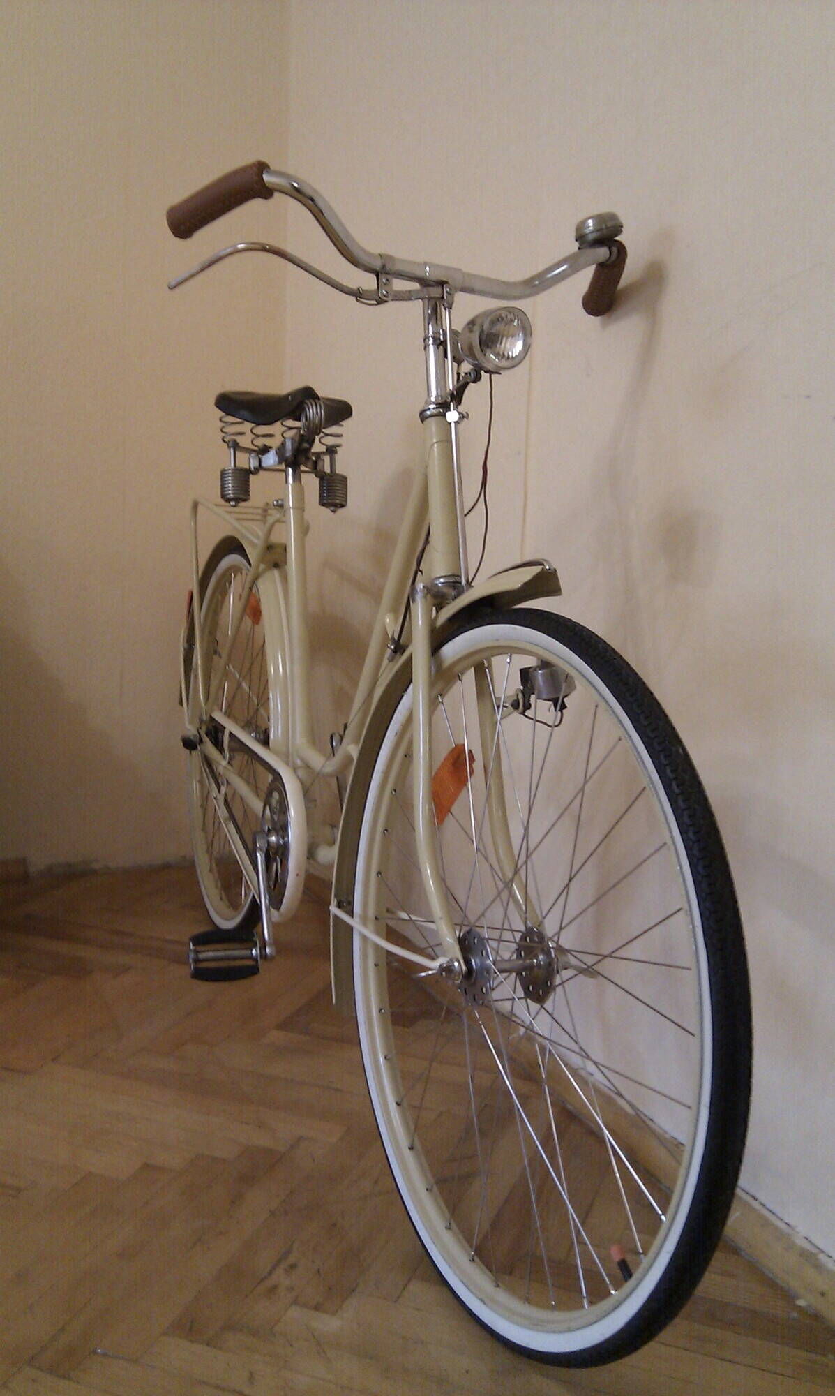

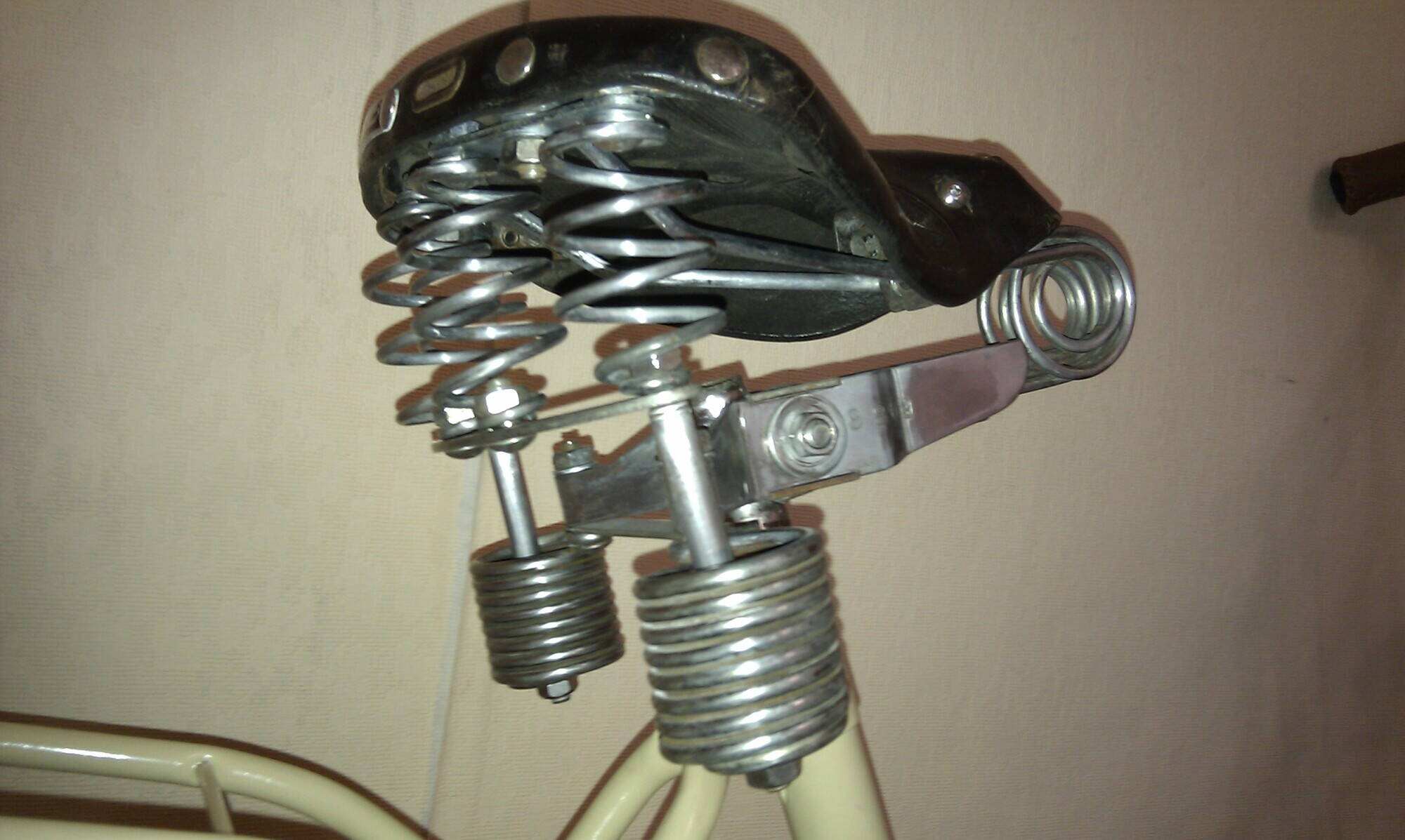

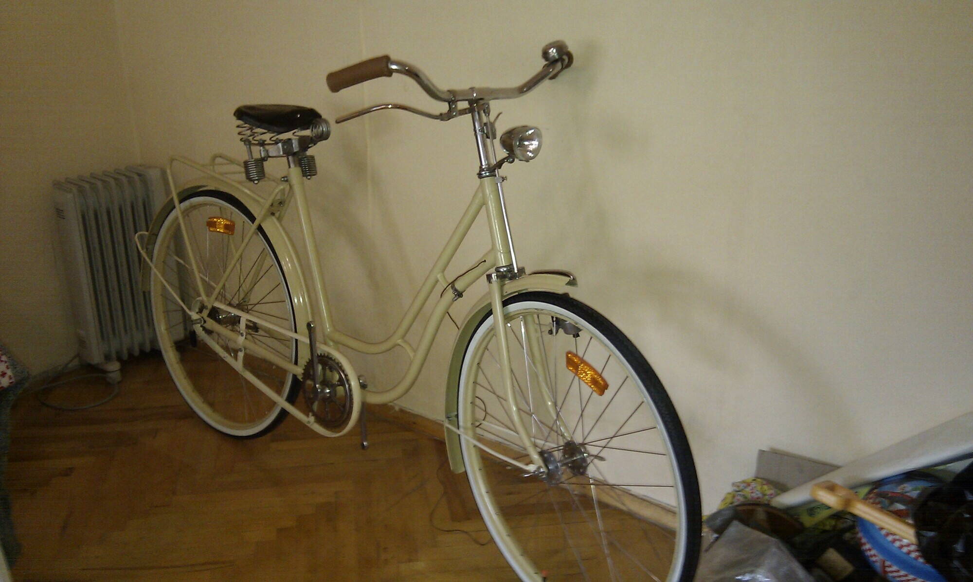

Я вижу, немного опоздал с советом по поводу каретки. Была та же проблема, восстанавливал старого голландца, была такая же каретка. Это Томсон: 2 впресованные чашки 40 мм, на валу один конус с левой стороны регулируемый. У меня был вариант, что ось была запресована в правый шатун со звездой, типа как на современных системах с выносными подшипниками и двухсоставными шатунами. Но видел на ибеях обычный вариант с осью под клинья. Штука очень старая и редкая, использовалась в основном немцами, пока в 60-х её окончательно не вытеснила английская каретка. Вот оно.
http://classic-cycle.de/en/Hubs-Axles-C ... aring.html
Имхо. Если интересует аутентичность лучше заказать и поставить её, но тогда и систему под клинья ставить придётся...
Мне повезло, я восстановил что было, а было всё, за исключением хрома на шатунах в замечательном состоянии. И мои фото с разборки. https://plus.google.com/photos/11720267 ... 5119553121
Там на штангеле диаметр каретки 42, но как оказалось это внешний диаметр губок чашки, посадочный всё-таки 40.
Отчёт о постройке своего написать пока не решился, хотя всё уже давно готово. Но пару фото почти готового для похвастаться выкладываю. На них он ещё без чехла на цепь и защиты платья.
ПС. Никогда не имел дело с минскими каретками, но покурив мануал выяснил, что минская такая же. Будем знать...
И, кстати, классное решение! Если бы с моей было бы всё плохо, придумывал бы что-то подобное.

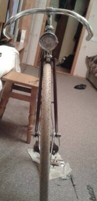

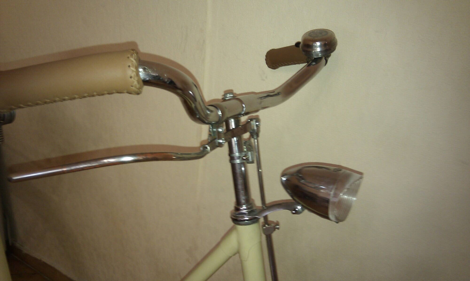

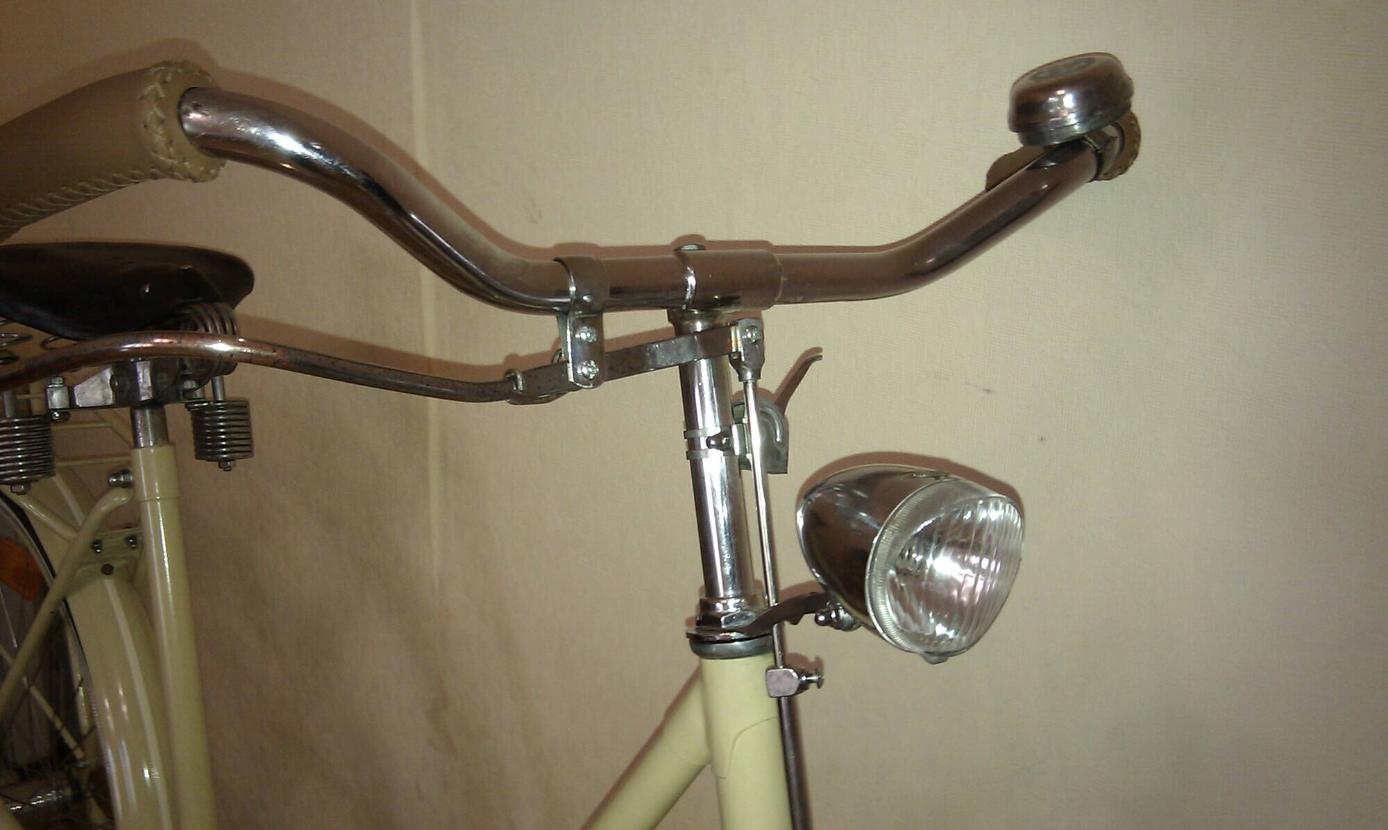

"Эрво" красавчик :good: ручной тормоз мне такой нравится... мне предлагали минскую каретку поставить, но я с клиньями не дружу)))

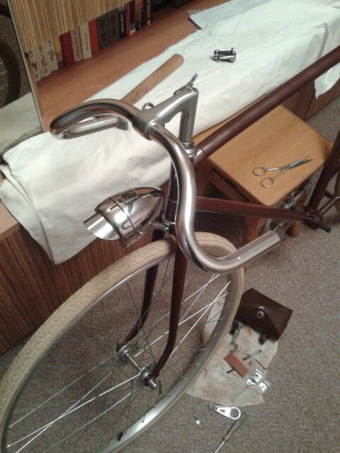

а в моей стройке произошел небольшой сдвиг - приехали руль с фарой, радовался как ребёнок, честное слово :cool:

Ух ти клас !!! Вітаю !!! Супер покупки !!! :good:
Якщо не секрет звідки кермо замовляли і прайс ?! Можна і в ЛС.
