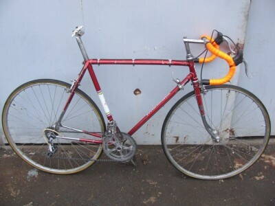

Охренеть, мужики, как Вы все тут запутали?!!! :shock:
Ну давайте попробуем разобраться: :wink:

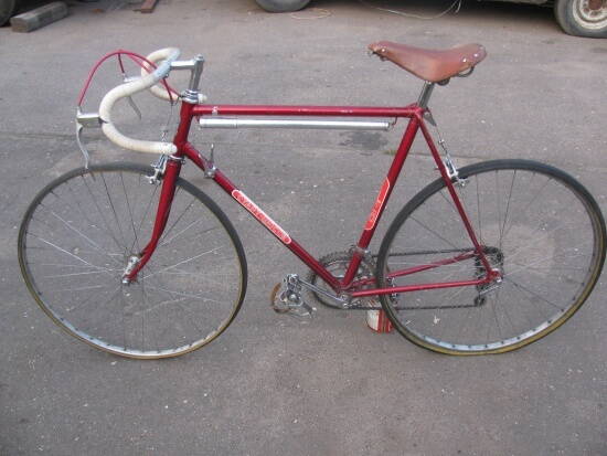

1. На ссылке эксклюзивный велосипед экстра-класса пр-ва ЦКТБ "Москва-80". Выпущено чуть более 50 шт., сохранилось менее десятка. Стоимость сохранившегося близка к стоимости нехилого "Мерседеса" (не вело). Данный, конкретный с фотки принадлежит Андрюшке Мятиеву (крупнейший пост-советский коллекционер).
2 У Andrey Stepanovich"а - "Старт-шоссе Москва-80" пр-ва ХВЗ (но не ЦКТБ!!!), олимпийская спецсерия (но не спецзаказ!!!), массово выпускавшаяся в 1979 - начало 82гг. Сохранилось -очень много, хотя не так как стандартных серий. Стоимость по РФ 3- 5т.р. (в зависимости от сохрана). Внешний вид в оригинале примерно такой:
IMG_9275.JPG [ 100.69 КБ | Просмотров: 2674 ]

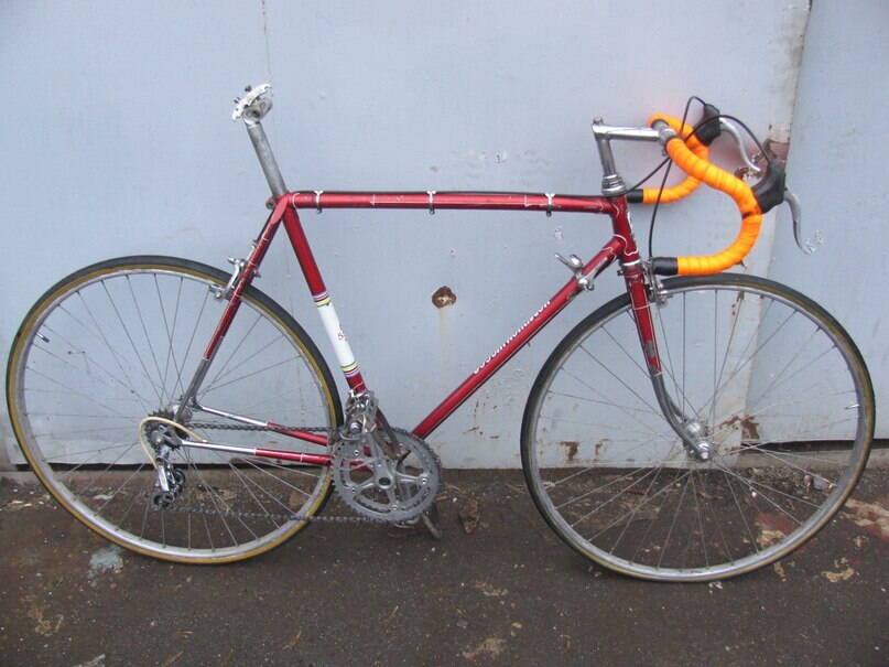

3 "Чемпоин-шоссе" В-552и - один из лучших серийных спецзаказов (поделки ЦКТБ и, пожалуй, "Тахи" - в расчет не берем, им уступает) пр-ва ХВЗ. Выпущено довольно много. Гоночно-тренировочный вел высокого класса.
Чш Яркин.jpg [ 97.32 КБ | Просмотров: 2674 ]

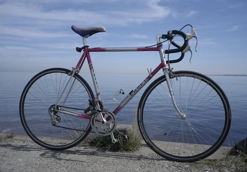

4 "... на верхней трубе бонки сверху, не сбоку. дропы возле седла скошены ..." - скорее всего имелся ввиду спецзаказ "Спорт" В-552им и др. модификации (несколько похуже "Ч-ш"). Произведен очень крупной серией на ХВЗ. Качество - среднее.
Спорт-ш Зимов.jpg [ 141.11 КБ | Просмотров: 2674 ]

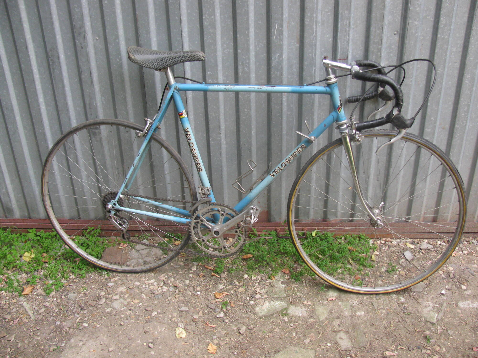

...либо его кооперативный аналог белее поздних годов выпуска "Велосуппер" (еще более "вялый"):
IMG_6179.JPG [ 986.77 КБ | Просмотров: 2674 ]
Как-то так... :oops:

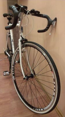

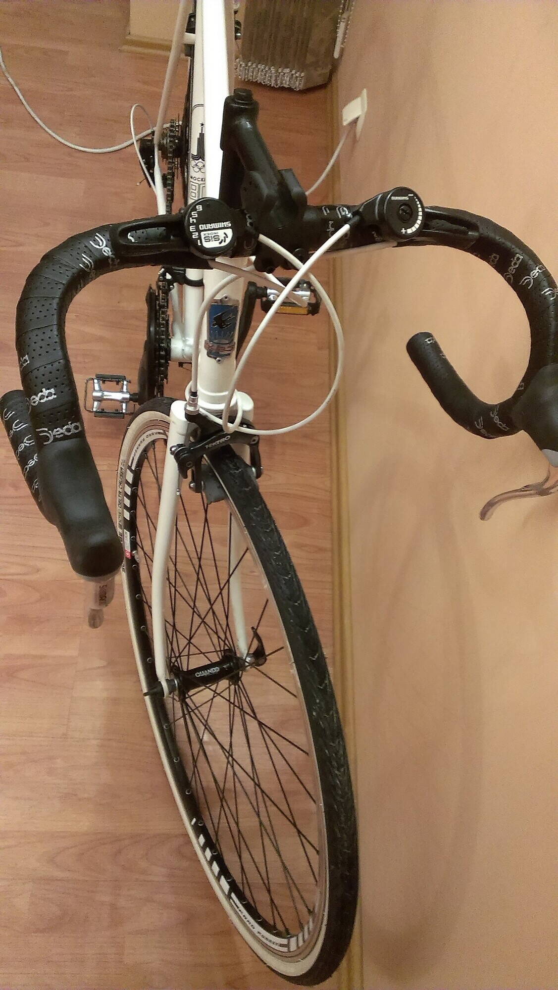

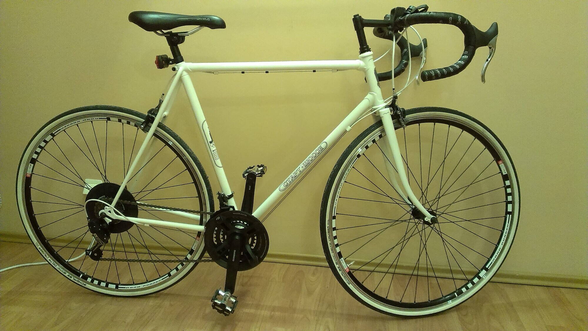

Всем привет ! Забрал вел сегодня и не удержался, сразу сделал первую вылазку по окрестностям :biker:
а.jpg [ 848.16 КБ | Просмотров: 2602 ]
б.jpg [ 784.79 КБ | Просмотров: 2602 ]
в.jpg [ 823.12 КБ | Просмотров: 2602 ]
г.jpg [ 753.95 КБ | Просмотров: 2602 ]
Нафоткал конечно- со всех сторон :smile: кому интересно вот альбом: http://xt.ht/phpbb/gallery/album.php?album_id=1474
Как обещал, для таких же, как и я сам (кто хочет примерно сориентироваться в ценах,
на чём сэкономить, а где-то может быть что-то по круче купить
) - прилагаю список своих расходов:
- сама рама с вилкой – 400 гр.
- тормозные клещи - 160 гр.
- покрышки (2х160) - 320 гр.
- перекид передний - 55 гр. (минус скидка 10%)
- перекид задний - 75 гр. (минус скидка 10%)
- монетки - 53 гр.
- обода (2х245) - 490 гр. (минус скидка 10%)
- камеры (2х54) - 108 гр.
- спицы с ниппелями - 221 гр.
- рубашки белые комплект (с тросиками) – 135 гр.
- втулка задняя - 70 гр. (минус скидка 10%)
- втулка передняя - 60 гр. (минус скидка 10%)
- седло - 190 гр. (минус скидка 10%)
- ручки тормозные - 245 гр. (минус скидка 10%)
- флиппер (2х14) - 28 гр. (минус скидка 10%)
- система шатунов - 260 гр. (минус скидка 10%)
- звёзды на заднюю ось - 77 гр. (минус скидка 10%)
- педали - 115 гр. (минус скидка 10%)
- цепь - 75 гр. (минус скидка 10%)
- картридж (каретка) – 106 гр.
- направляющие для тросиков под каретку - 24 гр.
- обмотка на руль (140 + доставка) – 156 гр.
- наклейки (40гр.деколи + доставка) – 56 гр.
- бонки для тросиков (изг.+приварить) - 30 гр.
- покраска (рама белым + всё остальное чёрным) - 170 гр.
- наждачка,растворитель,болтики-гаечки и т.д. - 145 гр.
- лак акриловый Альпина - 64 гр.
- фонари (задний и передний) - 145 гр.
-------------------------------------------------------------------------------- до этой линии 3 859 гр.
+ то на чём можно сэкономить всем =) сборка, регулировка, подгонка - 555 гр.
Итого = 4 414 гр. ( примерно = 530 $ )
мой не большой опыт
сын продаёт Старт Шоссе по запчастям - налетаем покупаем ...
_____________________________________________________
СообщениеДобавлено: 18.01.2014 20:58
Сообщения: 869
Зарегистрирован:28.05.2013
Побуду брюзгой немного.

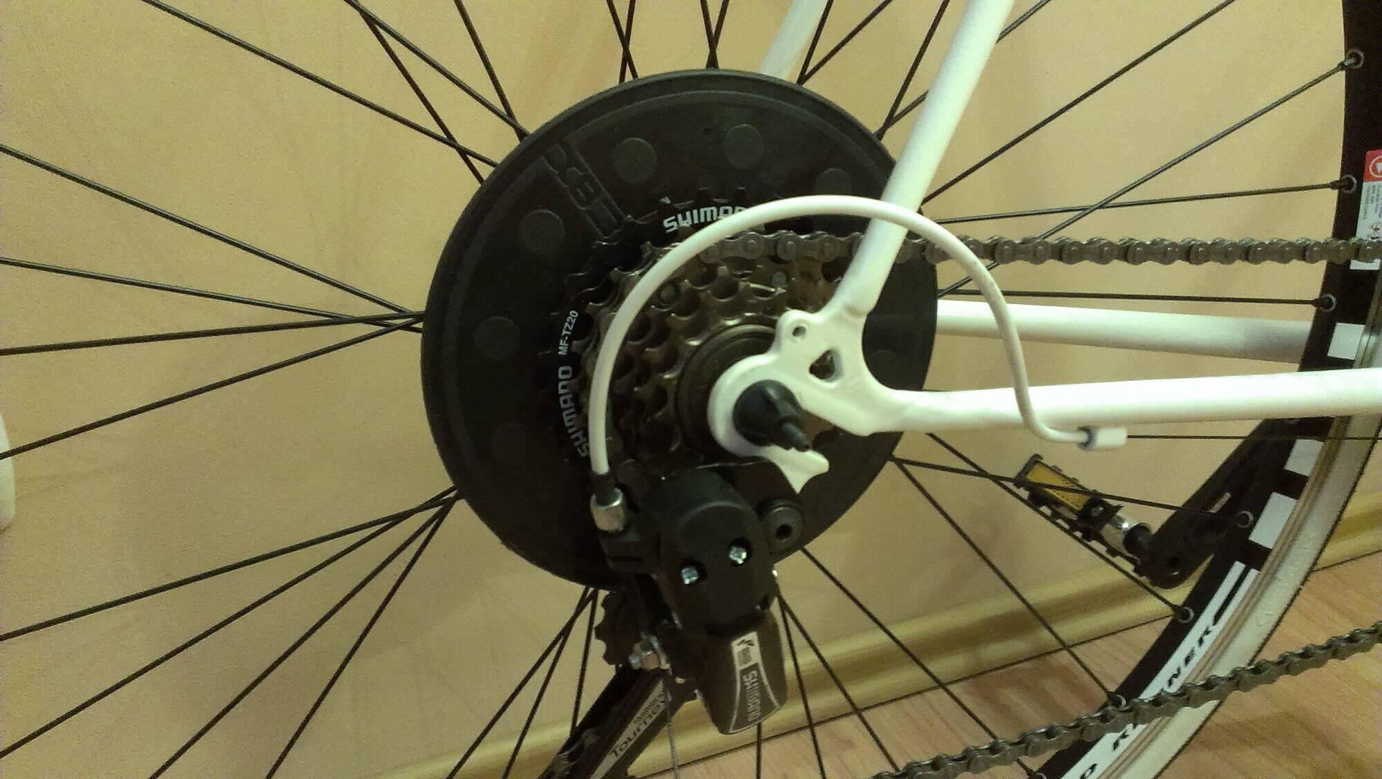

Блинчик сзади снять. Он прямо таки уродует велосипед. :(
Остальное имеет право на существование, но систему все таки лучше шоссейную или сайклокроссовую 46-36, если ноги слабоваты пока.
Дроп руля чисто эстетически великоват. Вкупе с черным выносом передняя часть велосипеда выглядит тяжеловесной. Я бы попробовал другой цвет обмотки для начала, а то и руль на компакт заменил. Судя по положению тормозных ручек, предполагается постоянная езда в нижнем хвате, а анатомический компакт в этом случае самое то.
В остальном как говорится, пуркуа бы и не па? Поздравляю, удачи на дорогах.
