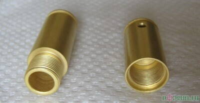

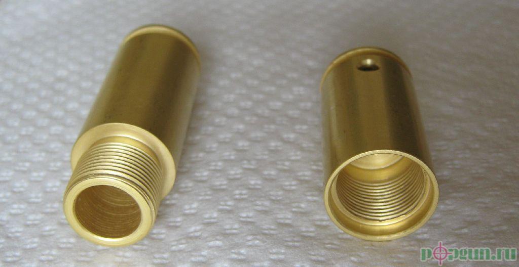

Можно сделать пассивирование, но для этого нужны химикаты которые в магазине не купишь. Подробно расписано тут. http://metallicheckiy-portal.ru/articles/zashita_ot_korrozii_metalla/passivirovanie/passivirovanie_metallov_i_galvanicheskix_pokritii После пассивирования латунь приобретает золотистый матовый оттенок.

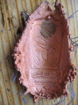

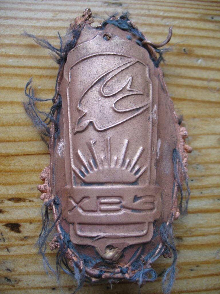

Немножечко добавлю в тему. Ранее, когда занимался копом, приходилось заниматься и реставрацией с помощью гальваники,(гальванопластики). Сейчас решил этот опыт вспомнить.
Несколько передержал по времени.Толщина получилась около 1 мм.(синие хвосты- недочищенная мастика слепка) Дремельный круг не взял.Буду резать болгаркой и дорабатывать на наждаке. Могу сделать оцинкованной.Цинк по меди, после полировки трудно отличим от хрома.Латунное покрытие возможно, но сложнее, реактив в домашних условиях не сделать, надо уже покупать, кусается...
Если у кого есть редкие(не частые) шильды, готов сделать копию по слепку (или по Зd модели),бесплатно.Прошу понять правильно, никакой филантропии и гуманитарной помощи.Просто решил создать коллекцию(банк данных) редких шильдов на будущее.Что-то уже купил на авито и в "мешок" уже идёт...........но ценник кусаИтся, особенно на нИмецкие рараики
Как то так.Кому интересно, пишите в личку.

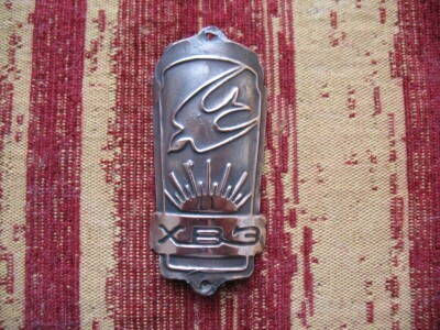

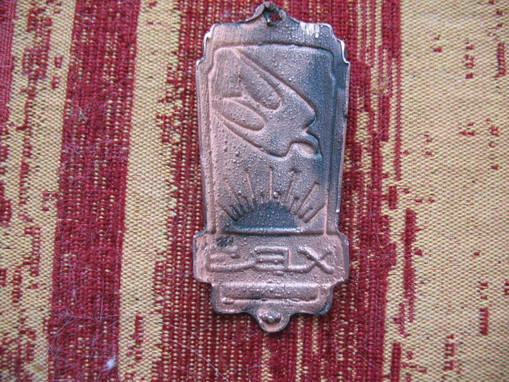

Ну вот что получилось в итоге. Отполировал, слегка запатинировал серной мазью и снова полирнул. Согласен, далеко до совершенства.Есть дефекты и самого мастер штампа(нижнее ухо было обломано и пришлось "дорисовывать" на слепке") и сейчас видны дефекты слепка, давно этим не занимался.И болгаркой сложновато это обтачивать.Решил на 23 себе дремель подарить. :smile: Появилась идея птичку сделать накладной, из другого металла
Воно ж мигом тускніє і покривається сірим окисом. Це хіба що в приміщенні під скло, ІМХО.
 Заголовок сообщения: Re: Изготовление эмблемы.
СообщениеДобавлено: 20.01.2016 15:57
Сообщения: 451
Город: Энгельс-Саратов
Возраст: 66
Зарегистрирован:29.09.2015
Volosaty писал(а):
По железу да, сразу становится серым, по меди нет.Тускнеет конечно, но цвет изначально серебристый, таким и остаётся.
