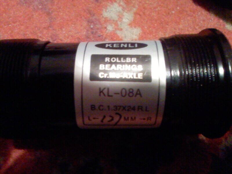

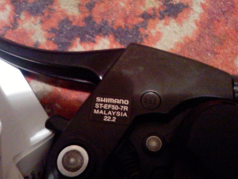

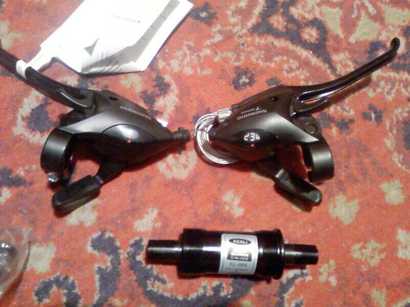

В предкушении нового сезона приобрел на свой кроко следующие железки
Комментарий к файлу: Мои преобретения картридж и моноблоки шимано
PIC-0261_800600.jpg [ 93.61 КБ | Просмотров: 7608 ]
Комментарий к файлу: Маркировочка моноблоков
PIC-0265_800_600.jpg [ 64.92 КБ | Просмотров: 7608 ]
Комментарий к файлу: Картридж китай чистой воды
PIC-0264_800600.jpg [ 55.31 КБ | Просмотров: 7607 ]

Alexseder писал(а):
Рама у меня старая, левая чашка какгбы прикипела и как ее снять пока ума не приложу(если есть способы выкручивания прикипевших чашек из карточного узла буду рад), в процессе окракодиливания был куплен вал и новые чашки под квадрат длину этого вала я спецом не мерил система из 3-х звезд стала как родная.
Таки точно левая? Обычно "прикипает" правая, т.к. её почти никогда не снимают, а главное- не все знают, что там ЛЕВАЯ резьба. Из последующих постов не совсем понятно- каретка уже оквадратчена или вопрос ещё актуален? Сам картридж метрический? Что-то не разобрал по надписи...

Каретка была оквадрачена валом который был запихнут в старые чашки(новые которые шли в комплекте с валом как то не правильно вкручивались, было принято решение чашки не менять, теперь думаю напрасно), а чашка точно левая у педали без звезды не выкучиваеться совецким ключем который для таких целей выкрутить чашку не смог ключ начал слизываться(.
Сейчас все мои покупки лежат дома так как в гараже холодно а тащить вел через почти весь город не оч хочиться по сему жду марта месяца когда потеплеет и можно будет установить обновки.
Появился вопрос к гуру: при вкуричивании картриджа чем необходимо пройти(смазать) резьбу в картеочной трубе?

Смазать- можно и не смазывать. А почитать, почему не вкручивается- здесь:

Я читал данный топик, проблема в том что у меня в городе с нарезкой таких резьб есть проблема

У меня картридж вошел с небольшим усилием оборот вперед пол назад спец ключем(купил вместе с картриджем)после старых подшипников ненарадуюсь

Да я о таком методе вкручивания картриджа слышал от одного знакомого у него вкрутился правда на финальной стадии были трудности, но вкрутил и тоже говорит что все супер бупер :smile:
