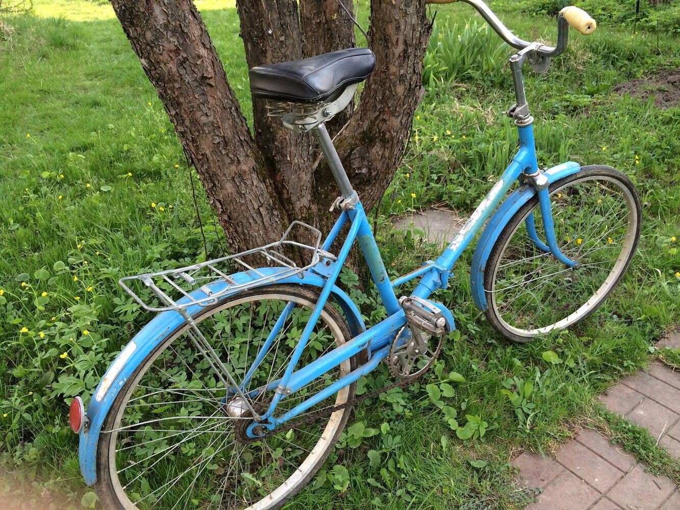

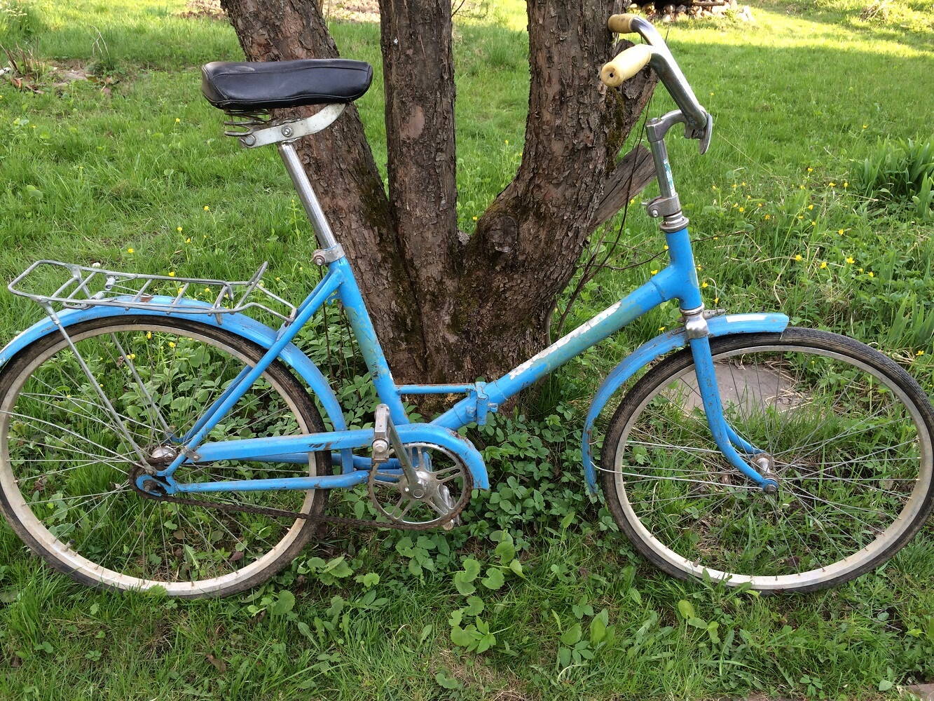

На выходных разберу велосипед, и уже начну прикидывать из того что есть в наличии что подойдет.
Вот кстати на Салюте вынос симпатичный был бы не плох, но жалко разукомплектовывать велосипед в оригинале...
IMG_0270.JPG [ 896.95 КБ | Просмотров: 3670 ]
IMG_0272.JPG [ 871.23 КБ | Просмотров: 3670 ]
СообщениеДобавлено: 16.05.2014 12:40
kisa
Вынос на Салюте я так понимаю так же крепится как и на Десне?
На салюте какой то еще дополнительный хомут на выносе, я так понимаю, что просто сделан для быстрого снимания?

Да, в первых выпусках салюта (и складного минска) стержень вилки выступает аж над контргайкой на пару см. Разрезан (представляет собой цангу) и зажимается дебелым хомутом без ключа - для удобства складывания. . Вынос не имеет длинного болта и конуса. Потом эту конструкцию убрали - ломалась. В основном, по дурости эксплуатантов. Сделали, как везде.
Этот вынос действительно красив и годится на какую-то винтажную тачку, только что-то надо мутить с креплением - то ли сверлить под длинный болт, то ли копировать салютовский верх вилки. У меня тоже такой приныкан :roll:

kisa
Так головка болта на этом выносе видна, там болт просто притягивает саму литую деталь к трубе выноса? То есть он короткий?
Если так то нет смысла такой вынос снимать с комплектного Салюта
СообщениеДобавлено: 16.05.2014 14:18
:shock: А, не разглядел. Издали очень на мой похож, а более поздние - другие, как на аистах. Это что-то промежуточное или хз... На вилке цанга вроде есть...
Я в совсем старого образца салюте ставил обычный вынос - получалось двойное крепление. Скраю - цангой (если руль глубже топить - вероятность, что сломается, ниже), в глубине - клином. Точки разнесены сантиметров на 7 - вот этой конструкции я точно верю :D
