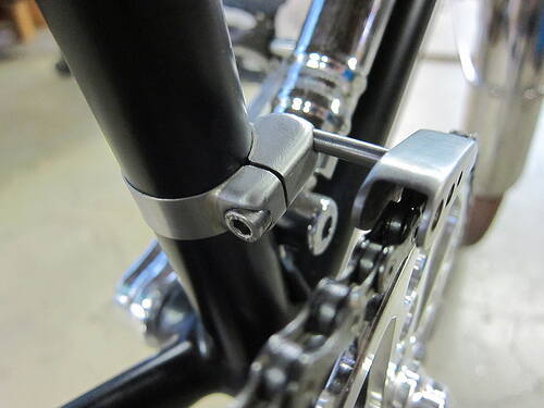

Угу, таки две скрученые звезды представляют собой нечто вроде жёсткой фермы...
А есть вторая? Просто чтобы их скрутить по-штатному и убедиться, что оно из-за этого?
Даже на ХВЗ применяли когда-то успокоитель-направляющую цепи на базе передней перекидки. Но то на велах с одной передней звездой и перекидкой сзади - из-за слабого натяжения цепи. У Вас-то цепь не соплёй натягивается..
А это на каком-то авторском веле с выставки:
6287781548_62e287890c.jpg [ 93.93 КБ | Просмотров: 1780 ]

Да вот какраз гдето есть вторая, так же и хотел скрутить с той же целью, только надо найти :) Ферма там не будет образовываться поскольку эти звезды не имеют отштампованого венца, а просто ровная площадь звезды обточена по зубцам с одной стороны для работы с тонкой цепью, тобиш они просто будут сжаты по плоскости между собой и будут более крепкими за счет утолщения вообщем. Такую хреновинку легче будет сделать самому чем найти, но она в данном случае совсем неумесна эстетически и будет скрежет создавать как от римской колесници. Уже если днем время найду попробую случить эти звезды и все проверить :) Еще корефан обрадовал, говорит нашел какоето ЧЕПРАЧНОЕ седло ЧЕРНОЕ и с двумя пружинами вертикальными сзади и одной горизонтальной "два витка торсионной" спереди, на медных заклепках и в хорошем состоянии... Вечерком зайду посмотрю, но описание впечатляет :)

Да не, за счёт разнесения звёзд бонками оно значительно жёстче получится, чем если их тупо вдвое сложить :yes:

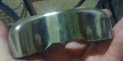

Фото вилки, по личке не прошло
2014-03-17-161_2.jpg [ 20.81 КБ | Просмотров: 1714 ]
2014-03-17-160_2.jpg [ 15.74 КБ | Просмотров: 1714 ]
2014-03-17-159_2.jpg [ 12.28 КБ | Просмотров: 1714 ]

Вилка роскошно подготовлена, кошерная. Резьба, конечно, жёсткого интима требует. Но на выброс такую жалко.

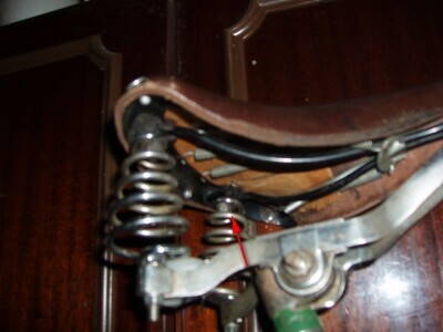

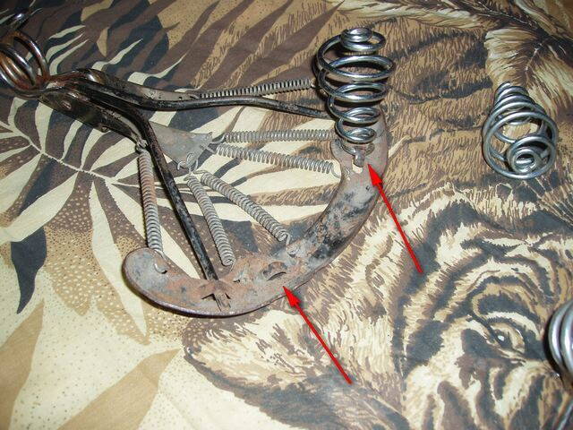

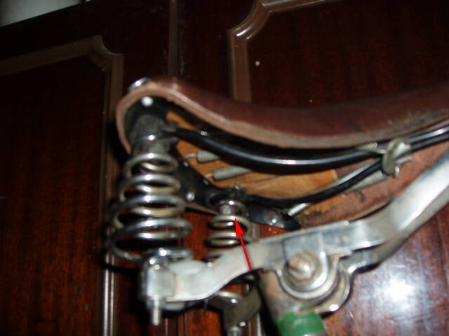

А вот пружины на болтах и скобах. Хз, на болтах надёжнее выглядит. Как не затягтвай - скрипит. Единственное, что спасает - капля масла. правда, иногода само скрипеть перестаёт. на скобах выглядит на так надёжно, но хз. (Мне ещё подварить и усилить одну скобу нужно)
P1010371.JPG [ 85.88 КБ | Просмотров: 1714 ]
P1010370.JPG [ 97.39 КБ | Просмотров: 1714 ]

О, вилка близнец моей. Я над похожей поиздевался, впихнул дисковый тормоз, дердится и не жалуется.
По поводу седел - скрипят обе системы. Но на скобах часто встречал рваный метал, на самой скобе и возле нее, сварка конечно спасает, но на болтах лучше.
Единственое, когда переберал седло на болтах, шляпки этим самым болтам немного сточил, сделал площе. До этого на коже очень четко в месте болтов выделялись бугры.

Ну то седло на скобах - какое достал - из Одессы по твоей, Женя, наводке :D . Думал даже на болты перевести ( да - головки надо подпиливать) , но пружины такие попались.. думаю пока, короче. Подварю и усилю, если что.
