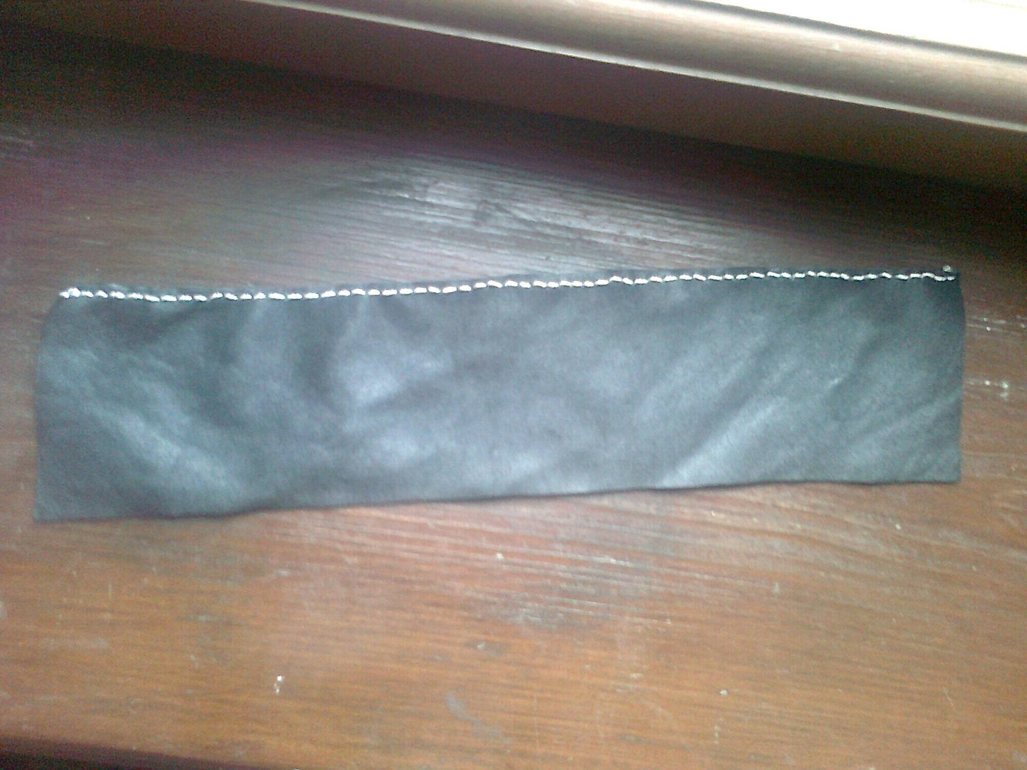

Заготовочка тренировочная - шов ессно кривоват и шилось ниткой просто "покрепче". Кожа из которой шилась куртка, как по мне, довольно нежная и тонкая, но всё равно прошивал довольно долго, около часа точно. Кожа довольна эластичная, поэтому решил сперва примерить на руль (а вел на другой квартире) потом второй шов прошивать.

Рівно получилось :yes:
Але мені здається хрестиком треба, а не гладдю по рулях вишивати :D

о - красота какая, а чем отверстица пробиты под нить? пробойничек самопальный или же инструмент есть специальный?

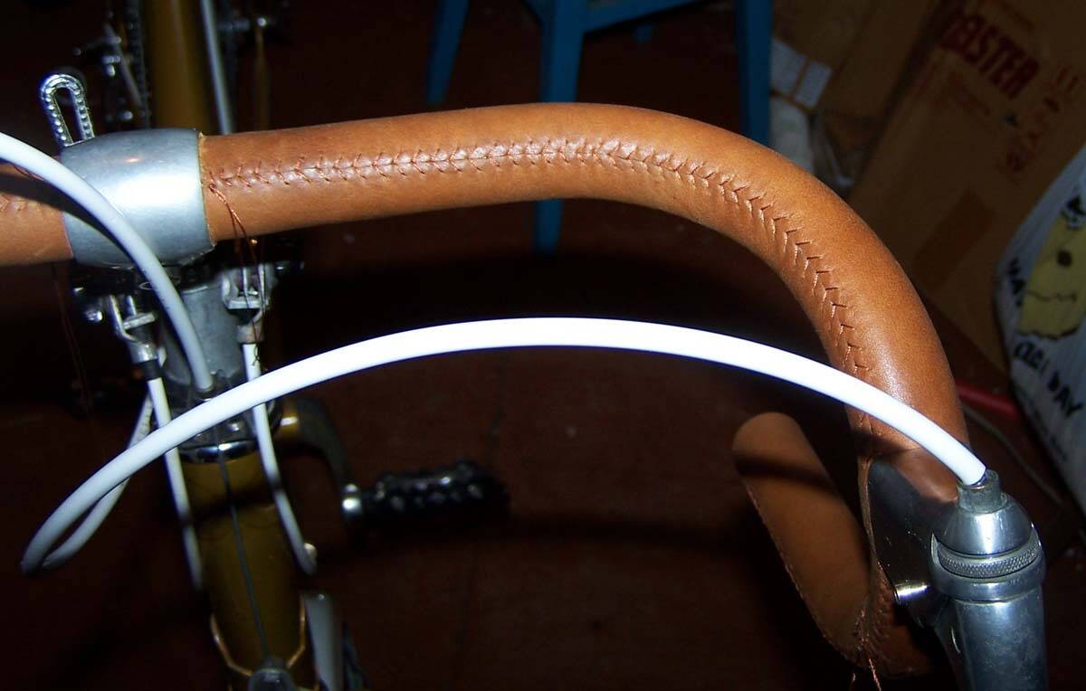

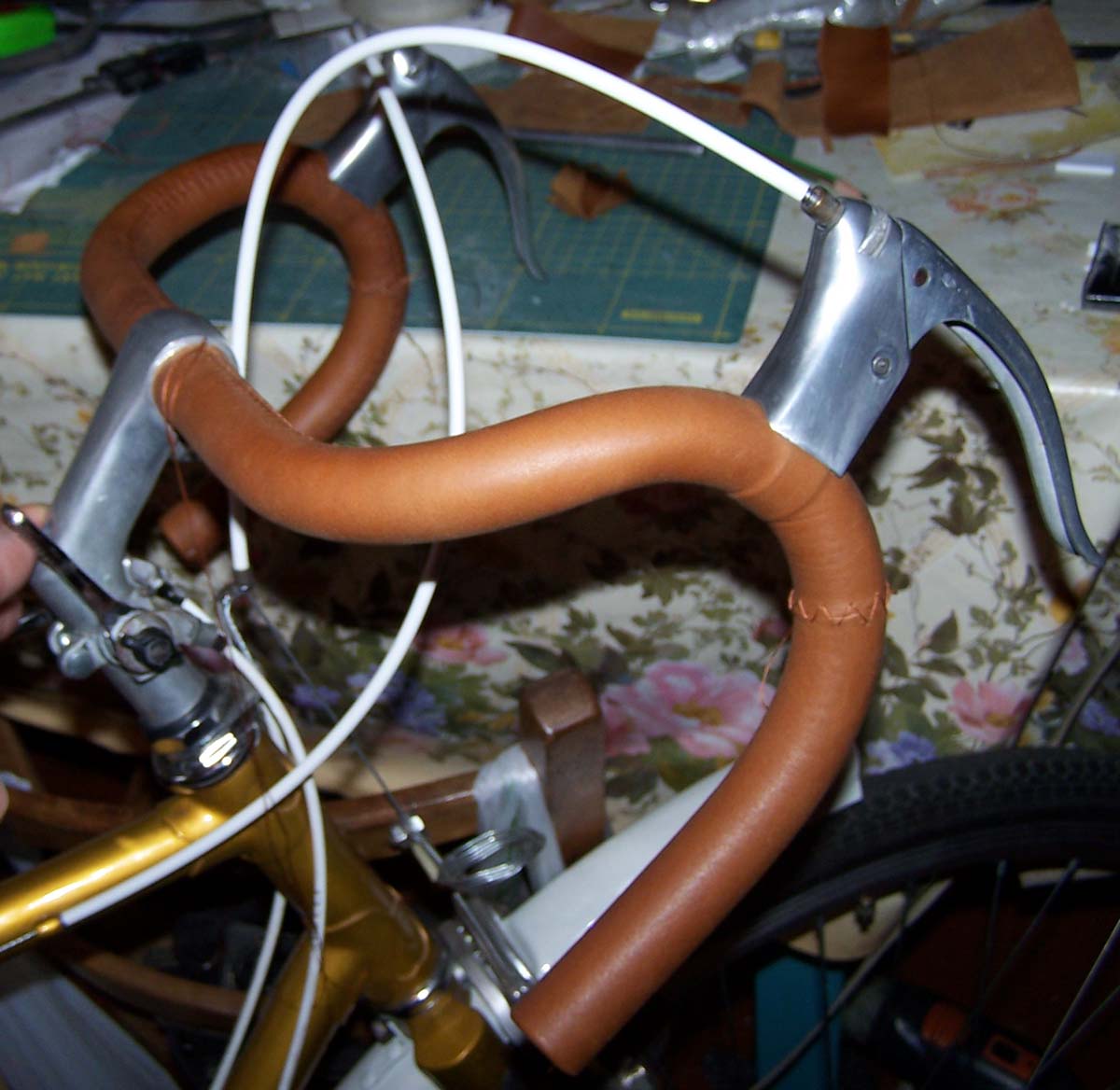

Закончил обшивку руля, может будет интересно.
Шил елочкой :lol:
Кожа натягивалась мокрой. При раскрое оставлять 3-5 мм, кожа потом натянится.
Нитка синтетика совсем не эластичная. Отверстия делал шилом на растоянии 3 мм от края и 5 мм между собой. На мокрой шкуре отверстия затягиваются, поэтому предварительно прошивал тонкой, дряной, ниткой котрастного цвета. Потом она убирается.
