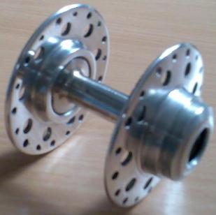

Полирнул заднюю втулку.
Vtul.jpg [ 12.4 КБ | Просмотров: 3546 ]

А втулко очень симпатичное, обода теперь надо подбирать.
