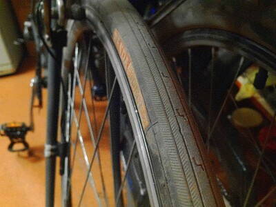

Вот резина честных 28 мм (не 28С!) на ободе 20 мм:
P1010150.JPG [ 119.75 КБ | Просмотров: 1554 ]
Буквально вчера примерял... ну почти не нравится. Так что на 25 (честных!) лучше уже 14 или 15 обод подбирать. и дело не в эстетике (хотя она тоже хромает от непропорциональных ободов), а в поведении шины.
Лучше всего при выборе пропорций ориентироваться на советские шины на родны советских ободах в стоковом виде велосипеда. Эти пропорции появились (не у нас :) ) до всяких сомнительных современных соображений...

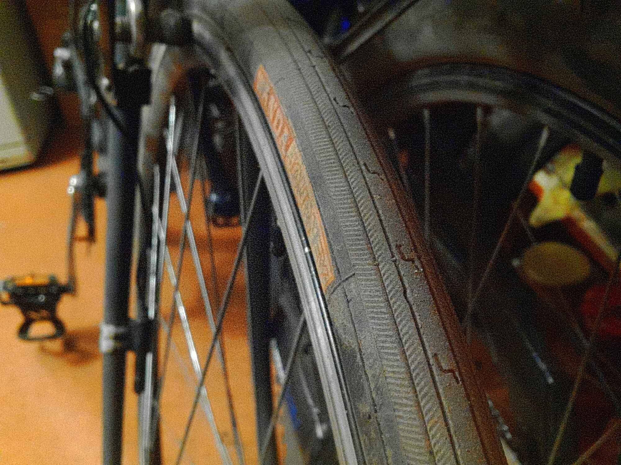

Можно попросить Вас сделать фото Вашего колеса?

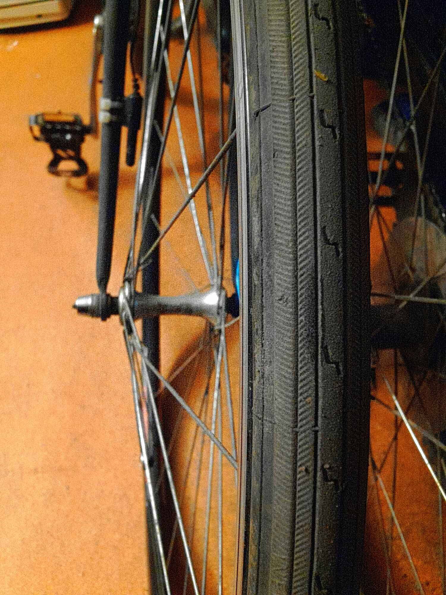

Diman, сфоткал на телефон, так что извините за качество. :oops: Послезавтра смогу сделать получше, если необходимо.
IMAGE00035.jpg [ 995.04 КБ | Просмотров: 1484 ]
IMAGE00036.jpg [ 990.84 КБ | Просмотров: 1484 ]
IMAGE00037.jpg [ 954.12 КБ | Просмотров: 1484 ]
На последней фотке - колесо под наклоном, с абсолютно вертикальной точки обода не видно. И вообще этот визуальный эффект появляется тогда, когда смотреть на колеса минут 15-20 подряд, под разными углами. Так просто в принципе не видно и не заметно.
На всякий случай напомню - обод 18, резина 25.
Спасибо большое, теперь имею представление) нормально смотрится.
Но все же колеблюсь между 25 и 28.
В принципе разница в 3 мм не должна быть особо заметна.

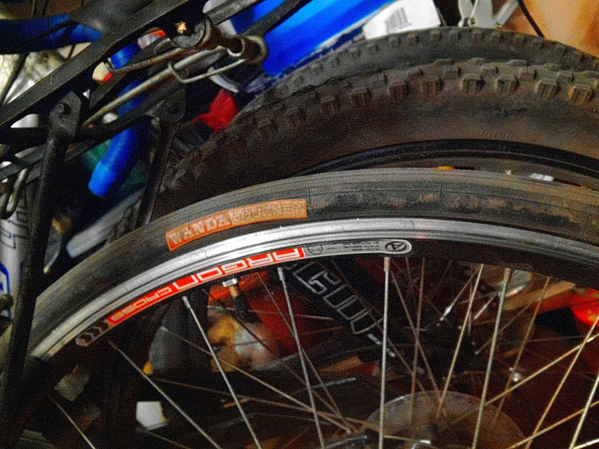

То, что написано на шине, к реальной её ширине не относится. Вот шины (на 20 дюймов, но это неважно), которые на 3 мм отличаются по написаному (без С): download/file.php?id=246374&mode=view/P1030096.JPG Перспектива фотки не при чём - оно и в реале, как на тракторе "Баларусь" смотрится. Обода онинаковые, реально разница 7 мм - одна на 3 мм Уже, другая на 7, чем написано. Я уже не говорю, что 25 и 25С (или 700Сх25) это даже ОФИЦИАЛЬНО разные размеры. Как бы она не оказалась реальной ширины 23 - тогда действительно будет плохо.
Найдите, у кого на фотках ТОЧНО ТАКАЯ ЖЕ модель, как хотите - тогда и сравнивайте.
