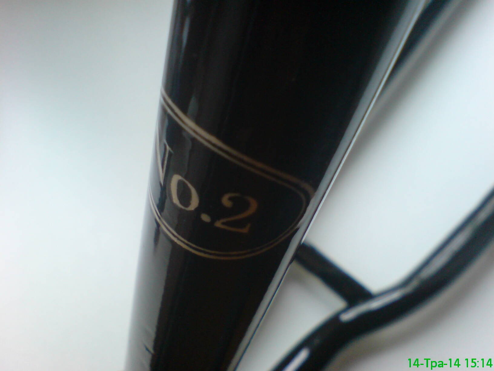

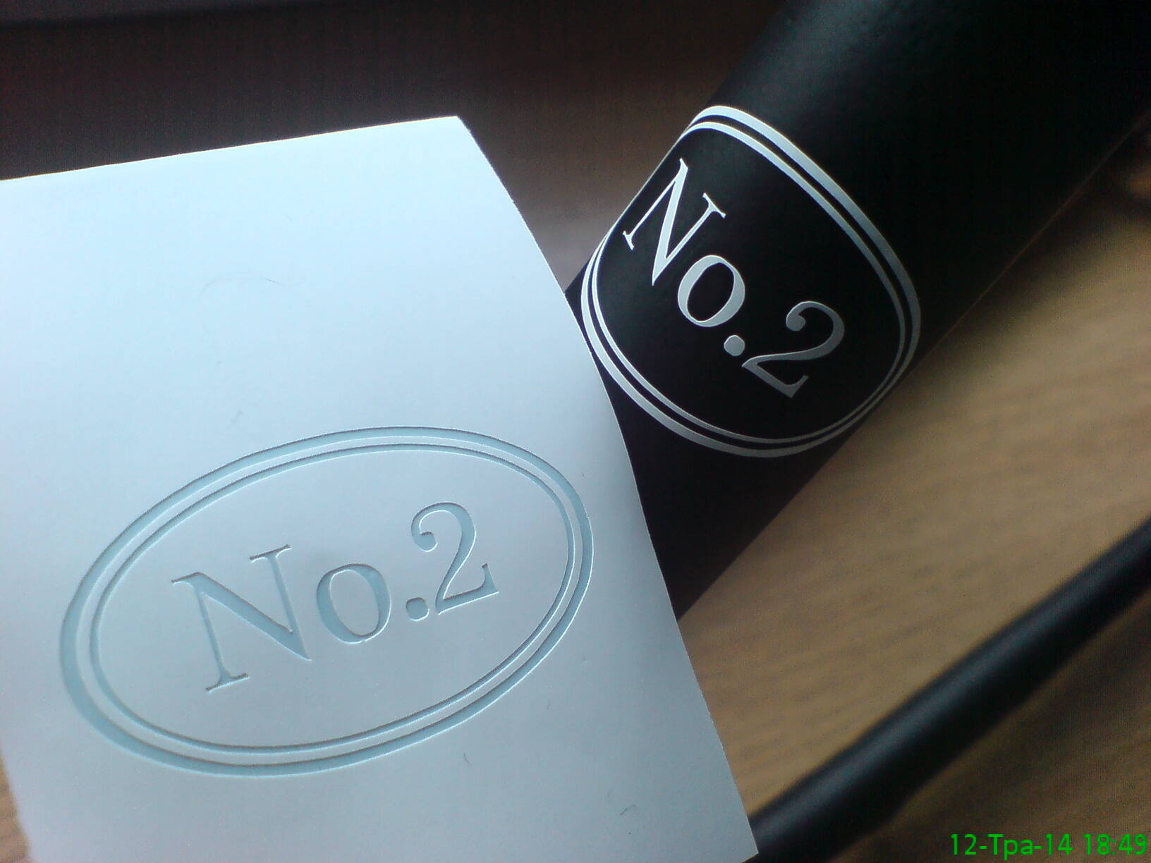

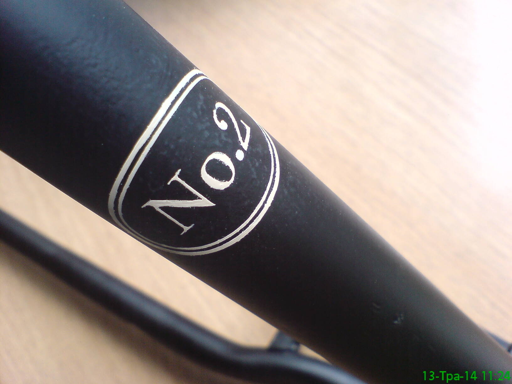

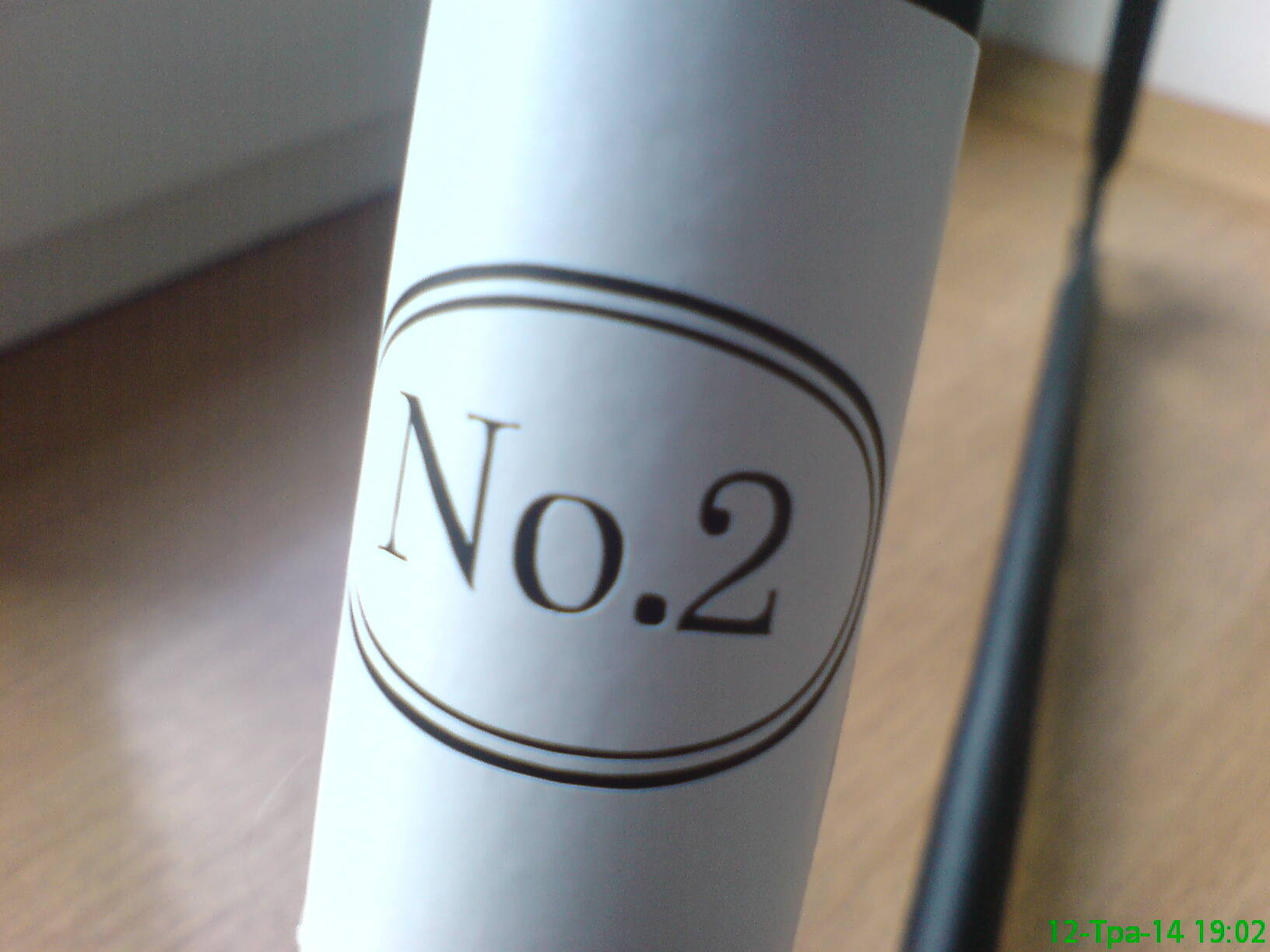

Так друзі, для вас старався :D
Поставлена задача об'єднати практичність(відносну дешевезну) і красоту(також відносну :D ) виконана :yes: !!! ... залишилось експлуатувати, спостерігати і насолоджуватись.
В цій темі опишу тільки технологію процесу не вдаючись до естетики, її обговорим в моїй темі (http://xt.ht/phpbb/viewtopic.php?f=31&t=124607&start=660), якшо шо :cool:
І так, цировки на порошку можливі (!!!) і можливі вони навіть під порошковим лаком.
1)рама відпіскоструєна та помальована (порошком) в основний колір, в моєму випадку чорний мат.
2)Виготовлений ескіз малюночка(цировки-ліновки) опрацьований в "Кораллі" з заданням векторів і порізаний на плотері на "Оракалі"(будь-яка рекламна кантора).
3)Примірка. Так як плотерна порізка рахується пагонними(рулонними) метрами в мене було 12 шт одинакових малюнків так,що міг дозволити собі побавитись з приміркою. (фото 1)
4)виклеювання трафарета (відповідно "негатив" до примірочного варіанту) (фото 2)
5)покраска АКРИЛОВОЮ автомобільною фарбою ! АКРИЛ, в моему випадку підйшов, як поведе себе будь-яка інша фарба не скажу. Задум був малювати з пульвілізатора(аерографа), але коли друг-маляр в кінці робочого дня (після 21год) побачив об'єм робіт (2Х4см) :D , розказав мені проте куди йому треба тягнути компресор,мити потім пістолет і т.д. .. кАроче послав мене на .... Х.. ендмейд.
Я навіть не сперичався :D клієнту ж не відмовиш,а друзі ...на те вони і друзі :smile: :yes:
Одним словом пензлик (акварельний) і два шари по трафарету. Поверхню перед тим не матував просто обезжирив спиртом. (фото 3)
6) Зняття трафарету, так як в моєму випадку є багато дрібних елементів, процес трошки неприємний. В варіанті з цировками(полосочками) повинно бути простіше. Час зняття, вибрав інтуїтивно - фарба на стадії "вже не малюєтья,але ще липне", що на логіку має робити її максимально піддатливою. (1,5 год після покраски)
7) Після зняття трафарету, малюнок получився троки "лохматим", залишив його підсихати на ніч.(7-8 год)
8) Після повного висихання фарби, пройшовся акуратно шліфпапером 1500 (який мав) з водою (!) напевно, вартувало би більш дрібніший папір використовувати (2000-3000).Робив це без особливого фанатизму, так як хотів,щоб ефект ручної роботи був присутнім. Десь залишив "лишню фарбу" в одному моменті спеціально перетер. Знову ж таки без фанатизму,щоб не зробити ефект "штампу" чи якийсь там "готичний-Шебішик" :D (фото 4)
9) Покриття порошковим лаком з запіканням(полімеризацією). (фото 5)
10) Результатом я задоволений, на жаль камера телефону не передає ефекту "під лаком", але повірте він є :yes:
Та і розглядаючи дефекти на фото, майте на увазі малюнок 40х24 мм :D
Комментарий к файлу: 1
DSC02733.JPG [ 535.59 КБ | Просмотров: 6640 ]
Комментарий к файлу: 2
DSC02734.JPG [ 524.06 КБ | Просмотров: 6640 ]
Комментарий к файлу: 3
DSC02735.JPG [ 439.43 КБ | Просмотров: 6640 ]
Комментарий к файлу: 4
DSC02743.JPG [ 516.62 КБ | Просмотров: 6640 ]
Комментарий к файлу: 5
DSC02768.JPG [ 507.08 КБ | Просмотров: 6640 ]

Бегущая Черепаха края порвались из-за большого слоя краски,в случае с арографом,или пуливезатором края не должны рваться

Ну молодець!!! Дочекалися :Bravo: :Yahoo!:
Як колір фарби, змінився після запікання? Акрил двокомпонентний?
Перевага на порошок фарбувати - величезна, безліч спроб. Ти там рядом пластинку з більшим куском акрила не лакував? Цікаво знати граничні розміри фарбування акрила.

Если акрил при запекании не потёк, то будет держаться хорошо. :) Это ОЧЕНЬ приятная новость
Что за краска? Название, производитель...
Кисточка значительно хуже спрея - толстый слой краски успевает растворить клей Оракала прежде чем схватится. Отсюда и лохматость
Резать шаблон лучше из монтажки (прозрачной плёнки с менее сильным клеем) Намного проще прилаживаться и снимать.
С почином! :good:

Так перевага в аерографа перед кісточкою однозначно є і я це розумію :yes: Звичайно міг би настояти і підтошнити :D і таки б задули, але якщо чесно то хотілось як завжди вже і негайно.
Так акрил двух компонентний (ну якщо я правельно розумію) фарба+розчинник+затверджувач.
Колір змінився чуть-чуть в жовтизну і темніший став.
"Лохматість" пішла не з під плівки, а з верху, мені так здається.Використовувати монтажку як трафарет х.з. вона ж собака фактурна є ризик затікань під неї.
Ще одна думка в голос, стосовно аерографа/пульвілізатора v.s. пензлик - пульвілізатор дає велику площу перекриття, після висихання фарба разом з оракалом може дати ефект картону ?! Шо скажите ?! Якщо робити цировки(полоски) то це можливо і на краще,а в конкретно моєму випадку, де є дрібні елементи ... могла б получитись фігня. Ну, але це вже таке... техніку і матеріали можна вдосконалити на практиці, головне, що відомі основні складові і вони в парі працюють.
А фарба по-моему Sikkens (можу помилятись), якщо суттєво, проїжджаючи мимо уточню без проблем.

:yes: Уточни-уточни. А то мно тоже хочется задать конкретный вопрос - куда пойти, что говорить :lol:
Ну очень классно, что родил технологию. Респект и уважуха. Это ж простор теперь.. а то я дизайн так планировал, чтобы обходиться без художеств.
Кстати, в малярке спецмер не применяли? Ну типа какой-нибудь нежный режим полимеризации там... Может температура поменьше или ещшё чего?
