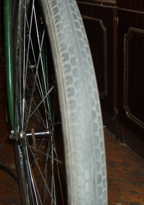

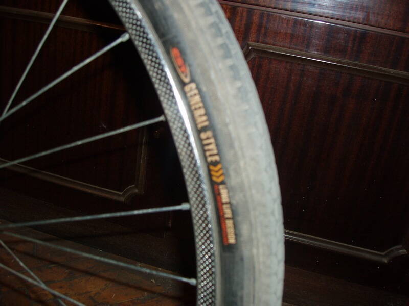

CST "Взула i забула" (1 - 1,5 тыщи с грузами, где попало и как попало - вообще вспоминаю о них, только когда неплохо бы давление померять). Износа нет и не жду :D . Ни одного прокола. Копийность высокая. Покупал почти год назад по 80 грн. Ширина написана 47, реально на советских широких ободах 42. В руки брать приятнее, чем шоссейную кенду ( :D да что ж я эту гадость никак не забуду :bad: ) - сделана качественно, аккуратно, добротно. Удав трезвый :D .Удивило, что покрышки номерные - с многозначными номерами. Сравнивал - номера разные, причём попались через один :smile: .
В каких-то темах ошибочно называл из не CST, а YST :oops:
CST:
P1010158.JPG [ 117.24 КБ | Просмотров: 3107 ]
Комментарий к файлу: Звиняйте за резкость - лень переснимать
P1010157.JPG [ 116.47 КБ | Просмотров: 3107 ]

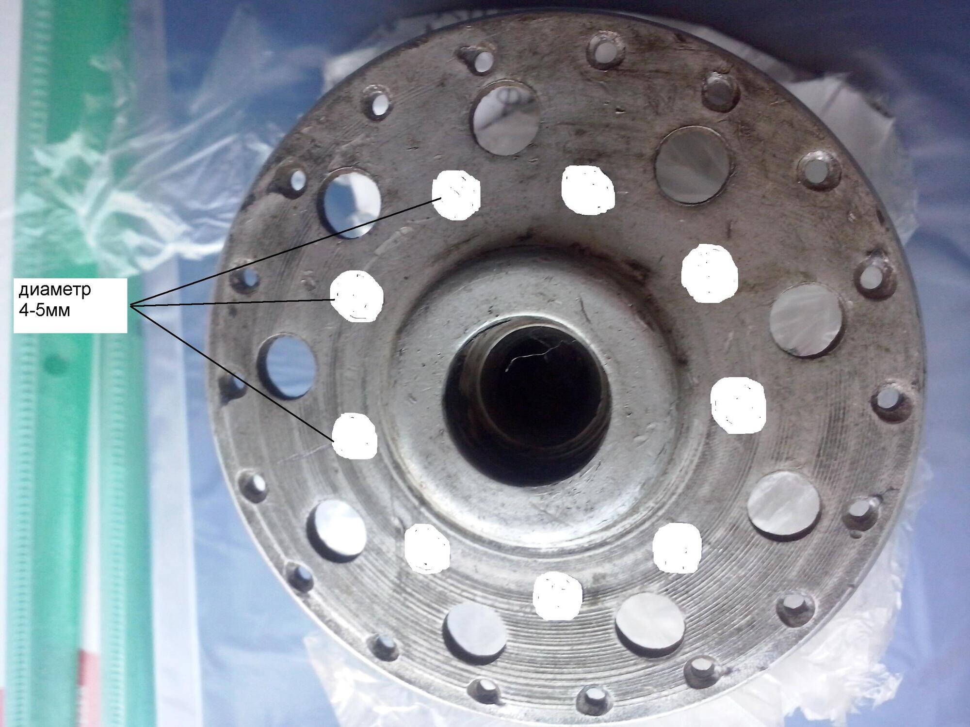

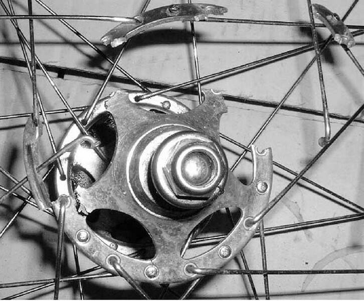

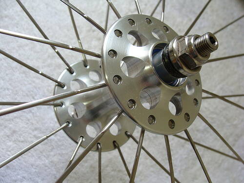

насмотрелся разных красивых втулок и, в связи с этим,возник вопрос:
можно ли сделать такие отверстия, не нарушится ли прочность??
Я бы не стал. Тут один просто шлифовал втулку и перестарался, сняв несколько десяток. Итог - втулка треснула после спицовки, даже выехать не успел.
А вы хотите отверстий насверлить, ослабив фланец.
Есть и другой важный момент, нагрузки на фланец при различных способах спицовки разные. Любители глухарей и круизёров про это хорошо знают.
Если вот так прям хочется дырочки, купите готовую зарубежную, сейчас много подобных втулок в продаже на ибей и т.д. Не портите втулку.

 Заголовок сообщения: Re: Привет из Крыма №2

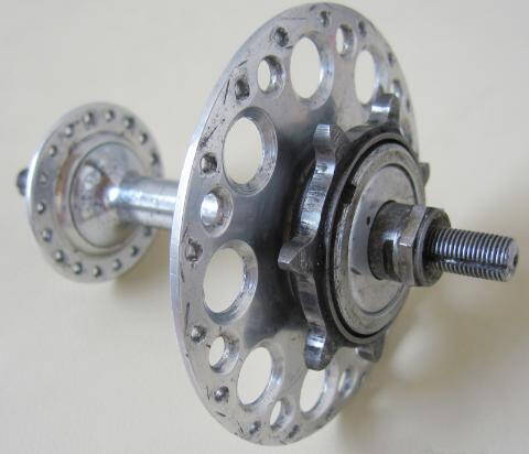

СообщениеДобавлено: 08.04.2014 14:04
Врядли критически нарушится. Для очистки совести насмотритесь ещё :) - обратите внимание, какие там перемычки между отверстиями, на тех образцах, какая толщина материала в тех местах..
Потому что эта выглядит стрёмно (хотя..):
4038117459_8be33d2f08.jpg [ 40.89 КБ | Просмотров: 3043 ]
А эту явно можно сверлить - хоть обсверлиться:
4174379073_24393391e3.jpg [ 117.01 КБ | Просмотров: 3043 ]
Понятно, что исходная втулка не должна иметь всяких забитий, трещин и т.п. В районе отвертий под спицы (точнее, перемычек между ними) особенно, и там не трогать.
Ну и проводить самому с собой мысленную конференцию на тему "Влияние умственных способностей индивидума на травматичность рук и сохранность стеклянного члена" :smile: - т. е не перестараться.
Ну и конкретно по стартоновской втулке с высоким фланцем - она итак красива, прочна, как немногие, но посмотрел я на неё... ну по 5 мм максимум те отверстия нестрашно сверлить - вид почти не изменится...
можно , и если заспицуете в те отверствия , то прочность не нарушится :-P
Не советую. Там конструктора в борьбе за вес уже вылизали все что можно. Лучше раскрасить как то кучеряво.

да в глубине души понимаю, что от отверстий 5мм впринципе ничего скорее всего не будет.
Но провевши конференцию с собой на тему "Влияние умственных способностей индивидума на травматичность рук и сохранность стеклянного члена" :lol: стало вдруг как-то ссыкатно :shock: ...

muravei_k
вопрос а нафига - для того чо бы свердлить нужно знать балансировность втулки .не редкость её слегка какбы яйцеобразность и имела сочетанея к шву и дирки под сосок .но заметте при всей яйцеобразности росположение шпиц оставалось на уровне

Та ладно, шучу - понятно. Балансировка на удалении от центра 20 мм при 300 об/мин такой малой массы вообще ни на что не влияет. Единственное "понятие" о положении втулки относительно обода - через дырку для ниппеля в ободе должна быть надпись на влтулке. Но это именно понятие - понт, типа "настоящий мастер собирал". Возможная несоосность незаметно убирается немного разной длиной спиц, да и восновном они вполне ровные, те втулки. Те отверстия во фланцах делаются или для статического облегчения или для красоты. Гавное - не переослабить, а то всякое случается.
2de18b635540f53ea3c9ad1d372f18df0cd5a4a3_m.gif [ 309.67 КБ | Просмотров: 3015 ]
brokenhub.jpg [ 159.66 КБ | Просмотров: 3015 ]

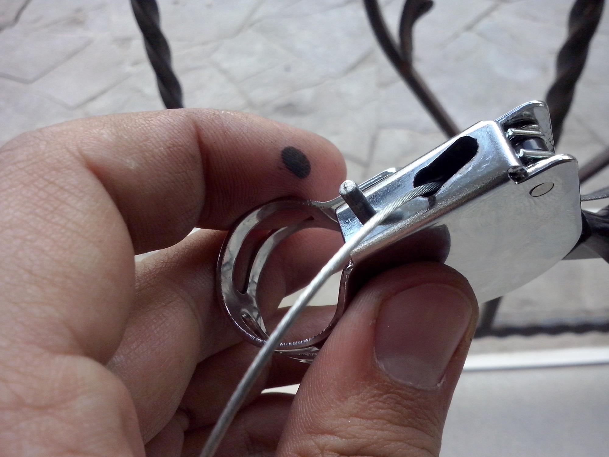

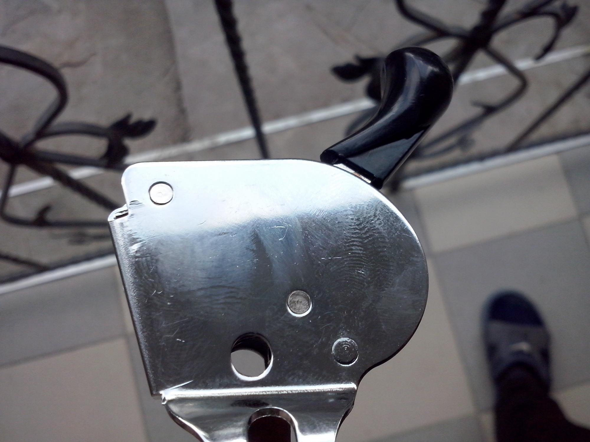

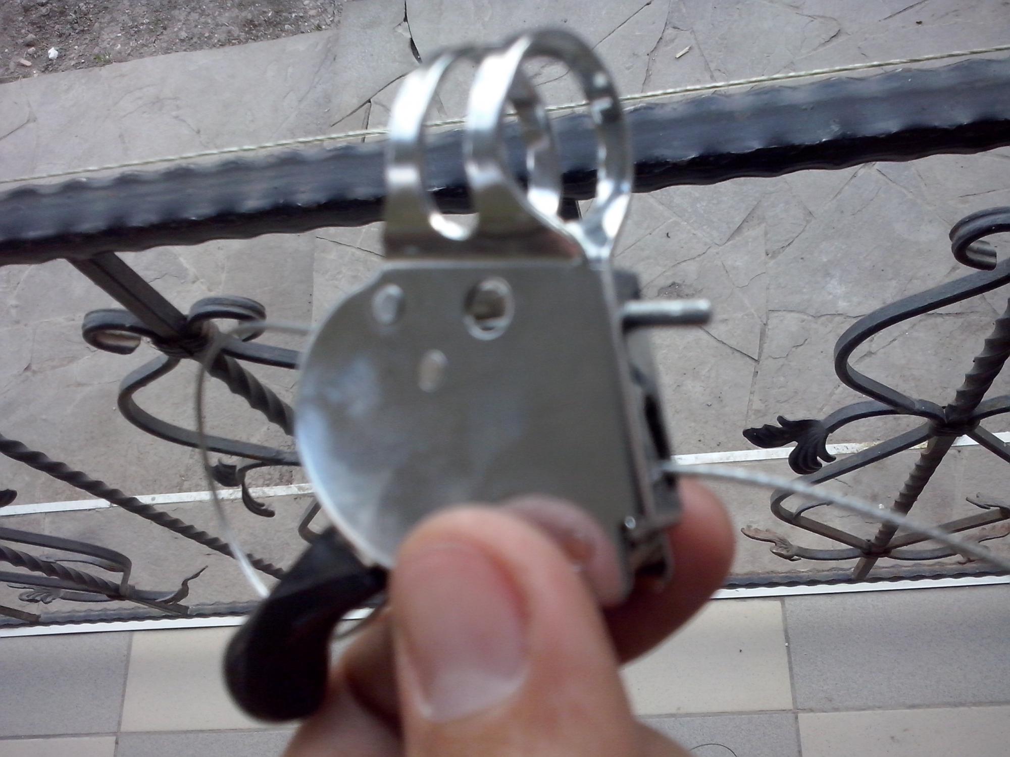

Всем привет. С радостью сообщаю :smile: рама покрашена, велосипед полностью собран осталось пару моментов: сделать грипсы из кожи и настроить планетарку. С настройкой почитал вроде ничего сложного нет. Но тут у меня возникла такая беда, не могу сообразить и все :facepalm: . Тупик! Может кто знает, подскажите. Как прокладывается-фиксируется-удерживается «наконечник» тросика в манетке переключения? Он(наконечник) тупо у меня при натяжении выскакивает из манетки :eek:
Единственный вариант когда он там держится,я показал на фото ниже, но жопой чую,что так неправильно :sad:
Втулка СА трешка ,может кто имел дело с такой....За что он там внутри цепляется???
CAM00500.jpg [ 256.59 КБ | Просмотров: 2937 ]
CAM00501.jpg [ 222.83 КБ | Просмотров: 2937 ]
CAM00503.jpg [ 222.07 КБ | Просмотров: 2937 ]
СообщениеДобавлено: 15.04.2014 23:36
С такой дело не имел, попробую лечить по фотографии :oops: :smile:
Впечатление, что наконечник "хитрый" с пазом в теле. Заводится в отверстие и дальше по ответному пазу в переклюке. По типу как книжную полку вешаем на стену.
