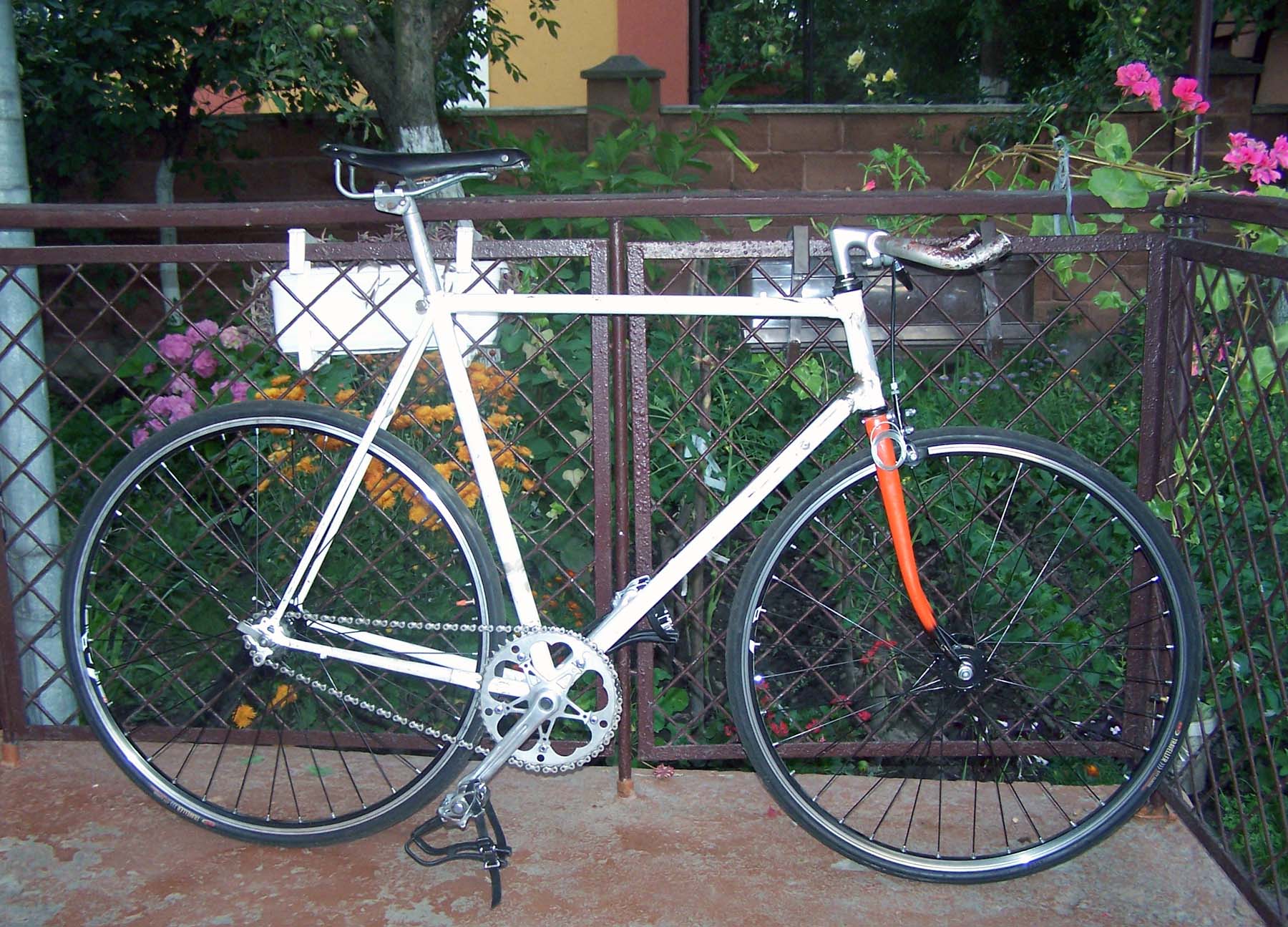

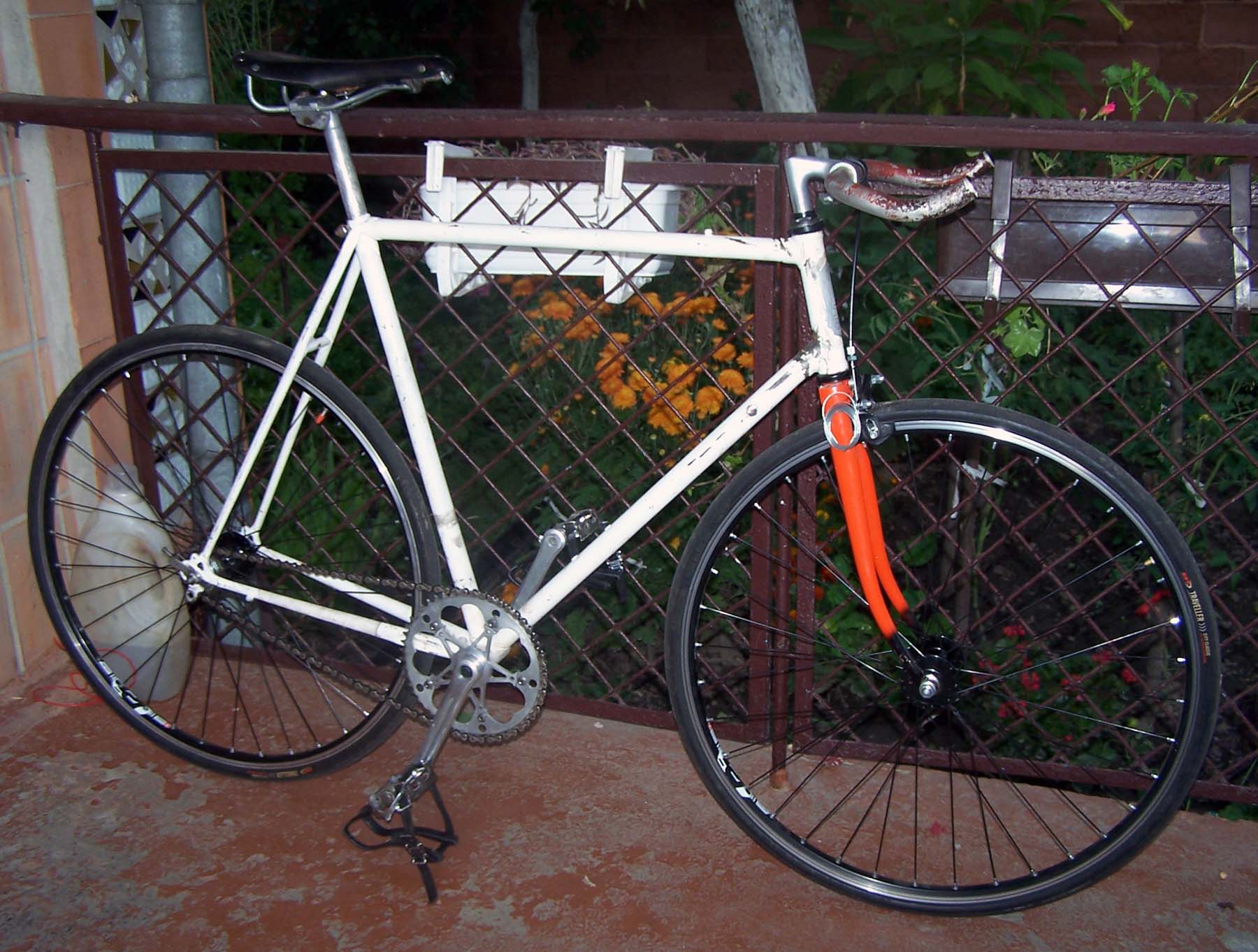

А тим часом в очікуванні сідла вирішив зробити макет :D
На розгляд макетної комісії виноситься булхорн зроблений з барана на попередній сторінці.
Попередньо був трохи розігнутий за допомогою ричага і тестя :-P
Як правило булхорни з баранів дуже короткі і роги відразу рвуться в гору. Хотілось зробити більш пологій. Так нарозгибав, що преретин в районі зрізу став чітко втражений еліпс. Винос якогось дідька не захотів сідати глибше, хоча зайшов глибше попереднього. Руль вийшов вище, тому тормоз тільки притулений, перед їздою поміняю рубашку на довшу.
Изображение 001.jpg [ 261.28 КБ | Просмотров: 2511 ]
Изображение 003.jpg [ 345.8 КБ | Просмотров: 2511 ]

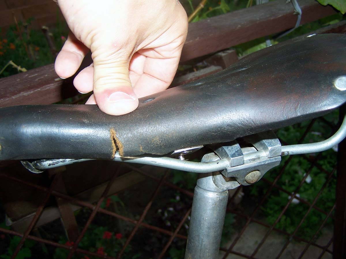

Ну і розрив. Як казав мій вчитель з фізики, теоретично рветься в любому місці, реально там де тонше. Це місце мене з самого початку стрьомало.
Після фікса їзда по місту на дорожнику, якась зовсім розслаблена, єдиний недолік ширина руля, куди на фіксі заїжав не думаючи вже з напрягом.

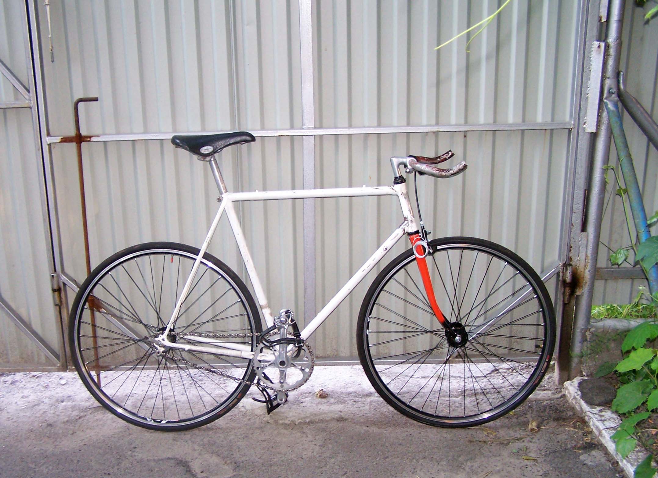

Благодаря друзьям, у меня появилось новое седло.
Костя, Антон :beer:
Вид стал такой. Крайнее фото перед разборкой и покраской.
Изображение 006.jpg [ 313.37 КБ | Просмотров: 2349 ]

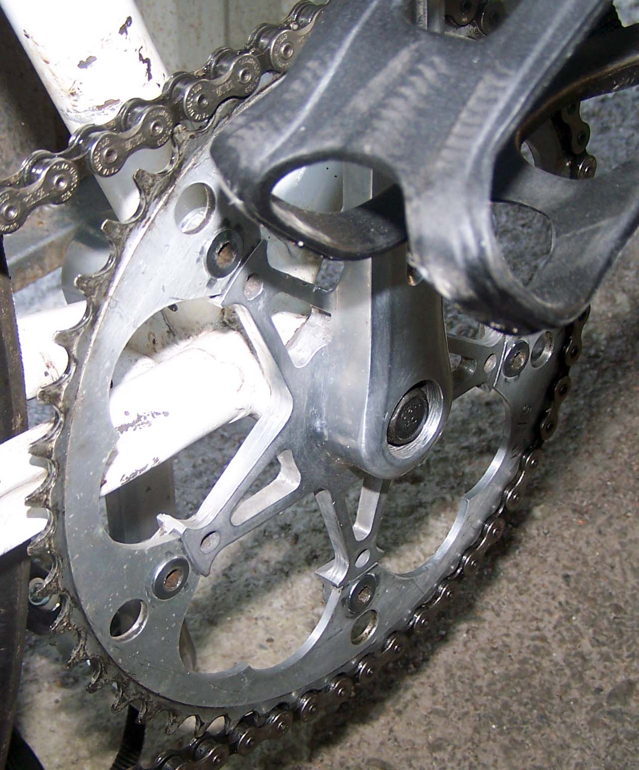

И заодно система крупным планом
Изображение 004.jpg [ 193.9 КБ | Просмотров: 2349 ]

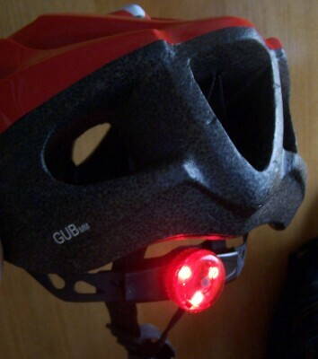

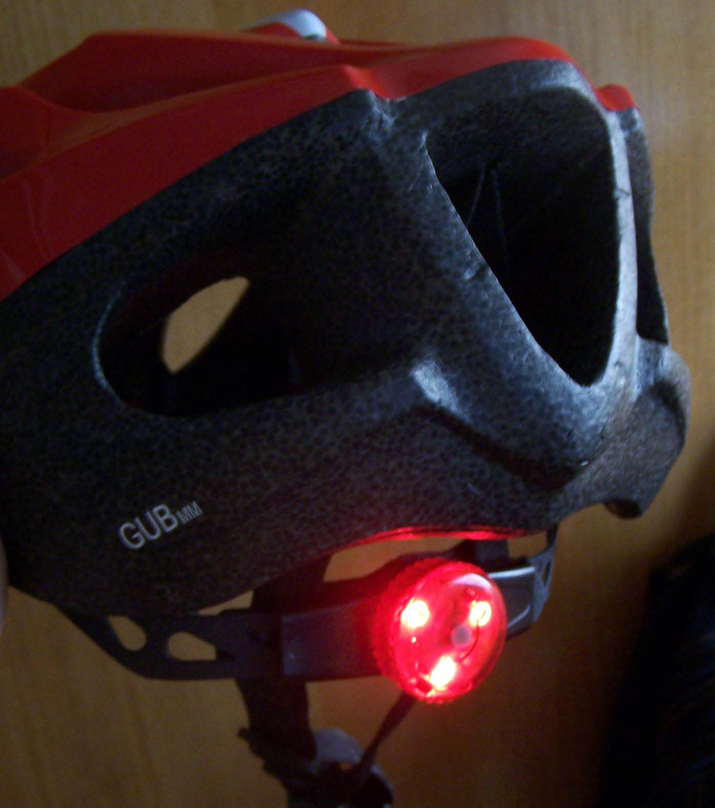

Ну а теперь для эстетов. Некоторые наши товарищи считают, что даже задняя мигалка портит экстерьер велосипеда.
Но жизнь как сказать дороже, поэтому цепляют ее куда не попадя, на спину, на рюкзак.
Недавно наконец обзавелся велошлемом. Подбирал в первую очередь под свою голову и уже потом увидел приятное дополнение. Крутилка размерности выполнена в форме мигалки. Мигалка имеет три режима (маркетологи говорят четыре, они выключеную считают :ROFL: )
Изображение 002.jpg [ 107.17 КБ | Просмотров: 2349 ]

Клевая штукенция, если пешком ходить, то за гуманоида примут :D
 Заголовок сообщения: Re: Строим крокодил на раме СЗ
СообщениеДобавлено: 20.07.2014 22:29
:good: Гарні обновочки !!! Якщо сідло, мигалка повинні приносити естетичне і тактильне задоволення( :D ) то шолом бажаю, щоб був самим не потрібним придбанням в твому житті !!!
