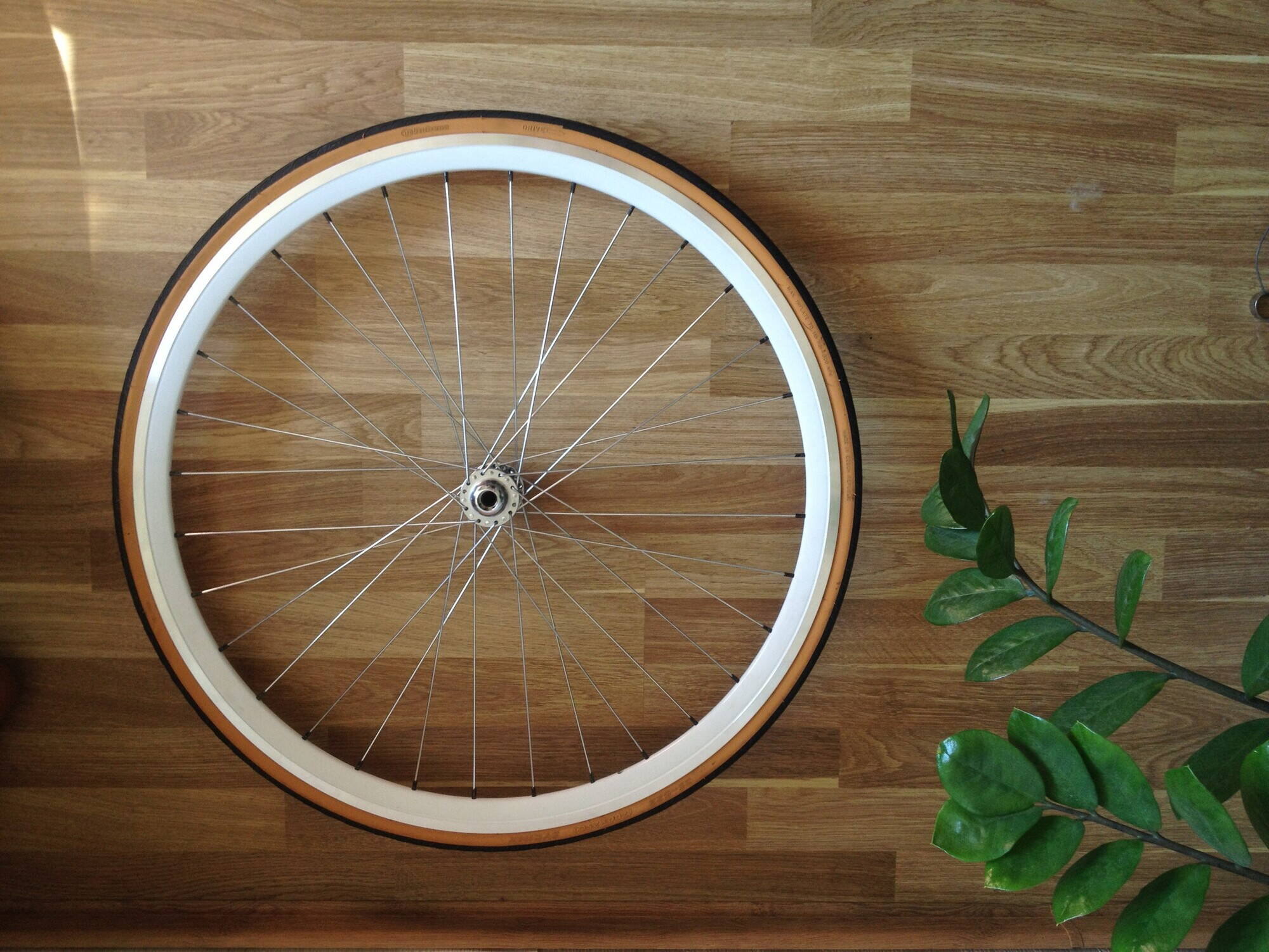

А еще камера на заднем спустила за 5 часов... новая. из коробки. Видимо прокол или хз что ещё. Чем клеить шоссейную резину и какие тут тонкости по сравнению с обычной?
Комментарий к файлу: Как-то прошло мимо кассы, что заднее колесо заспицовано на хвзшную вилку 36h на 32h.

Крайне неграмотная работа с шинами. Покрышка на фото стоит криво - в разных местах обода по разному выступает. Это нужно ровнять, слегка накачав колесо (только чтобы форму приняло). Эти зверские атмосферы на шине написаны? При таких давлениях нужно очень большое внимание уделять местам, где спицы торчат - выступающие из головок концы спиц спилить, тщательно закрыть толстым флиппером. Опять-таки при таких давлениях никаких резиновых флипперов - пластиковый или изолента в много слоёв, как уже писали. Лучше использовать матерчатую лавсановую изоленту.
Передний обод неплохо заменить на современный. У родного с геометрией чёрт-те что, даже когда он негорбатый.
