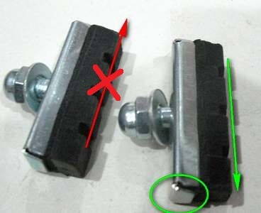

установил передний тормоз и поменял местами ручки, теперь всё правильно..

Красив, красив. Наклейка на морде впечатлила :D . Что с обмоткой будет?
Эээ! Стоп. Мало того, что колодки бы современные поставить (лучше не чёрные - не так будет кака течь по колёсам в дождь) , так Ваши ещё стоят крайне небезопасно - задом наперёд!!!
В таком положении из них может вынуть резинки при торможении! Нужно развернуть, тогда сила, стемящаяся вытащить резинки, будет упирать их в специально для этого сделаную часть обоймы.

kisa, спасибо огромное что сказали про колодки, я что-то не подумал что разница есть, может спасли меня...
