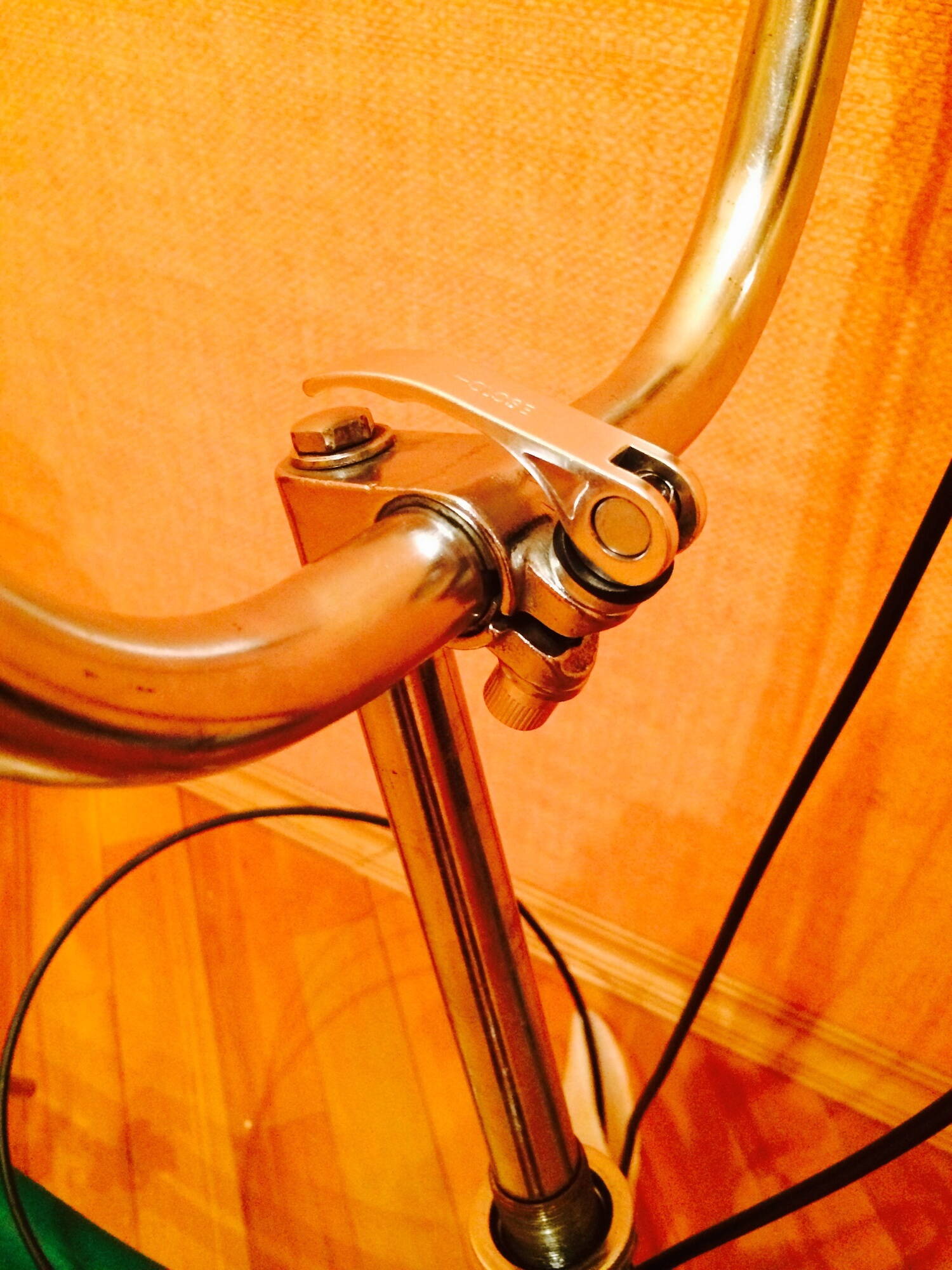

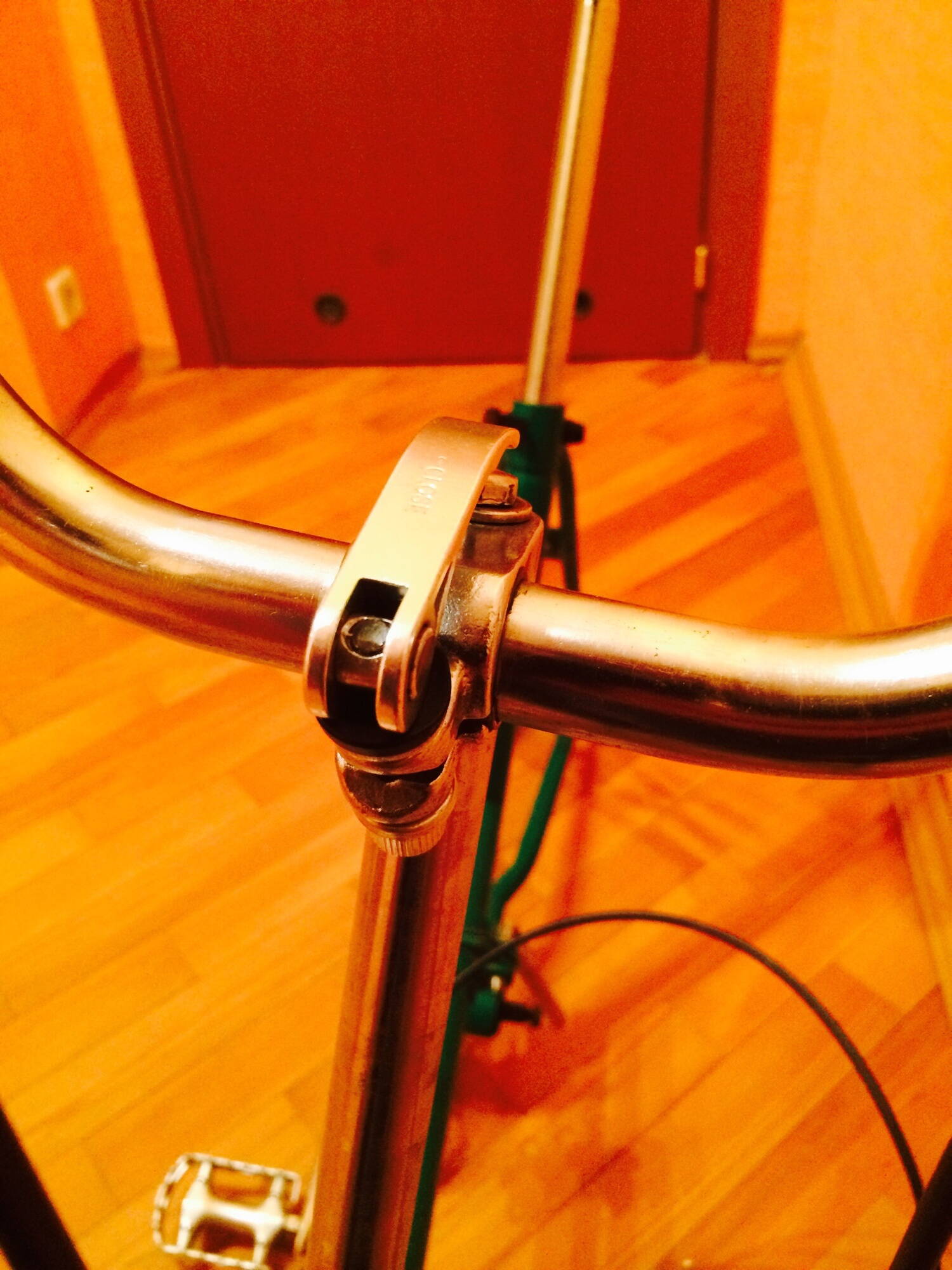

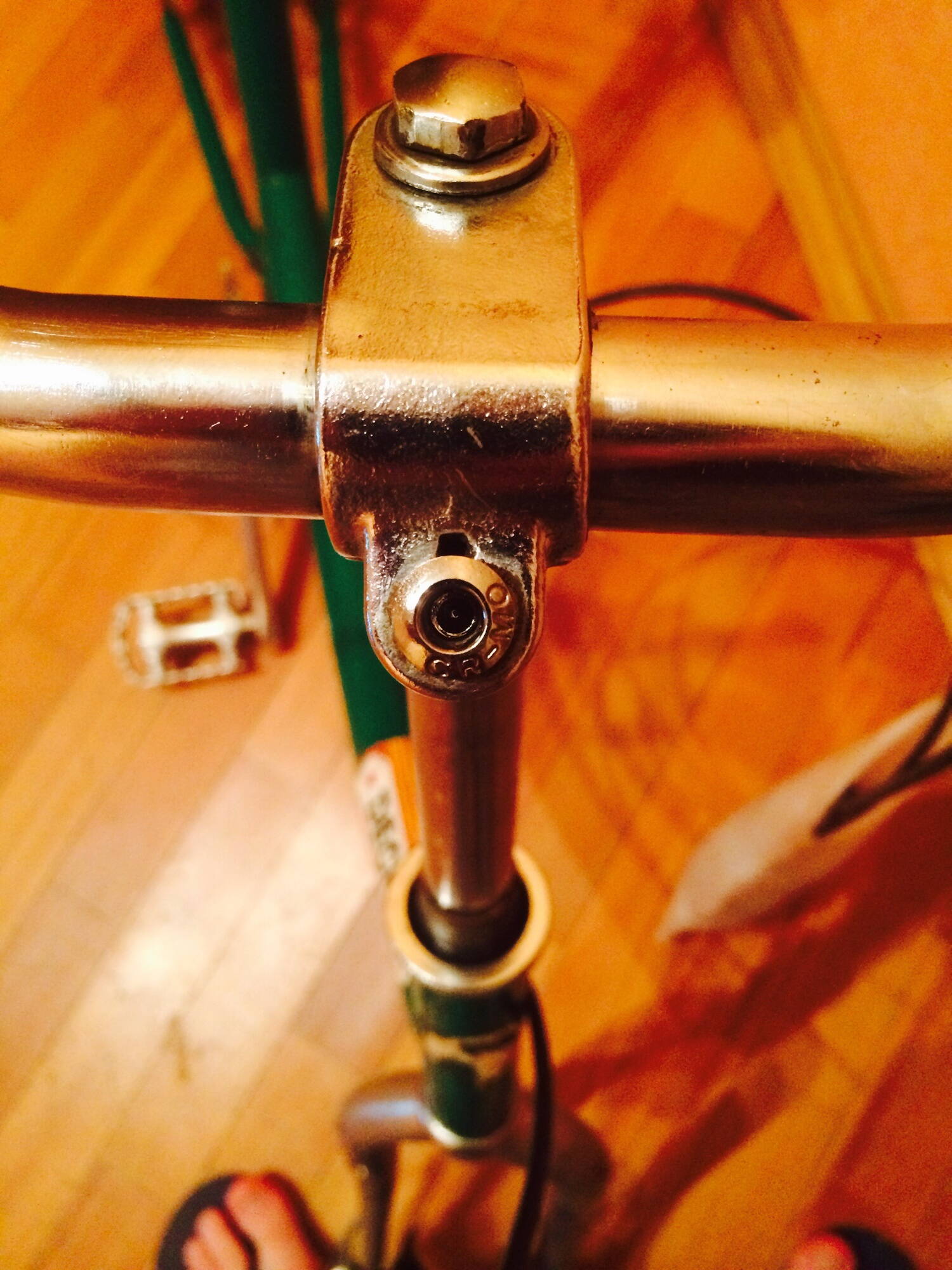

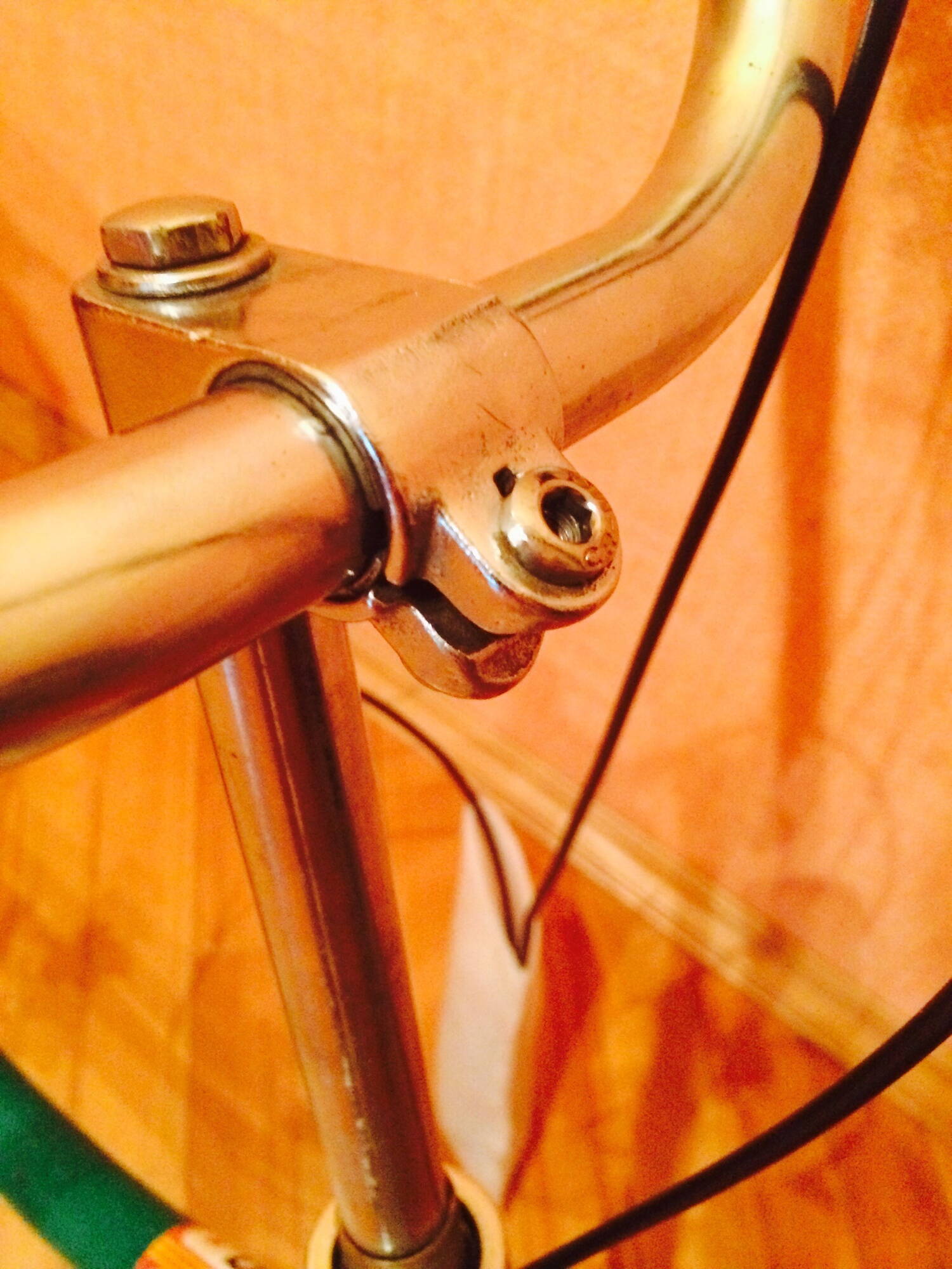

Вот приспособил, подседельный зажим под шестигранник, на вынос хорошо подошел.

Или еще вариант затяжки руля в выносе, в принципе имеет право быть на складном велосипеде, страшновато конечно...

Мне кстати оба варианта нравятся. На дахоны с глубоким райзером/буллхорном/бараном тоже часто ставят эксентрики на вынос (хотя там рулевая около рулевого стакана переламывается)

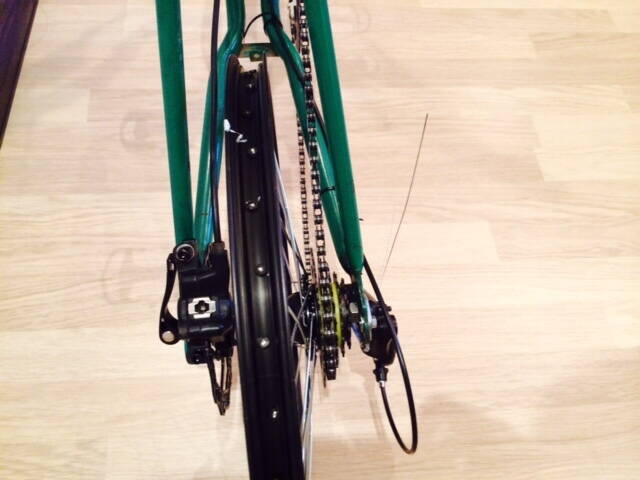

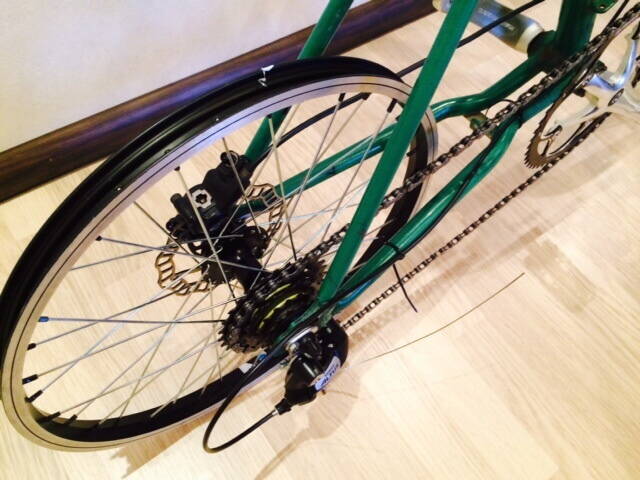

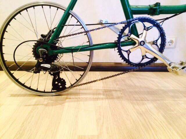

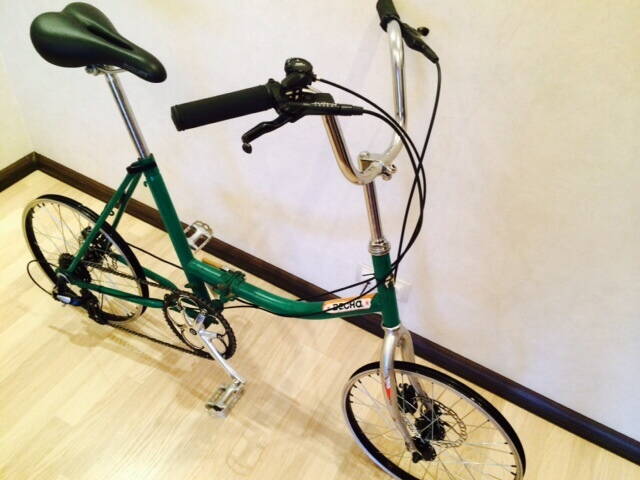

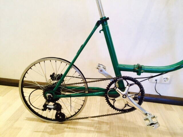

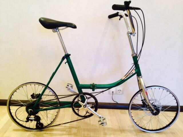

Работа движется, сегодня первая сборка)

СообщениеДобавлено: 01.06.2014 22:23
Сообщения: 488
Город: Минск
Переклюк сюда коротколапый бы.
 Заголовок сообщения: Re: Складная Десна NEW 20"
СообщениеДобавлено: 01.06.2014 23:10
Мертвец Джонни
Просто был у меня такой переключатель, подберу с короткой лапкой поставлю, а пока это такой мини паркетник :wink:
СообщениеДобавлено: 01.06.2014 23:25
Забавно выглядит.
Про переклюк даже не хотелось говорить, было понятно, что временный.
Кстати, видел объявление о продаже планетарки под диск. Это к тому, что мож ну его вообще.
гидравлика с этим рулём не смотрится :sad: , совершенно :cry:
Там свои геморотараканы на этой раме (или колхозить натяжитель, или каждый раз подстраивать калипер тормоза, или извращаться с халфлинками). И по деньгам таки не три копейки.
Тут хорош барабан/роллер, но барабаны редки, а роллеры тяжёлые.
СообщениеДобавлено: 02.06.2014 10:20
Не согласен, нормально она смотрится, угол ручек и угол разворота руля совпадает, это всего лишь вопрос кому как нравится.
В этом проекте уже практически все подобрано и собрано, причем все компоненты и решения вполне рабочие, решены практически все возникающие проблемы, какой смысл вкладывать усилия и деньги что бы получить не предсказуемый результат? Тут согласен.
Про барабаны и роллеры, чем они лучше дисков на данном велосипеде? Думаю что дисковой гидравлики хватит за глаза, и действительно она будет легче роллеров и барабанов.
Тем, что вся механика привязана только к оси колеса и не зависит от положения этой самой оси в сдвижном дропе. Особенно ярко это проявляется при планетарках (в классической трансмиссии растяжение цепи скомпенсирует переклюк).
Обычно когда ставится планетарка с диском, то ставится или эксцентриковая каретка, или натяжитель - ибо делают вертикальные дропауты для минимизации возни по перенастройке тормозов. Крайне редко применяют т.н. слайдеры и рокеры - это когда колесо с тормозом и дропаутами скручено в одну конструкцию, и уже всё это вместе прикручивается на овальные отверстия рамы.
Барабанный тормоз по сравнению с несильно лайтовой комплектухой гидры не сильно и тяжелее - грамм на 200. Роллер тяжелее уже на полкило, но у него есть свой неявный бонус - его можно снять ;) Например летом гоняем на вибряках, зимой на роллере.
Дык гидры за глаза на 29+ в намного более экстремальных дисциплинах ;), конечно хватит.
Торчит внутрь руля и бросается в глаза - на палкоподобных рулях оно смотрится более-менее органично и не выпирает особо.

Volosaty
Так в том варианте, что я выбрал как раз переключатель скоростей и скомпенсирует перемещение, которого фактически нет, переключатель помимо изменения скоростей еще играет роль натяжителя, так что это наиболее комплексное решение.

HENK75 писал(а):
Volosaty
я кстати проморгал фотку с переклюком. Это родная комплектация переклюка или нашли дополнительный "петух"? Обычно "под ось" идёт дешевейший турней и безродное китайское барахло.
СообщениеДобавлено: 03.06.2014 13:53
Сообщения: 488
Город: Минск
Volosaty писал(а):
HENK75 писал(а):
Volosaty
Так вон на фото видно петух на ось и на нём уже переклюк. На Минских горниках такие же стояли.
СообщениеДобавлено: 03.06.2014 14:16
Это дополнительный петух http://velo1000.ru/index.php/component/ ... 010-detail, ставить буду вот такой переключатель http://velo1000.ru/index.php/component/ ... nyj-detail по моим подсчетам все должно работать.
