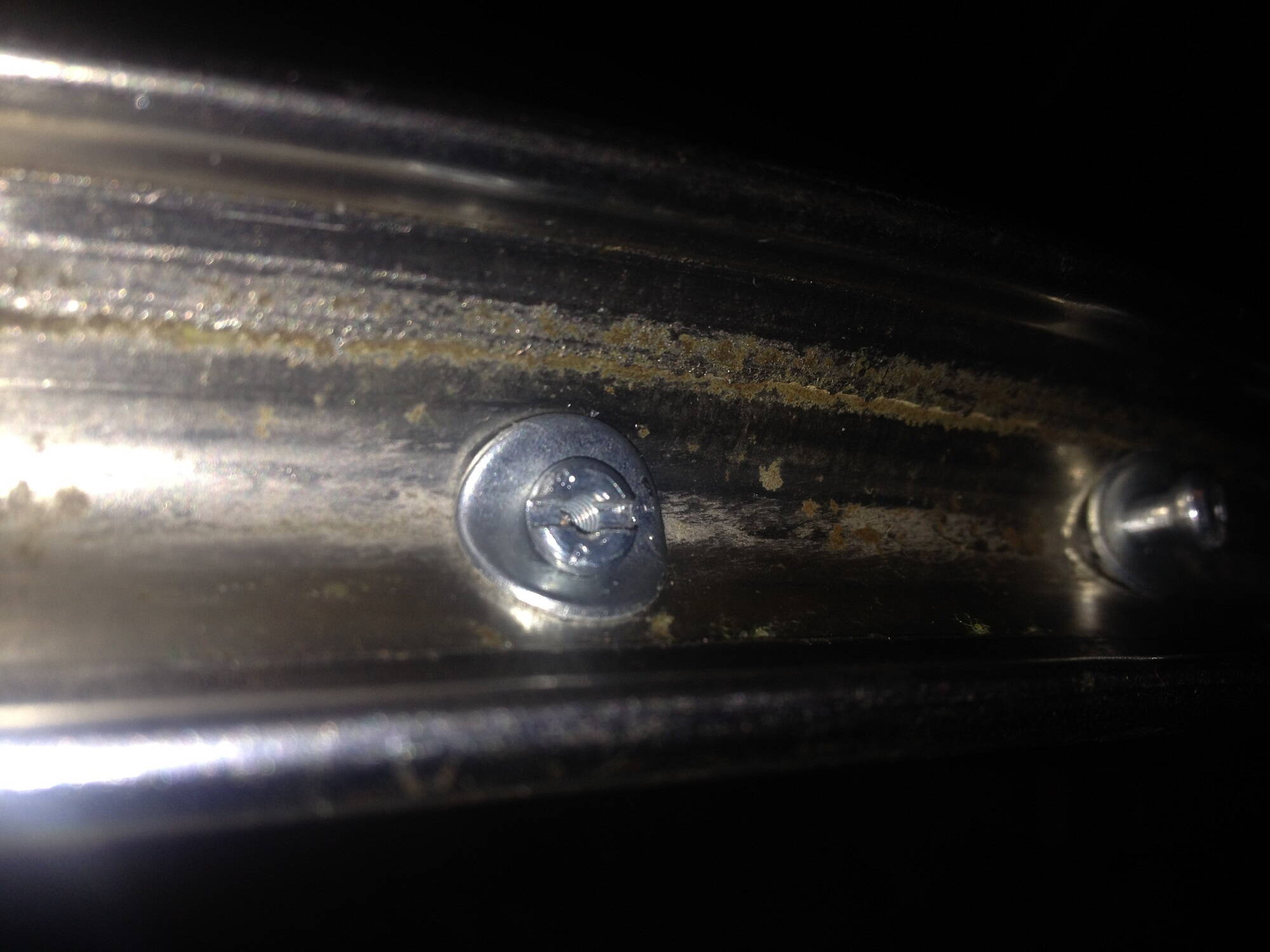

Купил шайбы, как сказал HENK75, пассатижами погнул под форму обода в полукруг или в полухрензнаетчто и вставил ниппеля. Собрал вообщем колесо, 8-ка получилась полный капут, выправит ли ее механик... Завтра узнаю. Старые семечки конечно полный аут - как они еще что-то держат на заднем колесе, надо менять будет тоже (как откручу трещотку) и пойму держат ли новые что-то на переднем. Диаметр внутреннего отверстия шайбы почти как диаметр ниппеля. вот теперь думаю, не выскочут теперь-то? как вы , коллеги, боретесь с аналогичной напастью?? Помогают шайбы? Родные семечки как-то вроде каленые, тонкие, но твердые, эти (новые) гнутся пассатижами....

Эти-то должны держать, но странно, как легко обычные с семечками обод продавилию. И не гнилой, чистый. Странно. Может, перетяг какой?

Друзья, мои, докладываю следующее. Пару недель механик мучал мое колесо - в итоге не смог ничего сделать (похоже особо и не делал) и сказал - обод старый, геометри ушла, короче говоря надо все на помойку нести - давай менять на крокодилий обод, современный. Механик был послан, обод изъят, Владислав любезно пригласил к себе - будем смотреть. Вчера гуглил интернет - старинные книжки пишут что обод киянкой даже можно править и даже если он побывал под автомобилем - мой просто "повело" (почему-то). Что скажете, коллеги? Безрукий механик или я себя зря надеждами потешаю?

Не знаю этог механика, по описанию рукожоп.

Я тоже так понял что именно рукожоп, тока жаль времени потерянного, в общем вопрос - восьмерки какие править можно ? ну в смысле насколько случаи могут быть глубокие? ссылки какие-то где глянуть можно что было и что стало у реальных форумчан?

Думаю по фотографии будет сложно оценить, просто надо поискать человека с опытом, и прямыми руками. В Сокольниках у Зенита стоит "буханка" там есть пару дедов старой школы, думаю они могут справится. Был телефон одного из них, да куда то дел его.

На днях заспицевал саксовскую планетарку в обод от 542 (туристовский) Все практически как с бвухстенным, но туристовский более поддатливый. Если на двухстенном, нужно две-три спица подтянуть, что-бы восмерку выровнять, то сдесь боковое или радиальное биение может дать даже одна спица. Тоесть туристовский обод более требовательный к мастеру. А так все красиво выводится до 0,5 мм. Меньше не получилось, сам профиль изготовлен примерно с такими допусками.
