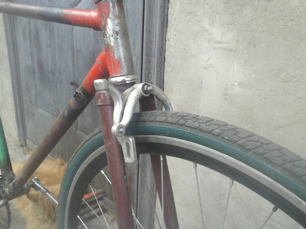

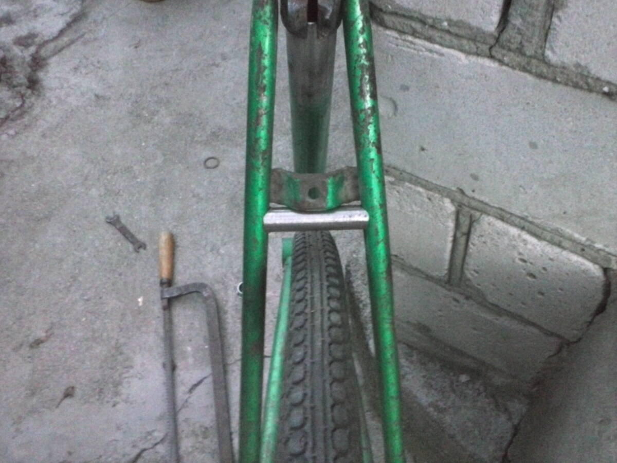

Продолжаю подготовку к пайке.Сделал такой мостик (на будущее для замены тормозов на более современные с коротким ричем) .Думаю старый мостик оставить и поставить пока туристовские с боковой тягой. Примерял на вилку Туристовские тормоза с боковой тягой и буржуйсками колодками ,становятся в принципе и более менее нормально до обода достают.

Оно конечно универсально, но я бы не задумываясь старый убрал.
Когда вел будет покрашен он должен выглядеть цельно и завершенно. А со старым и новым будет кохоз и каждый тунеядец будет тыкать пацем и участливо спрашивать, а что старый не держит?
Если все-же планируете временно использовать старый тормоз, то прикрепить его через доп. пластину, обычно нею понижают рич, но можно и повысить.

Понял старый отломаю. Новый поставлю чтоб туристовские с боковой в натяг были.

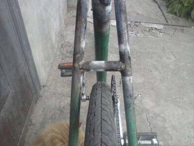

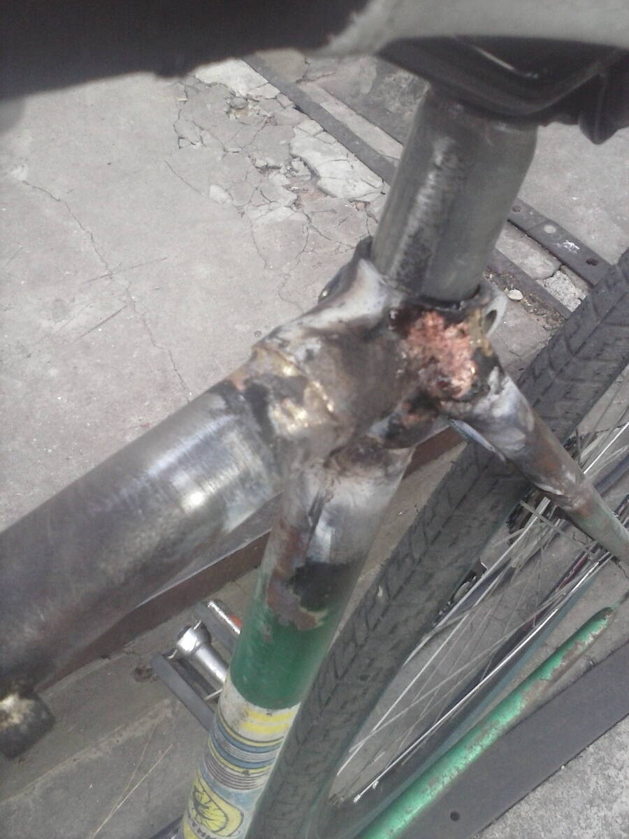

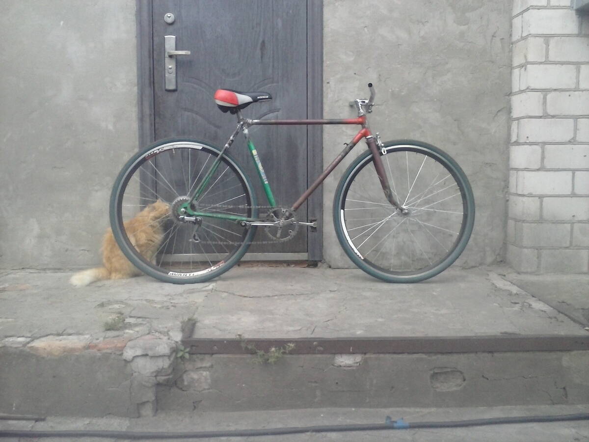

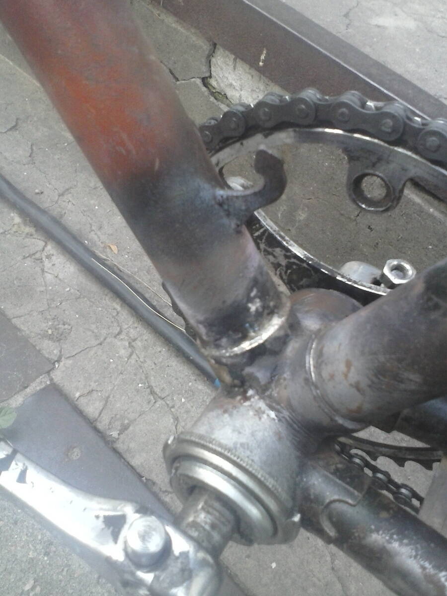

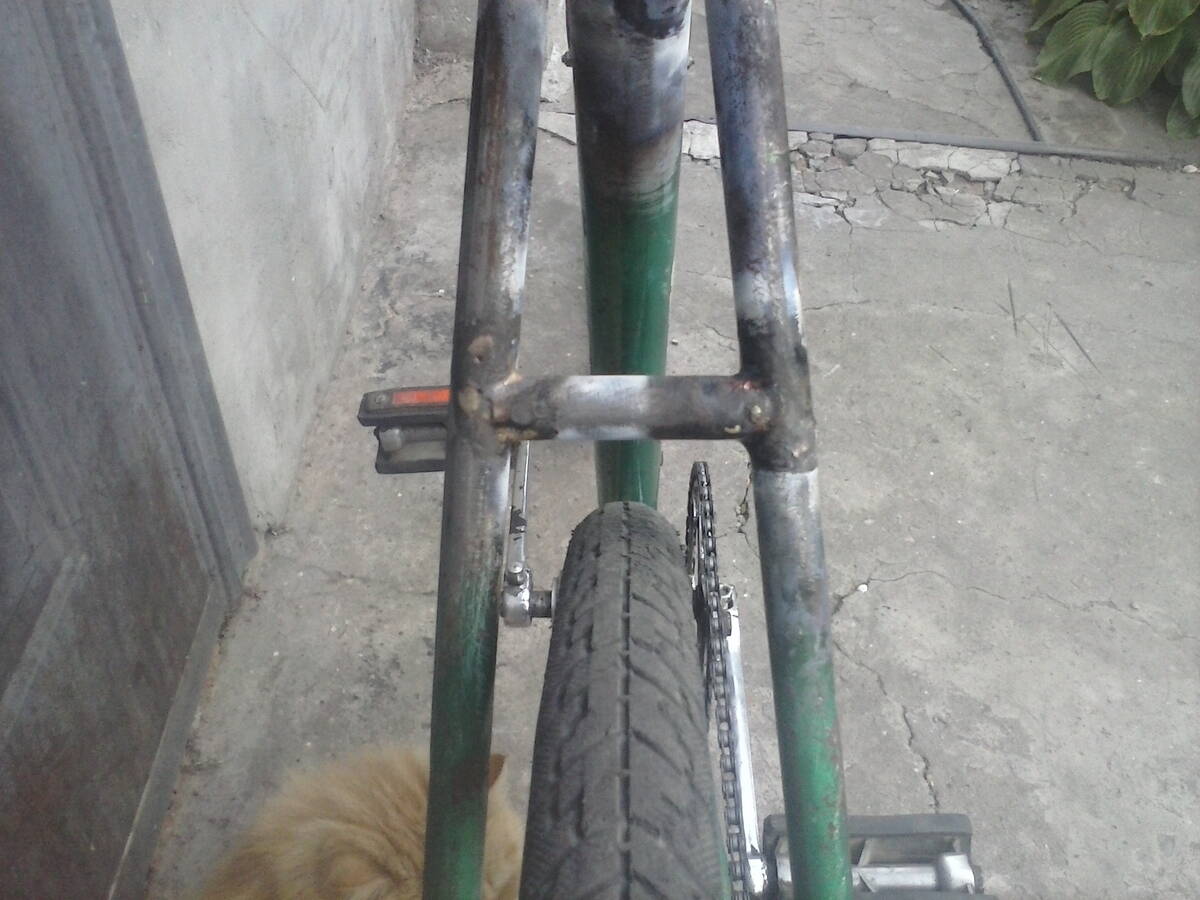

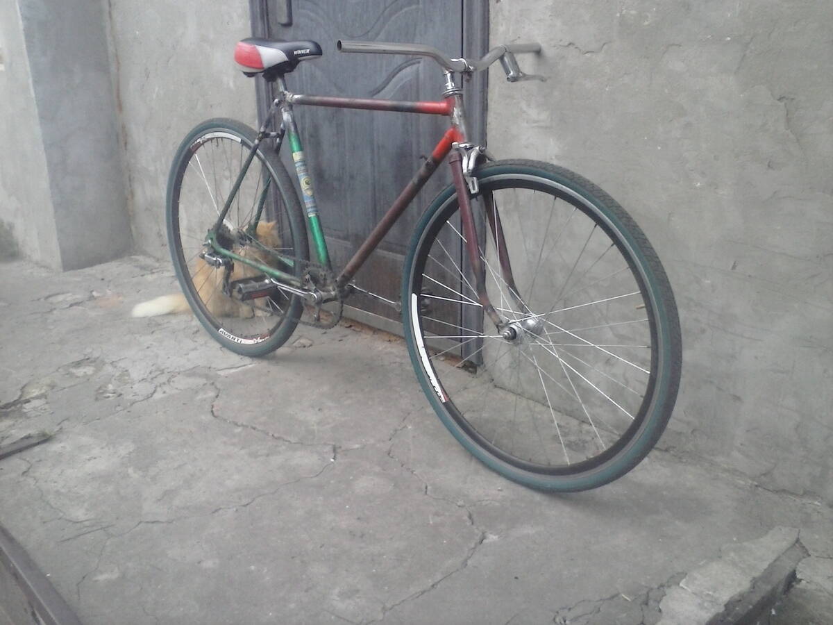

Все, раму запаял.Неудержался, перекинул колеся со своего.Вот результат.

Геометрия отличная нарисовалась! :good:
 Заголовок сообщения: Re: Мелкий Турист
СообщениеДобавлено: 21.07.2014 00:01
Очень хорошо получилось, ну теперь отделка, покраска. Очень напрашиваются, клещи от СШ, они на мой взгляд хорошо встанут. Какой цвет выбрали?

:good: Тепер статичні та динамічні випробування і в покраску.

Клещй от СШ пока не будет. С цветом не определился.Отмою отполирую компоненты,грунтовка ,а вот потом будем думать цвет. Деколи уже вроде как и не свистят.Рама типа кастом.ПРобный заезд уже был.Дочька даже проехалась.Руль просит повыше.Седло стоит пока не ее.Вот поставлю ее, выставлю седуху по правилам, потом смотреть вынос и высоту руля.

kisa каретку паял серебром остальное латунью. Ацетиленом именно паять супер. Бонки переключения паяли латунным припоем марку узнаю позже.вёл себя очень интересно.

А он визуально имеет какую-то правильную геометрию - даже по отзывам коллег видно, что мы это интуитивно чувствуем.
Ацетилен дури поболе имеет - то понятно. А ещё с относительно легкоплавким серебром - понимаю, паялось приятно.
( :tss: Только не ставьте ж чёрные ашанообода - они редко хорошо смотрятся из-за тормозных проточек)

Когда паял выставил раму на глаз.Поставил колеса и офигел. Колеса на одной линии!!! Даже геометрию править не пришлось.Просится уменьшить задний треугольник,но уже все.Надо будет поиграться положением колеса в задних дропах.Черные высокопрофильные ставить не буду ни в коем случае.Пока переспицовую родные.Хочу поставить 28 резину.Не мелкая получится? С задней перекидкой тоже фигня, та что на фотке не вписывается, может ХВЗ-ешную ставить? Манетка на руль поисковая самая дешовая.Передачи нужны.Постоянно надо на горку карапкаться.Хотя у меня в детстве Эврика была, так ездил где хотел.
