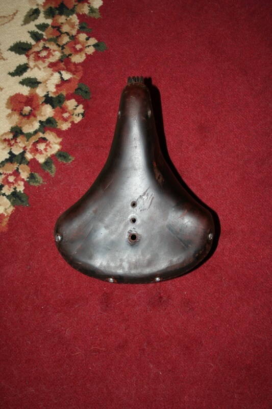

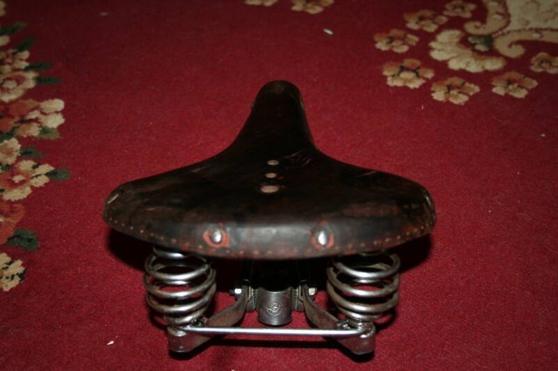

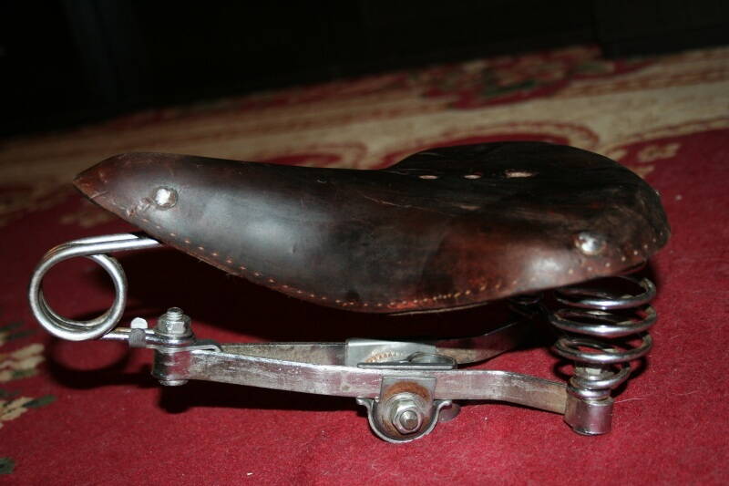

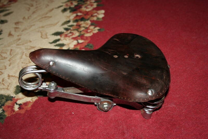

Ну что-ж, настала пора обновить тему :) Почти всю зиму я пинал сами знаете что, попутно поглядывая на Авито. Нашёл там пару убитых в хлам сёдел с кипятильником, точнее некую субстанцию, отдалённо на эти сёдла похожую. Вот что в итоге из этого вышло. Седло пойдёт на ЗИФ, как на приоритетный проект.
Нашёл ещё относительно недалеко пескоструй с порошком, на днях повезу туда ЗИФовские колёса, пускай покрасят, т.к. хрома на них практически не осталось. Цену мне назвали 1500 рублей за пескоструй, покраску + лак на оба колеса. Посмотрим, что из этого выйдет.

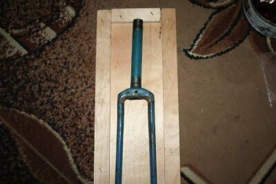

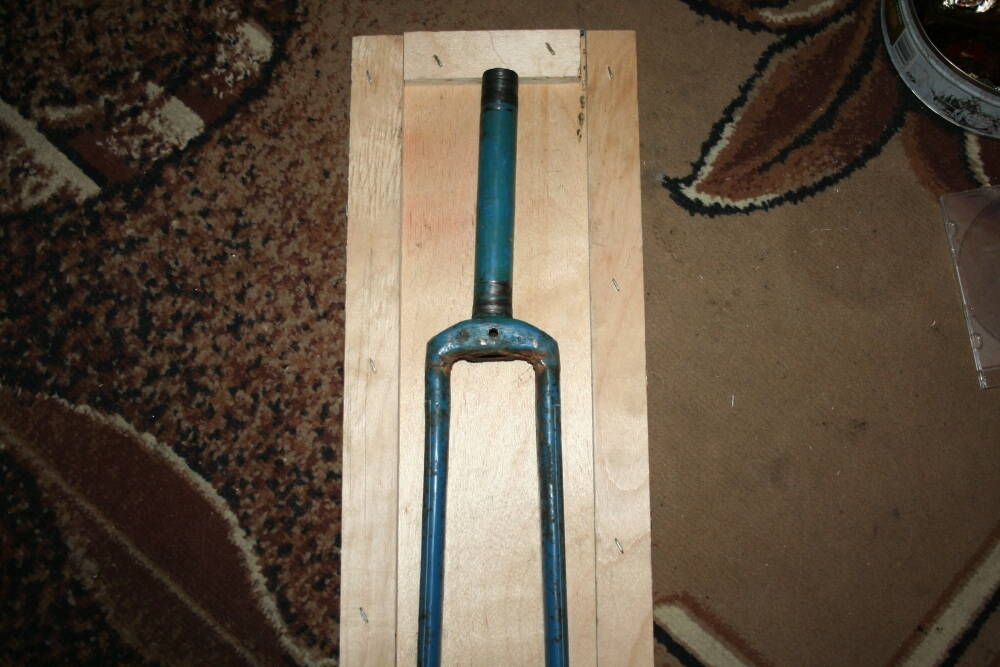

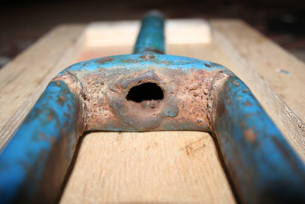

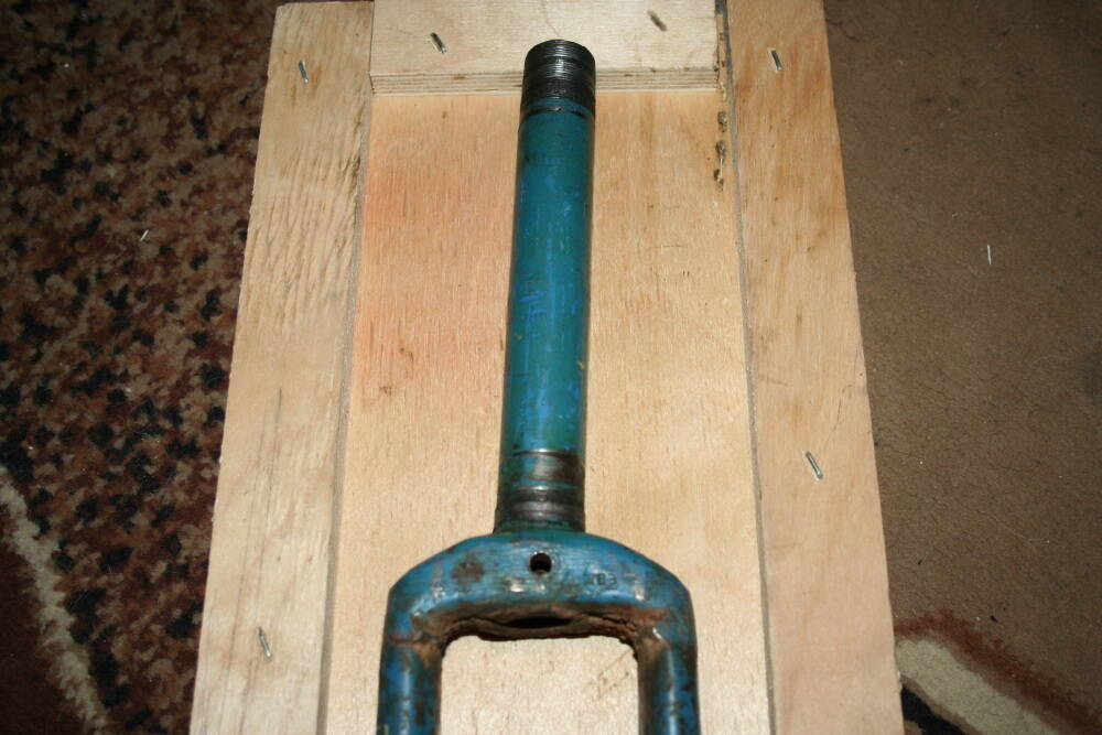

Выплыл косячок с вилкой ЗИСовской, шток у вилки набок завален, причём он не гнут, а криво впаян изначально, похоже. Можно было бы попробовать его перепаять, но снизу он заварен. Стоит ли попытаться его выгнуть или для нижней чашки такое положение всё-равно будет критическим? или лучше попробовать поискать другую вилку?
IMG1.jpg [ 219.44 КБ | Просмотров: 1499 ]
IMG2.jpg [ 216.01 КБ | Просмотров: 1499 ]
IMG3.jpg [ 163.6 КБ | Просмотров: 1499 ]
СообщениеДобавлено: 20.02.2015 23:25
Мдя, кисло. И странно.
Наверное, лучше другую. С этой можно только перья перегнуть для ровности хода так, чтобы перья были параллельны штоку, а ось горизонтальна (для горизонтальности оси придётся ещё с изгибом перьев поигрться). При этом корона будет стоять косо, не в горизонт. Наверное, такое будет некрасиво.
