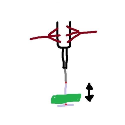

Что касается виноса,то был такой опыт.Все решилось привариванием куска трубы к выносу,затем брал груз,одевал его на привареную трубу,потом приваривал упор к трубе.Вилку переворачивал,держал в руках,и просто трусил вверх вниз,груз все сделает сам)
наскальный рисунок добавляю.
123.jpg [ 17.99 КБ | Просмотров: 2623 ]

Да еще можно насквозь в трубе выноса собрать обычную ножовку по металлу плотном внутри выноса и попробовать пропилить вынос вдоль в двух местах, только пропилы нужно делать не друг на против друга, а так чтобы можно потом сектор трубы выноса было вынуть/выбить. Все это конечно возможно при условии, что вынос пустой насквозь.
Такой вариант рассматривал,но все осложнялось якорем,или как там его,который остался в вилке,вместе с трубкой выноса ...

У меня получалось, развернуть конус широкой стороной к выносу и уже ударяя по нему выбить трубу выноса. Возможно ли так в этом случае не могу сказать.
