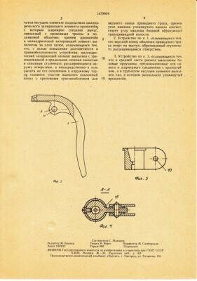

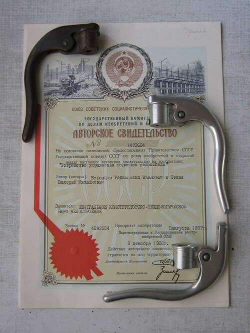

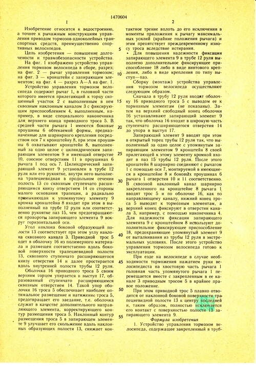

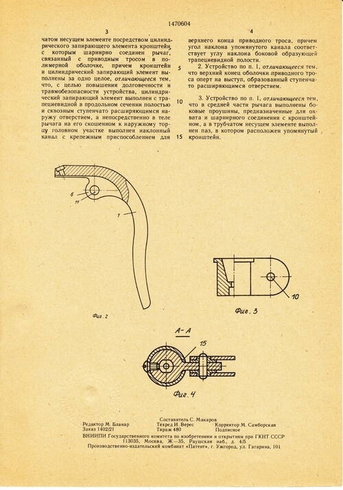

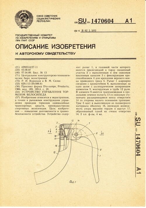

Свой проект "Фотон" хочу сделать эрзац Тахион. И вот нашел инфо про тормозные рукоятки Тахион Аэро.
Авторы: Воронцов Р. И., Селин В. М., ЦКТБ велостроения, г. Харьков, СССР.
Авторское свидетельство № 1470604, приоритет изобретения № 4292534 от 3 августа 1987 г.
Разработаны и изготавливались для специальных («рогатых», lowpro) шоссейных велосипедов для индивидуальных и командных гонок.
Экспонировались вместе с велосипедом на выставке в Милане (Milan Bicycle Show) в 1991 году. К рукояткам был проявлен интерес со стороны фирм велопроизводителей участвующих в выставке.
Масса одной рукоятки изготовленной из алюминиевого сплава составляет 60 грамм. Также был изготовлен экспериментальный образец рукоятки из высокопрочной пластмассы — масса 30 грамм. Рукоятка прошла испытание и показала свою работоспособность.
Всего для различных шоссейных велосипедов «Тахион» было разработано и изготавливалось 3 модели тормозных рукояток.
1.jpg [ 248.71 КБ | Просмотров: 1095 ]
2.jpg [ 308.77 КБ | Просмотров: 1095 ]
3.jpg [ 384.79 КБ | Просмотров: 1095 ]
4.jpg [ 307.94 КБ | Просмотров: 1095 ]
А какие тормоза устанавливались на Тахион Аэро? Передний устанавливался с другой стороны вилки и важно, что бы не цеплялся о раму при повороте. Какие похожие подойдут тормоза?
