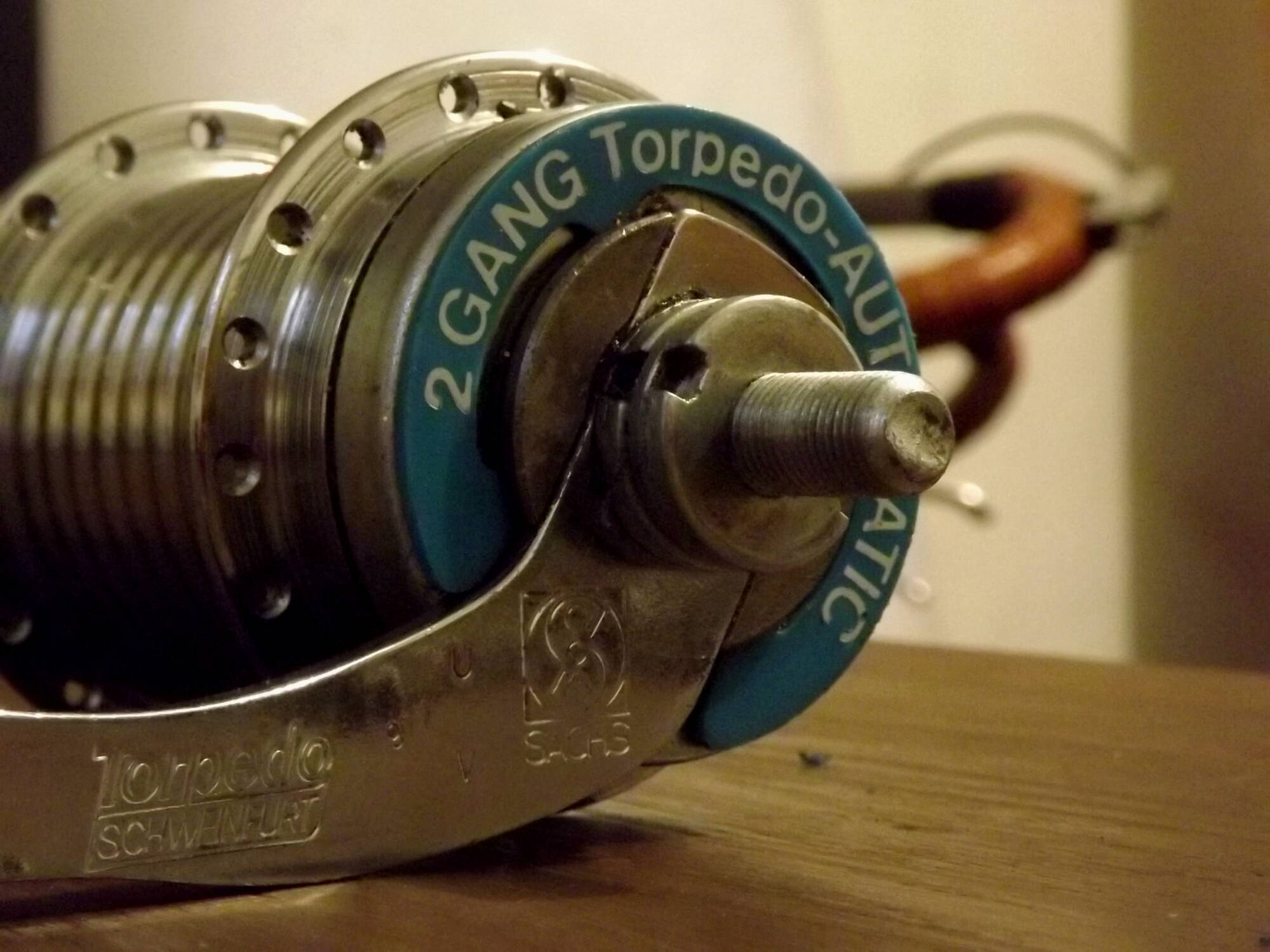

Сьогодні на мене випадково напала F&S / Torpedo AUTOMATIC :oops:
Новесенька втулка автомат (DUOMATIC) 1976 року, навіть без слідів(пролежнів :D ) від спицювання ! Я не встояв - купив !
А ціна, ціна то по моему вершина теми "СТОП-БАРИГАМ" ...
110 грв :D = 5 дол
довольний, шо слон :Yahoo!:

Яка краса!
Вітаю!
Такі від німців нікуди дітись :D
Гайкі в комплекті?
Ще є?

Хах, гарна втулочка :smile: вже розбирали? Якщо що,то цікаво побачити сам механізм :oops:
Що в тебе вийшло - тарантас чи дишло?

вав :shock: це на "торпедо" такі штуки проскакують?

Бегущая Черепаха писал(а):
Ось так, в одну мить, міняється концепція ... :roll:
Меня терзают смутные сомнения. :unknown:

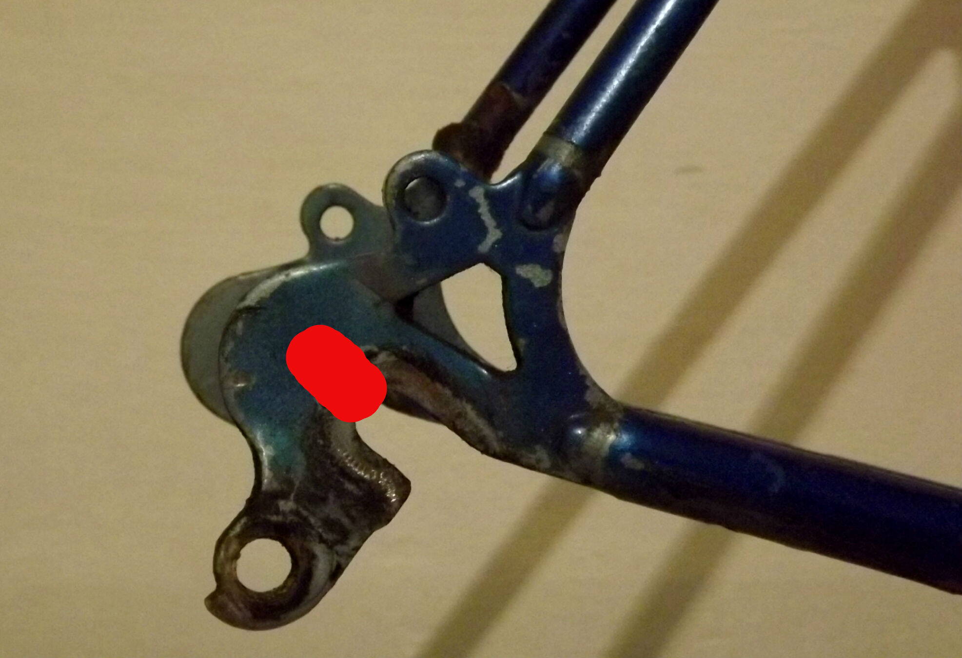

А как ты хочешь подружить раму и втулку?

Shaltai :yes: гарне питання, я про дропи призабув :twisted:

Подружить раму и втулку не проблема как раз, а еще Женя показывал в "Продаже" втулку барабанную, вот и комплект! Или еще подумать и оставить автоматическую втулку на следующий проект, а этот сделать как классический шоссер?
 Заголовок сообщения: Червона рука "синього" Ольстера
СообщениеДобавлено: 01.03.2015 19:40
Женя, а, что с дропами? То, что есть крепление заднего переключателя?
 Заголовок сообщения: Re: Червона рука "синього" Ольстера
СообщениеДобавлено: 01.03.2015 19:46
Короткі. Регуліровкі практично ніякої.
Хоть натяжитель став, тоді він буде грати прт тормозі.
В принципі в Байк порні ми недавно а Костєю обговорювали конструкцію з ножним тормозом і перекідкою. Прийшли до висновку, що працювати буде до певної різниці в кількості зубів.
А тут взагалі одна зірка. Просто тоді на верхню частину цепу бажано якійсь улавлювач поставити.

Ещё вариант, поставить натяжитель и выкинуть ножной тормоз.
Так вандал :D нічого я ще не розбирав і не знаю чи є потреба.
Цікавить читай:
То питання випадку.
А, що смущає ?! Дропи ?!
З дропами є два варіанти: 1)перепаювати на горизонтальні 2) колхозний варіант - лівий має достатньо місця для натяжки. А ось на правому є місце, щоб пропиляти :roll:, до рівня лівого (фото).
DSCF5489.JPG [ 251.9 КБ | Просмотров: 1793 ]
:shock:
А підпиляними не відвалиться?
Ти ж хотів шосейний/шоссейноподобный велосипед.до чого ці фокуси з втулками?
Ну класичний шосер в мене не виходить, бо система сінглова (!), а вона була перша і від неї відмовлятись я не хочу ! Ставити спереду барабан ... х.з. також про це зразу подумав, але ще точно не вирішив. Не знаю вже маю на тих барабанах, а тут запросто є можливість поставити "нормальний" тормоз :D
Думаю не відвалиться :D Лівий ж якось живе, зараз зроблю фотку.
Не вийде шосейноподібного - буде фіксообразний :-P
