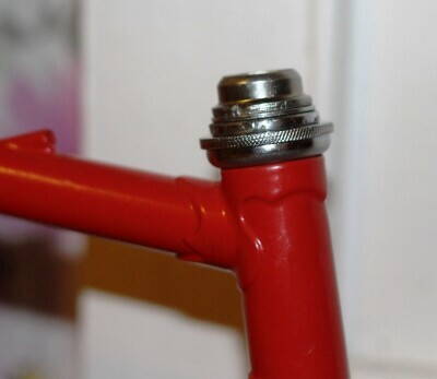

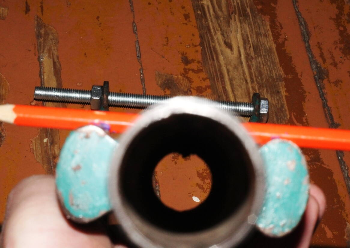

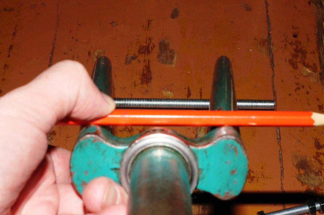

Взялся за свою вилку. Оценил геометрию по методике, представленной в соседней теме.
http://xt.ht/phpbb/viewtopic.php?f=27&t=123780
Убедился, что моя вилка не исключение, боролся с вилкой до получения вот такого результата.
IMG_2551_1.jpg [ 417.85 КБ | Просмотров: 2012 ]
IMG_2552_1.jpg [ 457.6 КБ | Просмотров: 2012 ]
В процессе пришел к выводу, что карандаш удобнее прикладывть к тыльной стороне вилки, 2-е фото.

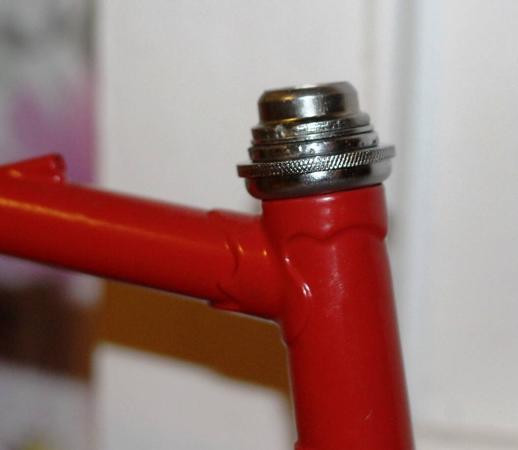

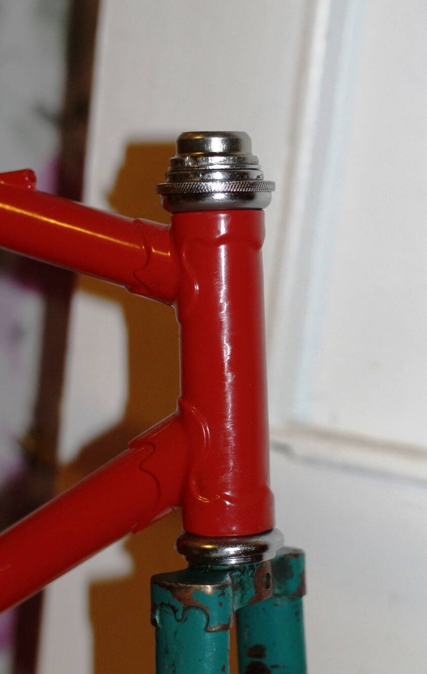

Собрал рабочий вариант рулевой.
IMG_2554_1.jpg [ 392.61 КБ | Просмотров: 2012 ]
IMG_2553_1.jpg [ 382.92 КБ | Просмотров: 2012 ]
Пока так и не удалось достать нормальную стартоновскую рулевую. Используются штампованные чашки непонятного происхождения и пластилиновости. Скорее всего кЕтай. Проставку ( ~4.5мм) надыбал у знакомого. Такое впечатление, что это нижний конус рулевой со спиленым конусом. Хром немного подбит, но вроде не сильно бросается в глаза.
Рассматриваю текущий вариант рулевой как рабочий, но временный, до момента добычи точеной рулевой СШ.

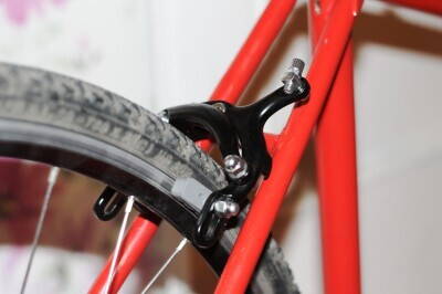

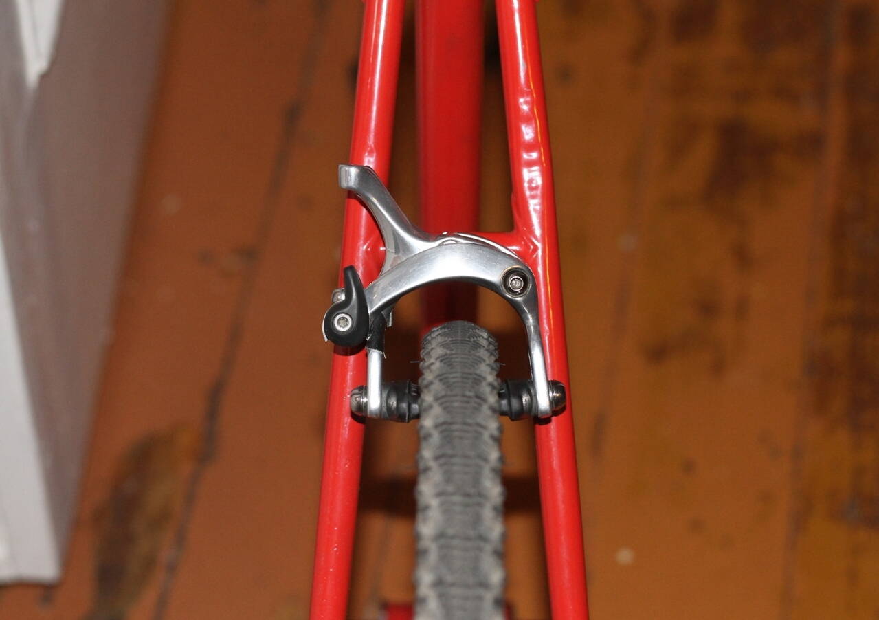

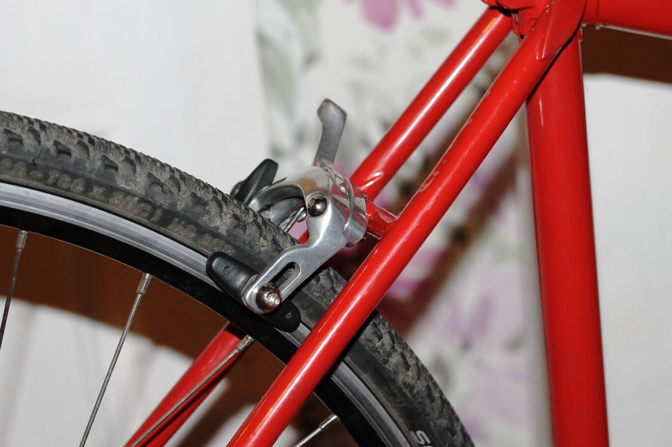

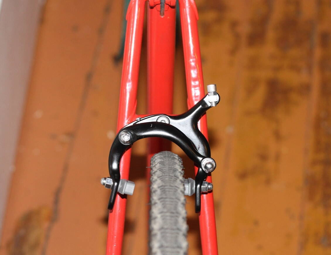

Примерил задние тормоза. Тектро 800A встают без доработки, рич огромный.
IMG_2555_1.jpg [ 375.18 КБ | Просмотров: 2007 ]
IMG_2556_1.jpg [ 359.32 КБ | Просмотров: 2007 ]
У соры не хватает длины болта и рича, надо пилить. Но смотрится она гораздо изящней тектры.
IMG_2557_1.jpg [ 400.74 КБ | Просмотров: 2007 ]
IMG_2558_1.jpg [ 480.18 КБ | Просмотров: 2007 ]
Так что буду допиливать рич у Соры. С тектро возьму длинный болт.

Я тут про рулевые влезу) ставил в стартон буржуйскую вилку и рулевую соответственно. Проставки делал не из банки а намотал лавсановый скотч(его еще иногда в обода клеят, вместо флиппера). Наверное стоит заменить? Чем принципиально использовать банку?
Мыло - грязное.
 Заголовок сообщения: Re: CycloCrocoCross (спецзаказ 71г.)
СообщениеДобавлено: 30.03.2015 21:07
Я использовал термо усадку для установки прославленных чашек, нормально все держится.
СообщениеДобавлено: 30.03.2015 21:09
Сообщения: 103
Город: Жуковский
Зарегистрирован:10.03.2015
коткомпот,
У меня сейчас нет проблемы с прокладками для чашек.
У меня была возможность выбора из кучки чашек. Я промерял их штангелем. Выбрал пару с посадочным диаметром 30.9. Внутренний диаметр стакана - 30.8. Так что запрессовались они как надо или даже суровей, чем надо :-)
Просто сами штампованные чашки мне не нравятся. Если они пластилин пластилиновый, то они могут раскататься и просесть, высота рулевой несколько уменьшится и у меня не хватит резьбы на вилке для стягивания всего пакета.
Тут мне подсказали, что СШ рулевая имеет точеные детали. Вот их и хочу найти и поставить.
СообщениеДобавлено: 30.03.2015 21:12
Поставить родную было бы правильно.
СообщениеДобавлено: 30.03.2015 23:25
Сообщения: 6025
Зарегистрирован:23.05.2013
Тем, что алюминий жёстче. Я сначала катал с изолентой, но со временем появился шат чашек. Если у тебя и так всё жестко стоит, то нет смысла менять.

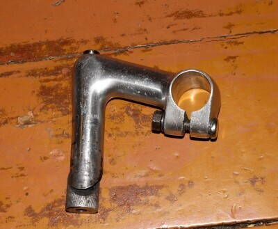

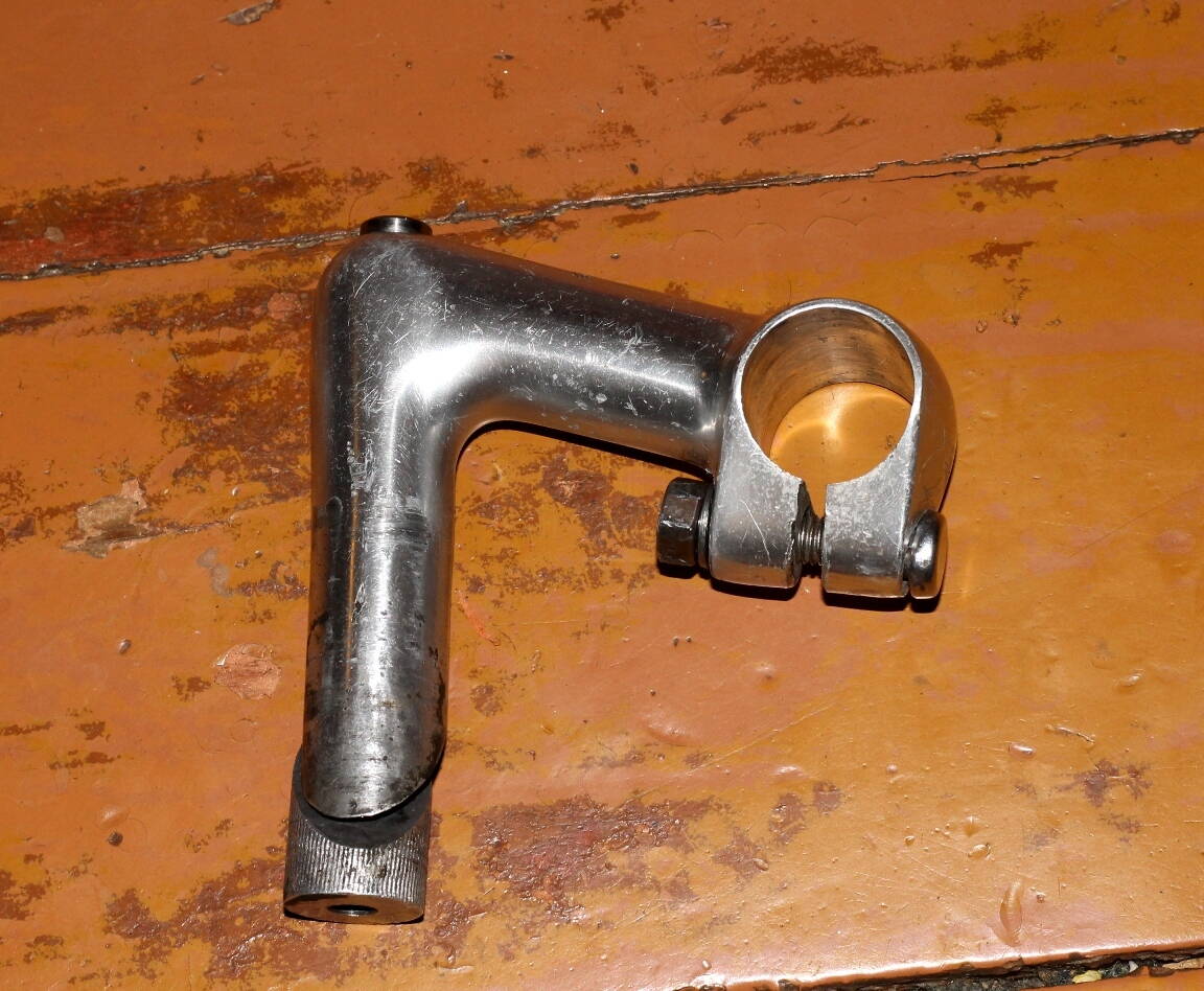

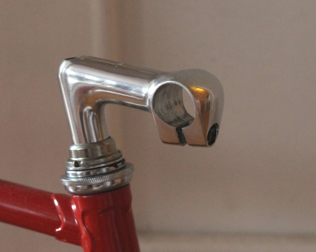

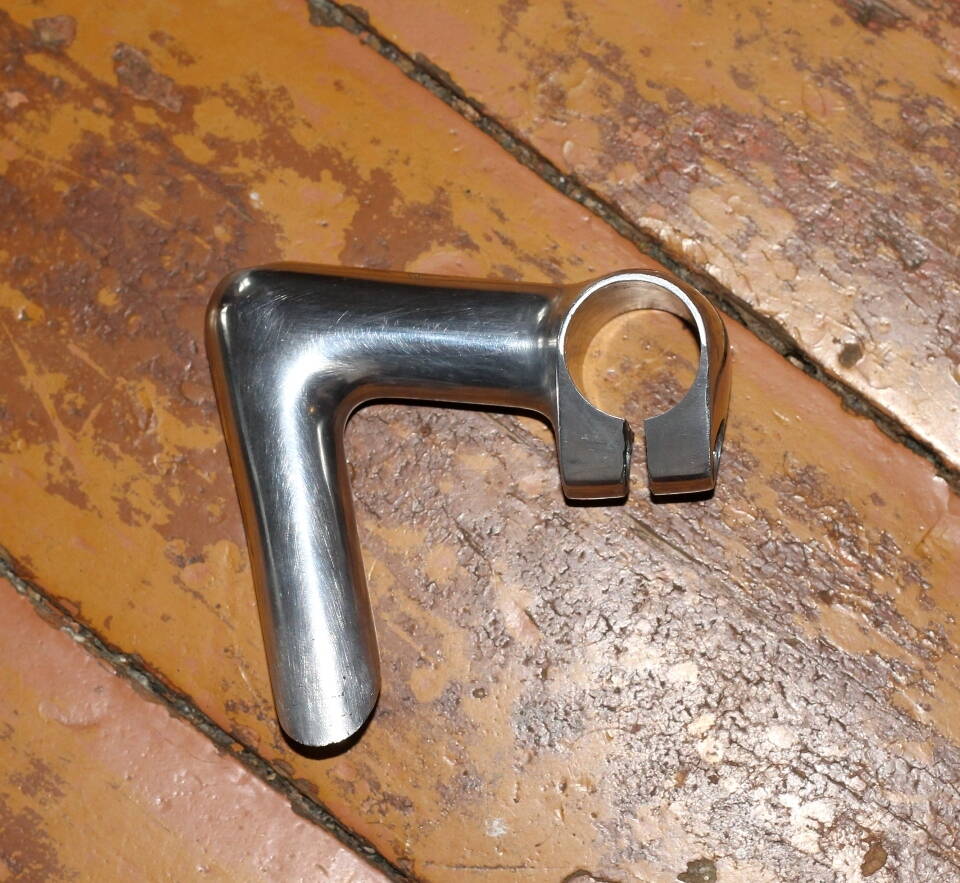

Дела движутся медленно. Медленней чем хотелось бы. Катастрофически не хватает времени и соответствующего опыта. Из-за отсутствия опыта, приходится тратить больше времени.
В выходные познакомился сам и познакомил вынос с пастой ГОИ. Предварительно шкурил, конечно.
Так вынос выглядел до того как я до него добрался.
IMG_2534.jpg [ 665.29 КБ | Просмотров: 1799 ]
Моего времени, умения и терпения жены хватило на то, чтобы довести вынос до такого состояния.
IMG_2578_1.jpg [ 549.25 КБ | Просмотров: 1799 ]
IMG_2570_1.jpg [ 440.24 КБ | Просмотров: 1799 ]
На нервы домашних дейсвовали жужжание дрели и вонь уайт-спирита, которым я пытался размягчить затвердевший кусок пасты. Поэтому в какой-то момент терпение жены лопнуло. На дрель и вонючие жидкости было наложено табу. В связи с этим последние действия были почти бесшумными (ручная работа) и экологически чистыми (подсолнечное масло :D).
Уж не знаю почему это назвали пастой. Даже свежекупленная доза в упаковке, по консистенции тверже обычного пластилина.
Поделитесь опытом, подскажите, чем можно размягчить этот застывший зеленый пластилин до пастообразного состояния. Желательно, не применяя особо вонючих веществ. Читал, что кто-то грел эту субстанцию в стеклянной таре на водяной бане.
Я, конечно, и раньше подозревал, что созидание велосипеда в квартирных условиях дело не благодарное и неудобное в силу ограниченности площади и создания нудобств для домочадцев. Теперь это все вылезает на первый план вкупе с весьма ограниченным временем, которое я могу выделить на работу над велосипедом.
