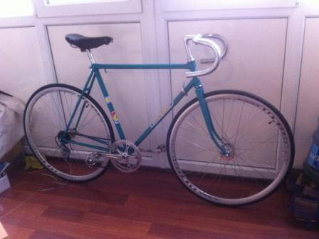

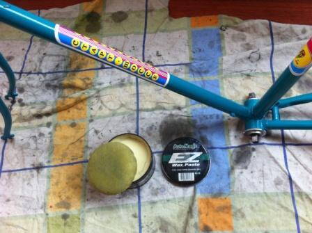

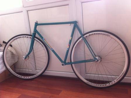

Удалось в Субботу слегка поработать.
Снял при помощи white spirit "помои с балончика".
Покрыл раму твёрдым воском- эффект такой как на машине- супер :yes: :good:
Где-то на форуме читал что рекомендуется вначале "черновая сборка"- прочитал и забыл, так как раму перекрашивать я в тот момент я не планировал.
Сейчас столкнулся с рядом сложностей
1) Заднее колесо с немалым натягом заходит в дропы. (уже изучил тему по поводу разгиба задних перьев, думаю описанный вариант с бруском дерева и фиксацией в районе перемычки для того что-бы не повредить мостик для моего случая )
viewtopic.php?f=31&t=27409&start=45
2) Петух кривоват, стрёмно мне как то его ровнять, ровнял как то по быстрому на колхозном АШАНЕ там все получилось на ура, просто вставил шестигранник в гнездо перекидки и всё вместе рихтанул, но тут вообще не тот случай... Надо подогнуть аккуратно, что бы не повредить сам петух и ЛКП. Пока в раздумьях каким макаром это провернуть.
Поправьте если я ошибаюсь в суждениях, сначала отгибаю задние перья уже описанным методом.
Затем устанавливаю распорку в дропы и аккуратненько при помощи ручных тисков выравниваю кривой петух???

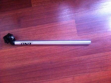

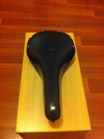

3) У многих видел и себе купил, подседел UNO вписывается он по внешнему виду ,на мой взгляд, тем более у родного подседела повреждён хром, поэтому остановился на UNO. Но вот незадача диаметр у него 25,4 мм, а у родного 25 мм. Как кто устанавливал с масличком и с определенным усилием? :roll:, Либо слегка обточить подседел, чего не особо хотелось-бы делать? Пока прикинул на оригинал, для того что-бы прикинуть необходимую длину. По ходу с UNO 2 подседела может получится :D

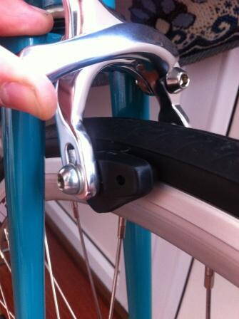

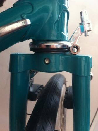

3) Предварительно проконсультировавшись, приобрел сюда шоссейный набор тормозов Alhonga.
На вид и достаточно, качественные. Меня еще предупредили, что есть для шоссейных и туристических, reach разный. Брал шоссейный 3 раза уточнил.
а) На передке колодки на обод не попадают :facepalm:
б) Болт сквозного крепления короткий спереди конкретно, сзади коротковат но решаемо.
если с креплением закрадывается мысль слегка рассверлить заднюю сторону вилки и закрепить так называемой "нипельной" гайкой, которая там в комплекте, то с передним reach дело плохо, Х.З. ??? :eek:
Буду очень признателен за дельные советы, без которых я бы такое начудил, что и подумать страшно :shock: :lol:

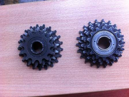

P.S. Немного похвастаюсь кину немного фото, того что на мой взгляд получилось удачно. А то близкие меня не понимают :eek: :lol: Кто знает что за пятерик на фото справа ? На вид такой древний :wink:

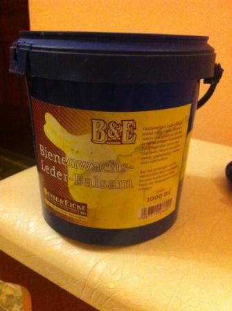

Комментарий к файлу: Спец. смазка для кожаных скаковых седел :)))

Пєтух можна розводним ключем гнути, зажимаєш губками і гнеш. Порошковій фарбі це не зашкодить.
Вилку свірлити, це майже стандартна переробка. Звісно тільки ззаду :D Тормоза можна замінити, а можна ці поставити, але через подовжувач. на форумі є декілька рішень. Від скобки з металу до труби в середену штока. Суть в тому, що точка кріплення опускається ближче до колеса.

С подседелом 25,4 - нононо!!! Свежие впечатления: (вот не думал, что кто-то из наших до такого додумается :-P )
Блин, фотик на даче оставил, а подседел с собой такой.
Короче, буквально на днях, друг вынимал такой из рамы дареного стартона-заготовки :facepalm: Ну, он под моим руководством сам делает вел. Я отвёз к нему хлам, попросил вдумчиво разобрать. На подседеле его застопорило... Матерясь, пару дней назад таки показал мне эту жертву тюнинга :eek:
Я видел, что на раме нет подседельного болта. Ну мало ли - вынули для чего-то, останки велосипеда несколько лет на улице валялись на даче у человека. Оказалось, он был туда вбит и стоял мёртво - зажимной болт подседела не понадобился!
На головке следы молотка - наклёп!
Друг трубным ключом чуть ли не ломами, прокручивая, вынул за два вечера. Стружка так и летела, мало того, говорит - пару раз стружка вспыхнула в полёте! Он руку обжёг о раму! От того вытаскивания выкручивающими движениями на подседеле образовалась заметная резьба :shock:
Т.к. с бюджтом туго, а подседел, в принципе, неплох, решено его оставить, подшаманив. Я и привёз его в город, чтобы на большом токарном станке обточить до положеных 24,8. Как закрепить в станке - уже придумал. Теперь важно поймать токаря, ибо он на днях в отпуск уходит. Голдовку от ударов молотка вылечить проще.
Да, а разворачивать отверстие в раме нельзя - там может оторавться кусок трубы с подседельным узлом в метсе перехода диаметра, прямо под хомутом. Место не очень удачное.
Максимальный (фактически, единственный из современных) диаметр подседела, лезущего с некоторым допустимым насилием в советские рамы - 25,0 мм.
 Заголовок сообщения: Подскажите советом по раме
СообщениеДобавлено: 29.06.2015 23:40
А проточить можно таким способом, нижнюю сторону подсидела не глубоко в патрон токарного станка, выставляем по максимуму без биения, в том месте куда били молотком изверги засверливаем конусным сверлом, поджимаем с правой стороны конусом и протачиваем тело подсидела, так делал сам, потом кусочек не проточенный просто обрезаем резцом и готово.
