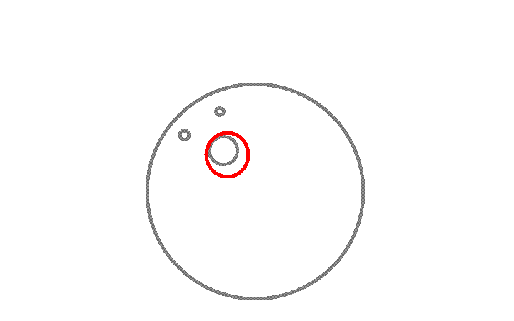

А теперь, Коля, напряги память :D Я тебе как-то нёс по телефону (точно помню, сидел при этом на веранде на даче и крутил в руках стартоновскую втулку с высоким фланцем), что мне бы понравились бОльшие дырки в таком фланце, но их рассверливать некуда - уйдут отверстия под спицы? И что я придумал, как это сделать - не рассверливать тупо существующие дырки, оставляя их центр на том же месте, а сместить центр к оси, оставив внешние края новых больших дырок на том же уровне, что и существующие...
Вот так:
sample.GIF [ 3.7 КБ | Просмотров: 1785 ]
Так это ж оно и есть!
Утечка идеи? :cool:
:D

Щоб так зробити потрібен доступ до верстатів - координатно-розточний, на крайній випадок фрезерний.

Костя, напруж пам"ять, може це не Колі говорив, а тому хто таке зробив?
Теж думав про більші отвори, рідні якісь куці.

Евгений76 писал(а):
Костя, напруж пам"ять, може це не Колі говорив, а тому хто таке зробив?.
Колі, Колі говорив :yes:
 Заголовок сообщения: Re: Турист. Принимайте в свои ряды.
СообщениеДобавлено: 11.11.2015 11:09
Я о фрезерном думал, но тот, к которому у меня доступ.. ну его, короче. Если прижмёт - торцевой фрезой на сверлильном справлюсь.
Але тоді точність радіальності отворів залежатиме від вправності і точності сверлюха,
ну тобто вручну і на око. А на фрезерному, і тим більше координатці, все чодко.

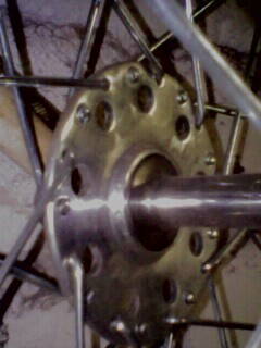

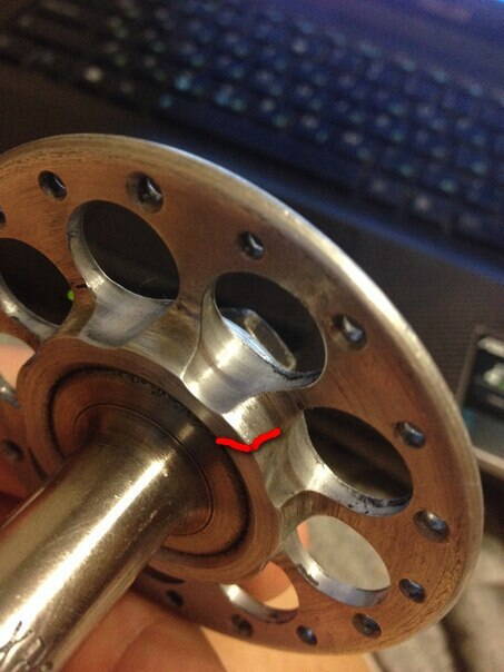

IMG0107A.jpg [ 21.25 КБ | Просмотров: 1647 ]
nAJnVcDy-pEа.jpg [ 52.31 КБ | Просмотров: 1647 ]
Откуда там столько тела взялось?

Как так? На фото автора я нарисовал уголок в месте соединения оси и фланца (фото 2 ). Там явно видно что высота больше по сравнению с моей втулкой (фото 1)

Хз, они немного разной формы после станка бывают (иногда даже прямо на одной передней втулке, где они одинаковыми должны быть), но две, которые на велах рядом со мной аналогичны расточеной. Это левый фланец задней втулки.
Ваша ммеет немного более мелкую и плавную форму :unknown:

вот,я про это же говорил и металл все таки мне кажется другой
или кажется?

Хм. Или собрана из деталей ХВЗ перепрессовкой. Или трековая какая-то. Во всяком случае, фланец этот левый задний. Другое дело, что второй такой же, с уступом - это уже непонятно. Она вообще задняя или передняя, что за ось - М10?
передняя,ось М10 под эксцентрик.
