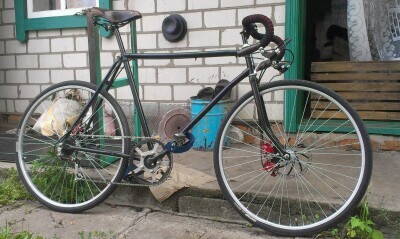

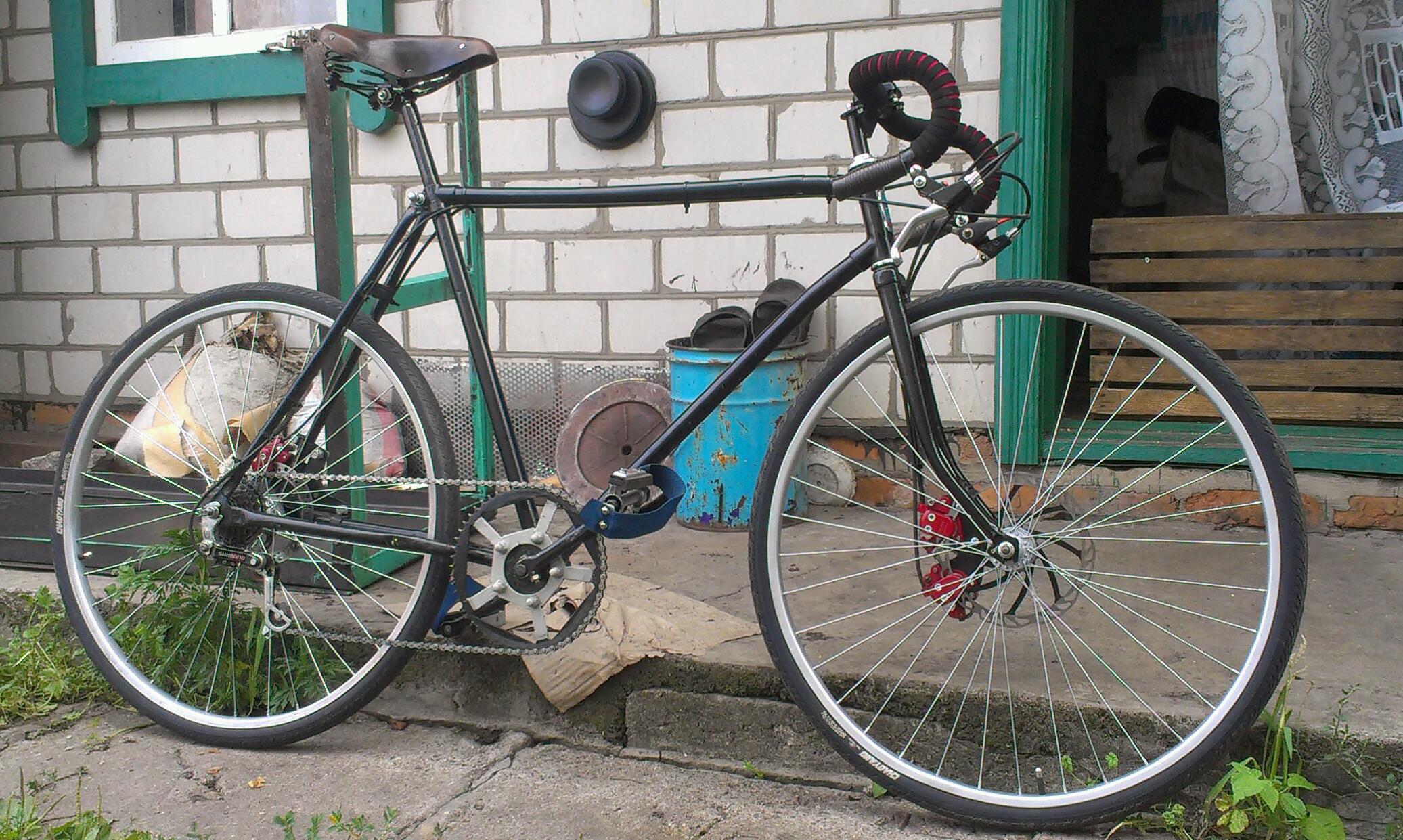

HENK75 писал(а):
В целом концепция интересная, но нет внимания к деталям, не говоря уже о геометрии рамы, нужно править.
Крышки на педали, нужны ли два супорта? Хотя это конечно интересное решение, а вот двойная тормозная ручка вызывает у меня сомнение. Можно подвести один трос и через коромысло сделать привод на два супорта, это будет интересное решение. Задний супорт точно нужно ставить на аккуратные кронштейны приваренные к раме. Разобраться с обмоткой на руле, или ручки или полностью в обмотке.
два супорта нужны, мой вес 100+ останавливатся как то нужно, через коромысло думал, но не придумал где и как его поставить и сделать, тем более 2 троса надежнее. Когда ставил задний, сварки небыло, пришлось лепить. Спасибо за замечание по рулю :smile:

Бегущая Черепаха писал(а):
VAZichek2101 писал(а):
улучшение и доводка занимает время и требует денег, поэтому я и делаю все задумки поэтапно, на данном этапе велосипед такой, я и показал его чтобы люди высказали что не так, может какие моменты заметят каких я не замечаю. поэтому критика приветствуется, так же как и советы и конструктивные решения :smile:
Ну і клас :yes:
Свої зауваження хлопці виклали зверху - підписуюсь ! Від себе хочу добавити, "нема денег" - це відмазка !!! Бо на правку геометрії грошей не потрібно !!!
Розберіть передню герлянду з супортів, окультурте кронштейни ... задній дисковий в зв'язку з віком і дефектами рами є не обов'язковий. Баран в топку !!!
про деньги я имел ввиду на запчасти, про правку я согласен, кстати вопросс, вы правили рамы (верхние и нижние трубы) тем методом что описпн в теме? Нормально получается? по кронштейнам понятно. Что с бараном не так?
Со всеми честен, от этого и страдаю
Чесно, горби не виводив бо стараюсь уникати вбитих рам. А всі решта правок "пропейлер" і по "ниточкам" так виводив, питання 15 хв.
Та з бараном все не так - він поперше на дорожній рамі як приший п.... рукав ! Але вже раз так сильно хочеться, то це не повинна бути якась банальна форма, туристичного чи шосейного барана ... Ви ж розумієте, шо навіть цей "бєшаний гоншег" з старої фотографії (початок теми) це як мінімум спортсмен-крокоділовод початку минулого століття. Там все продумано і органічно, а Ви зібрались повторити його змішання стилів, домішавши до того всього ще й своє бачення ... сміливо !

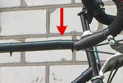

остальное и я правил, а вот трубы нет. Про гонщика понимаю, на свопм велосипеде ставил дорожный руль наобот, сделал вывод что баран удобнее
Та як так можна було правити, а до верхньої труби рами навіть не торкнутись? Ви бачили, що там крім горбу є ще яма, таке враження, що на ній возили або дІтІну, або мішки з картоплею.
Люди століттями відточували геометрію і конструкцію велосипеда, а тут Ви собі зробили висновок :smile: Ось Ви зараз пару днів покатались, поставте знову дорожне кермо і спробуйте. :yes:

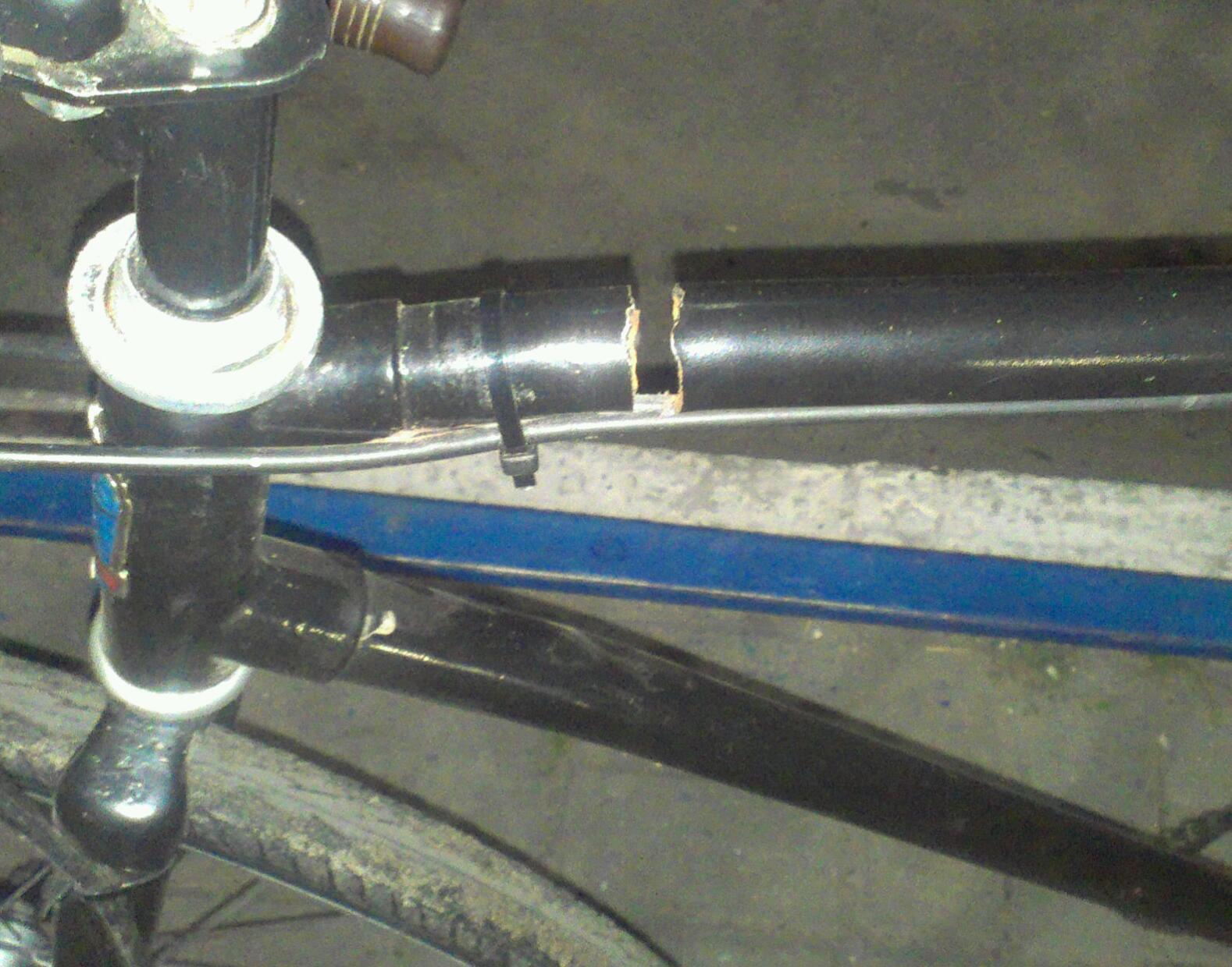

Комментарий к файлу: ось Вам фасад
IMAG1473-1.jpg [ 466.59 КБ | Просмотров: 1548 ]
Комментарий к файлу: а ось хтось накаркав(((
IMAG1474-1.jpg [ 224.11 КБ | Просмотров: 1548 ]

Упс ... на ходу ?! Чи пробували рівняти ?!
Але ж це було прогнозовано :facepalm: чому Ви цього на фото не показували ?!
тріщина.jpg [ 113.77 КБ | Просмотров: 1542 ]
на ходу, дело в том что я сам не видел. кстати это не тот велосипед о котором я писал в начале темы
Та я думаю, що така не відповідність :yes:
Не шкодуй - це досвід.Наступний буде кращий.
