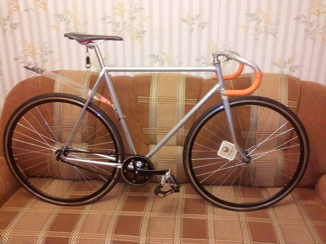

СообщениеДобавлено: 11.03.2014 20:07
Сообщения: 289
Город: МАССР
Зарегистрирован:22.07.2010
Дрова закончились.
Грязно только очень и сыро, ехать куда-либо желание отпадает напрочь.
Из косяков слегка кривой чейнлайн, т.к. каретка из запасников.
Новую покупать в бюджет воркбайка не входит, засим ездит, да и ладно.
CAM00092.jpg [ 382.33 КБ | Просмотров: 2694 ]

СообщениеДобавлено: 11.03.2014 21:08
Сообщения: 284
Город: Магнитогорск
Зарегистрирован:20.07.2013
:D велик-домосед. а что за брызговичок такой интересный

СообщениеДобавлено: 12.03.2014 17:36
Сообщения: 289
Город: МАССР
Та кусок пластика из коробки из-под щеток для дворников.

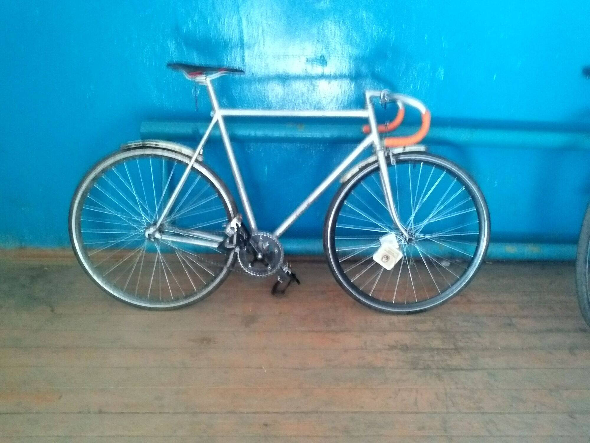

СообщениеДобавлено: 26.03.2014 16:55
Сообщения: 289
Город: МАССР
Дрова получили тормоз и крылья, найденные на мусорке (точнее одно ржавое, распиленное пополам).
44/15 - легковато, несмотря на почти годовой перерыв, смотрю в сторону сковородки 52t.
Разницы между велосипедом со свободным ходом не заметил (хотя и по бордюрам попрыгал и все такое).
Кажется, такими темпами дрова станут флагманом :(
CAM00111.jpg [ 457.2 КБ | Просмотров: 2528 ]

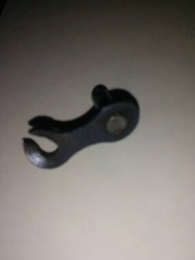

СообщениеДобавлено: 05.04.2014 22:16
Сообщения: 289
Город: МАССР
Как-то так :D
CAM00141jpg.jpg [ 11.92 КБ | Просмотров: 2454 ]

СообщениеДобавлено: 05.04.2014 23:12
Сообщения: 359
Город: Нижний Новгород
Зарегистрирован:09.08.2012
44/15 вполне неплохая передача.
Почти в каждой теме пишу, шо надо занимаца постановкой, мать вашу, каденса :smile:
Потому что при небольших 80 об/мин это 30 км/ч, а при правильных 100-110 - 37-40 км/ч.
Я, если честно, сомневаюсь что вы всегда ездите с такими скоростями.
Дык еще и сковородку на 52 зуба хотите втулить...
Суставы убить на самом деле - дело нехитрое. И проявиться все может не сразу, и даже не через год.
