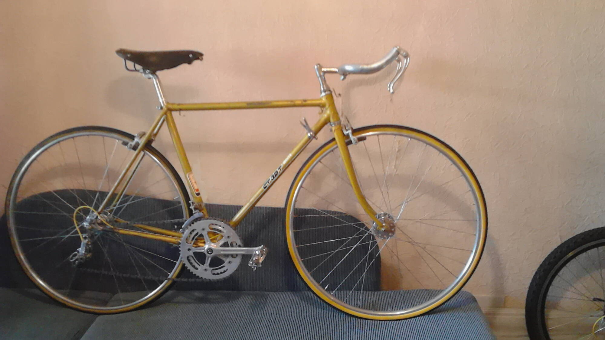

баран есть, обязательно Атрэжу :D
СообщениеДобавлено: 10.03.2016 00:35
Сообщения: 123
Город: красноярск
Зарегистрирован:23.05.2015
Посмотрел фотки подержал баран вверх ногами интересная получается штука -булхорн наклоном рогов можно менять посадку есть мысль попробовать немного разогнуть набить песочком нагреть и попробовать а потом отрезать
СообщениеДобавлено: 10.03.2016 00:38
Попробуйте. Я жалел, что эта идея мне поздно в голову пришла. Про отпуск дюраля знаете? http://tourist.kharkov.ua/phpbb/viewtop ... 4#p1229225
СообщениеДобавлено: 10.03.2016 13:59
Розгібати баран не вихід. На Чорному Птаху проходив, отвір стає овальним. Мені воно без різниці, але якщо ручки ставити, то різниця є.
СообщениеДобавлено: 10.03.2016 16:52
Рапзгибать может иметь смысл не для того, чтобы радиус увеличить, а для того, чтобы получить прямые участки, о которых я говорил. Т.е. там, где руль будет обрезан, ничего не гнуть. И, кстати, он там итак немного сплюснут бывает - приходится рихтовать до круглого сечения - хотябы чтоб заглушки нормально поставить.
СообщениеДобавлено: 10.03.2016 23:14
Сообщения: 123
Город: красноярск
Господа, а может кто знает размеры булхорна Тахион, или хотя бы ширину ?
СообщениеДобавлено: 10.03.2016 23:17
А на кой оно Вам? Под себя надо делать, а не под Тахион. Тем более, вел такого класса, как тахион, мог не иметь стандартного размера вообще.
СообщениеДобавлено: 10.03.2016 23:24
Костя, скорее всего существовало несколько базовых размеров, но так как делали под конкретные пожелания, то фактически стандартного булхорна не было.

Щас смотрел много фоток Тахион :smile: действительно все рули разные :yes: но сама Форма :roll: а делать обязательно под себя :D мне баран чувствуется узковатым :unknown:
СообщениеДобавлено: 10.03.2016 23:40
Сообщения: 123
Город: красноярск
Буквально 5-7 сантимов бы добавить :yes:
СообщениеДобавлено: 10.03.2016 23:50
Сообщения: 123
Город: красноярск
Не повторять форму в точности намек задать

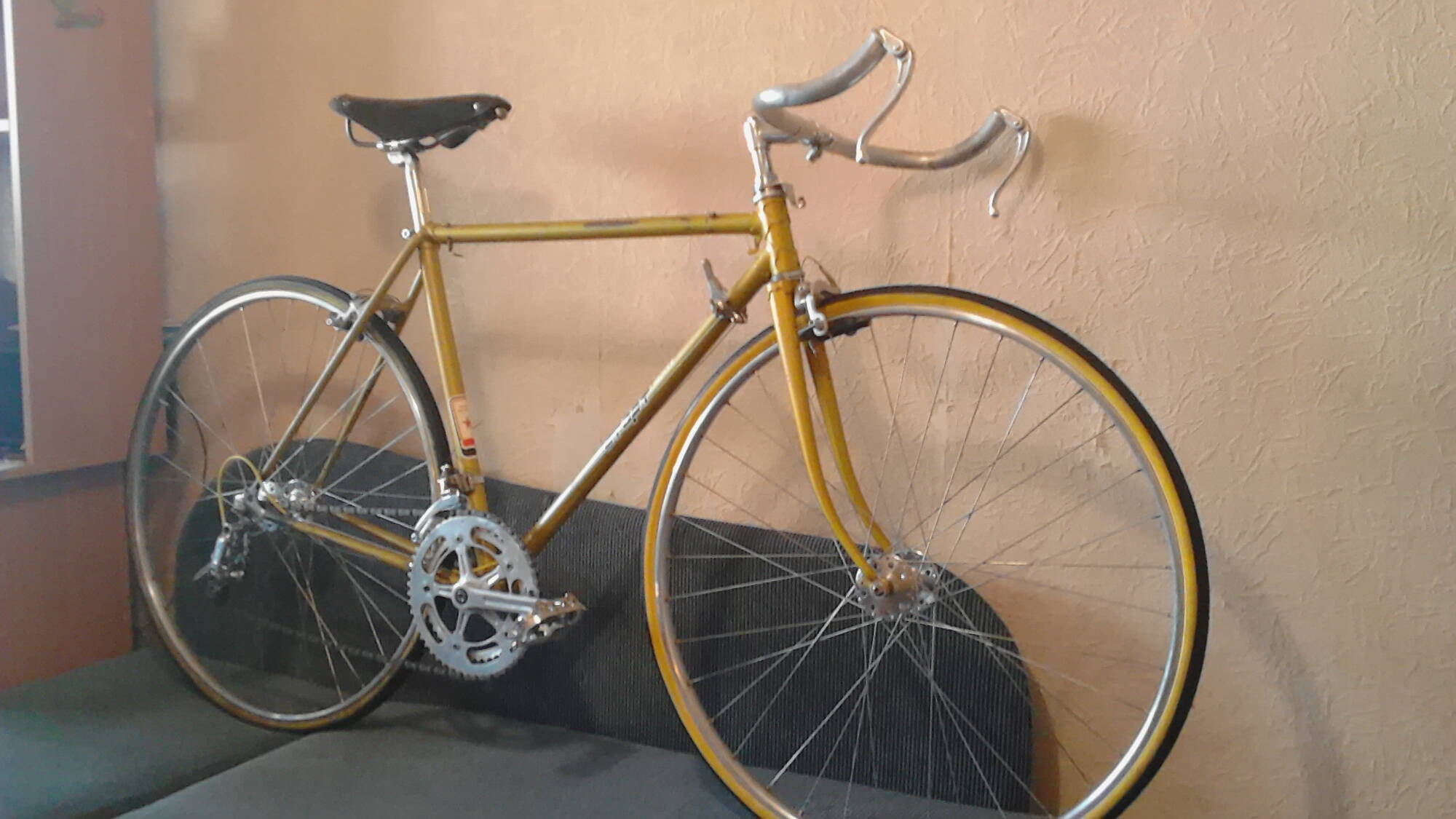

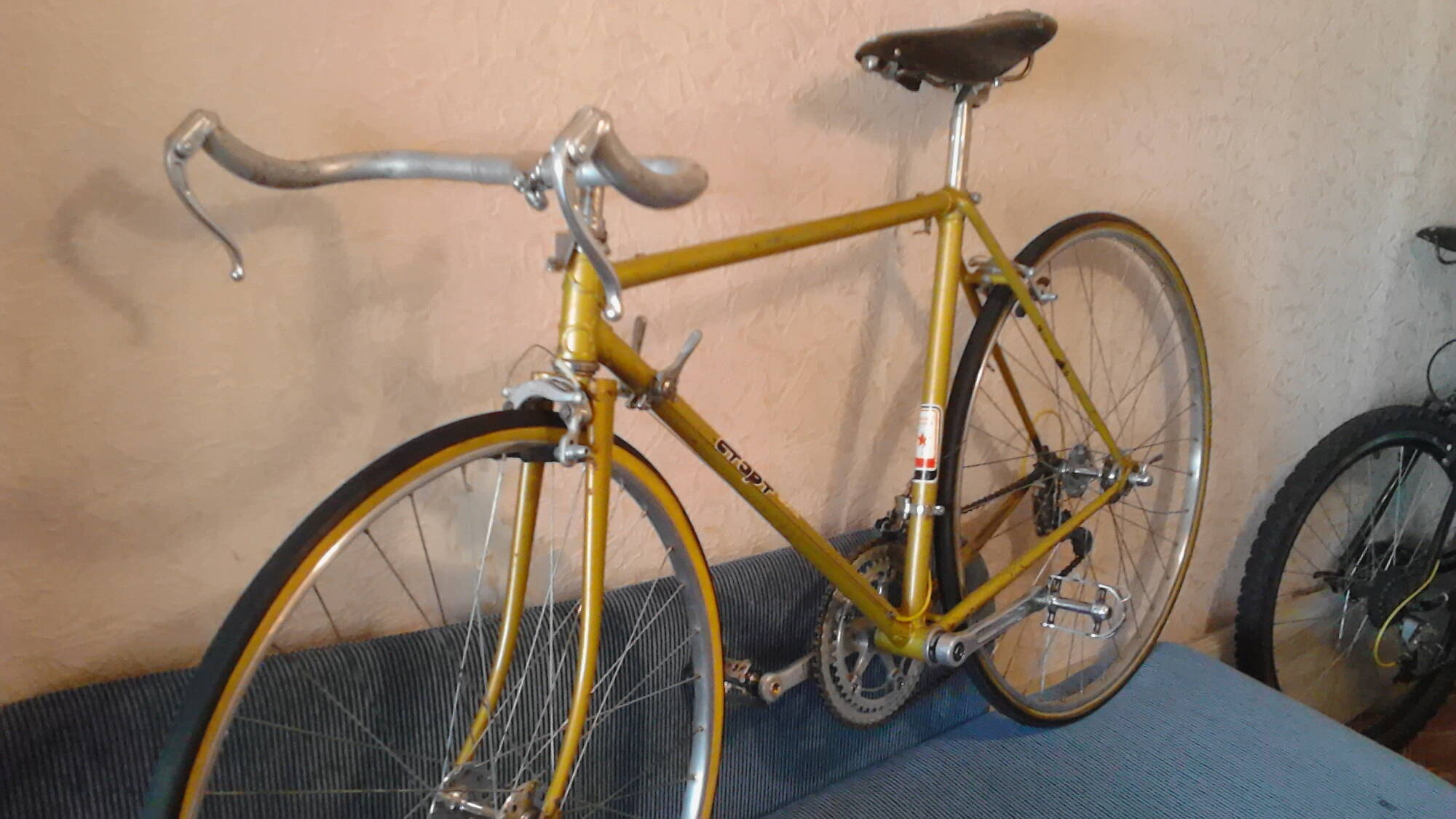

За полтора часа без песочка но с мылом :D мне нравится :roll: Kisa как всегда идейный вдохновитель Спасибо
IMG_20160311_104741.jpg [ 749.2 КБ | Просмотров: 2075 ]
IMG_20160311_104646.jpg [ 822.91 КБ | Просмотров: 2075 ]
IMG_20160311_104412.jpg [ 772.37 КБ | Просмотров: 2075 ]
СообщениеДобавлено: 11.03.2016 08:32
Еще задний переключатель алюминиевый например "Пензинский" и была бы концепция "Старт-Шоссе на алюминии", все конечно конечно надо подвергнуть лихорадке ГОИ.
