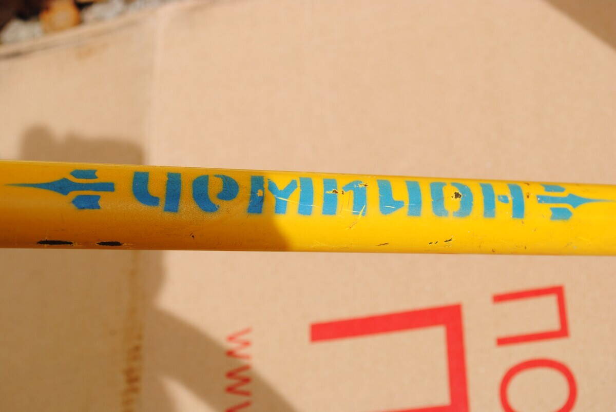

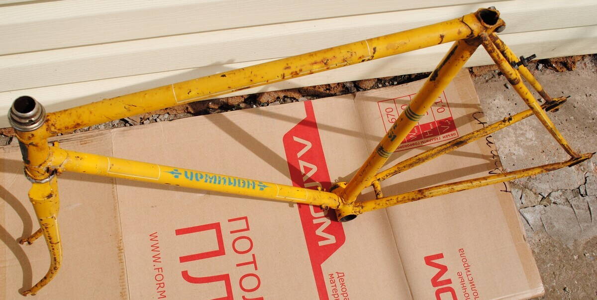

Здравствуйте. Поздравляю всех с наступившим новым годом!

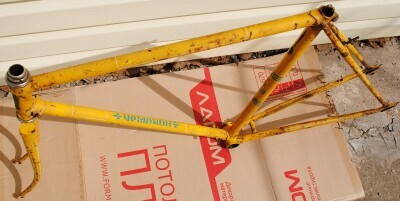

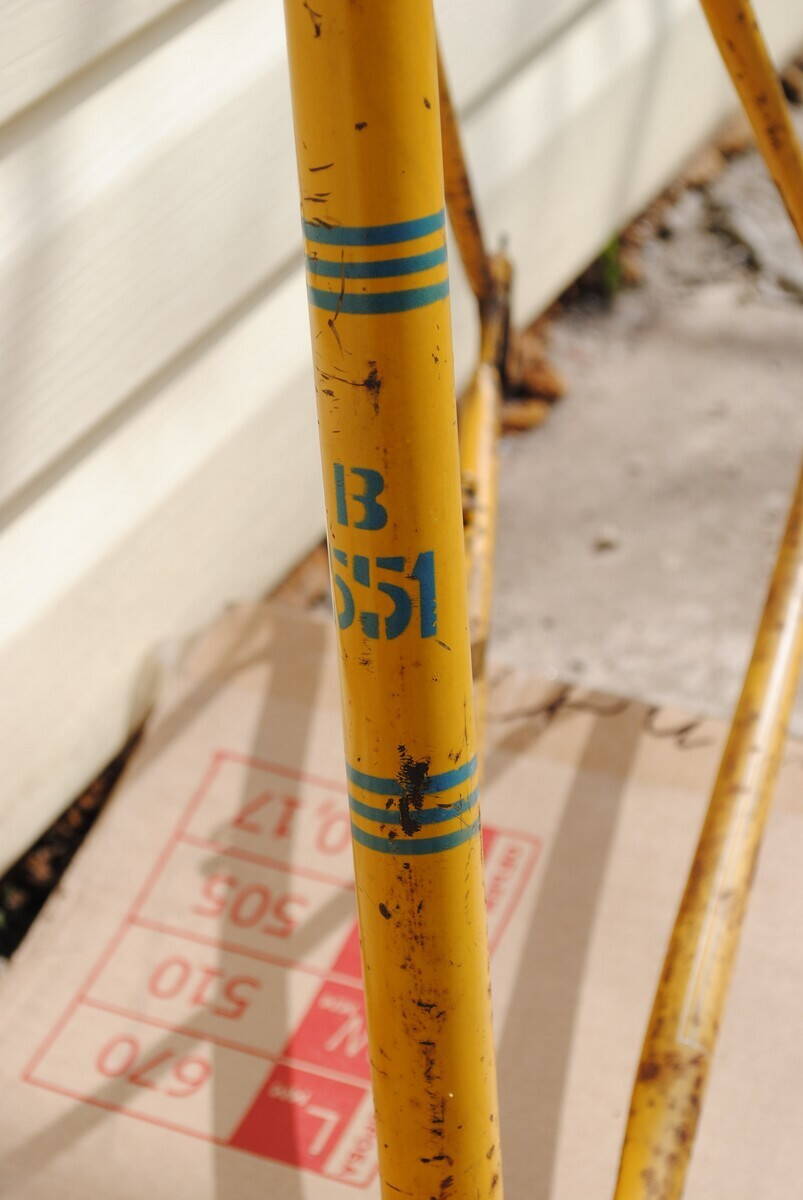

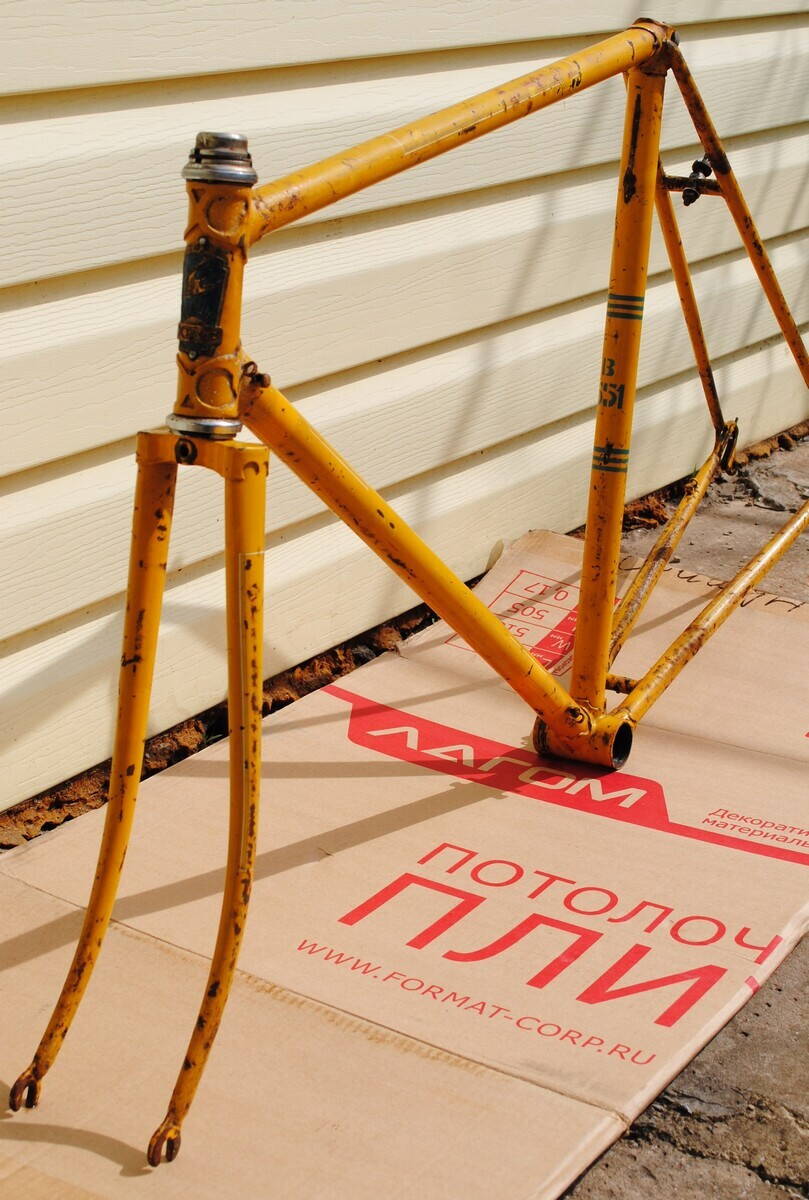

Спешу поделиться своей радостью: приобрел я еще один В551.
DSC_0226.jpg [ 239.48 КБ | Просмотров: 2441 ]
DSC_0227.jpg [ 191.39 КБ | Просмотров: 2441 ]
DSC_0229.jpg [ 91.93 КБ | Просмотров: 2441 ]
DSC_0228.jpg [ 118.76 КБ | Просмотров: 2441 ]
теперь он живет в г.Горловке или г.Донецке (Донецкая обл.)
НЕ ЖАЛЕЮ!!!
да, местами немного ржавенький. но целый.
ЛКП не в идеале (сохранилось около 75%), зато редкого цвета (это не заводской перекрас).
резьбы все целые (кроме петуха). даже с легкостью открутились болтики на дропах
гнили и трещин нет! в комплекте рулевая.

Редкий, ЛКП подшаманить, будет яркий Чемпион! Поздравляю.

Очень крутое цветовое решение :smile:

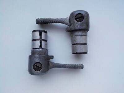

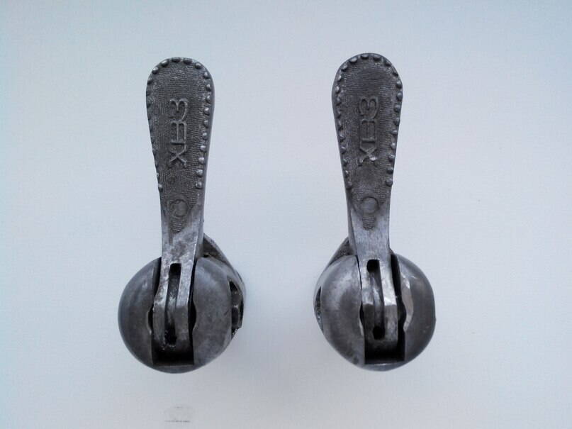

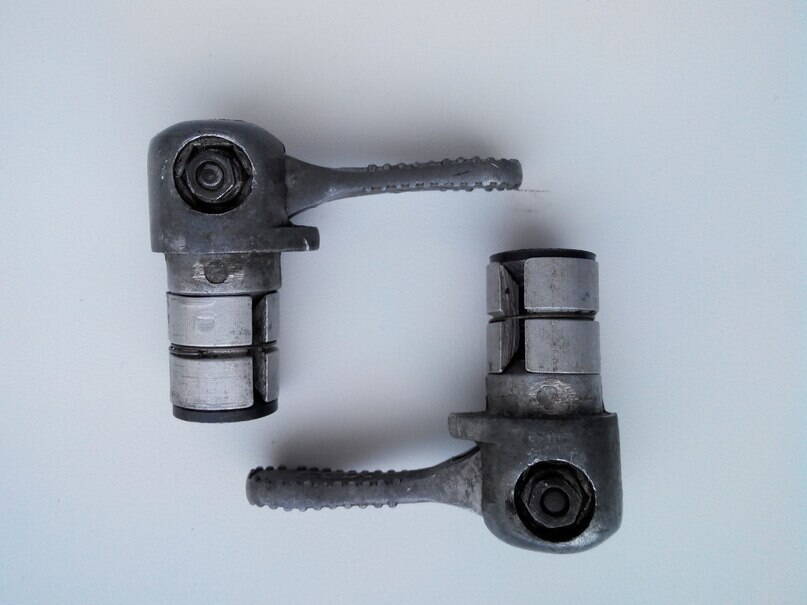

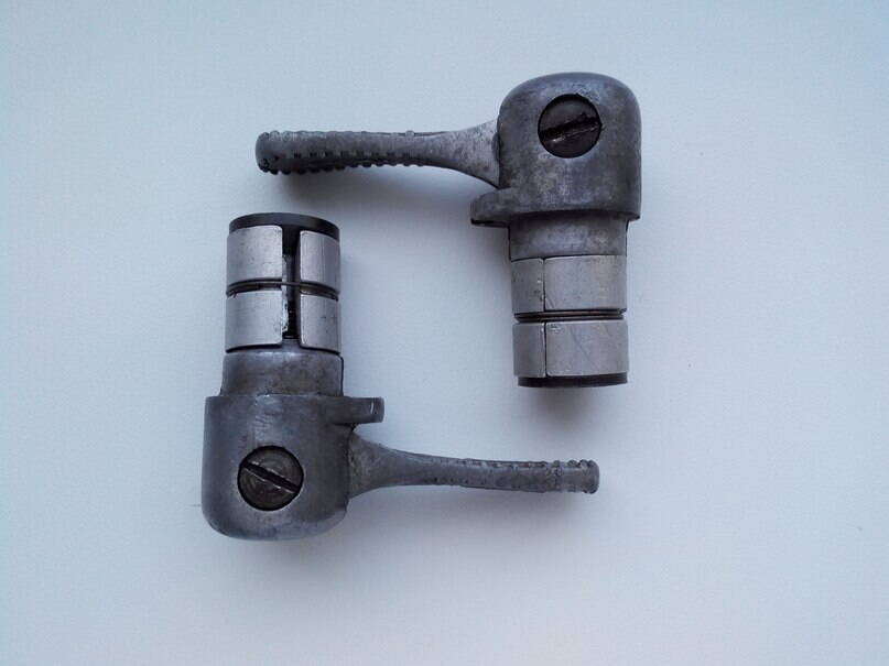

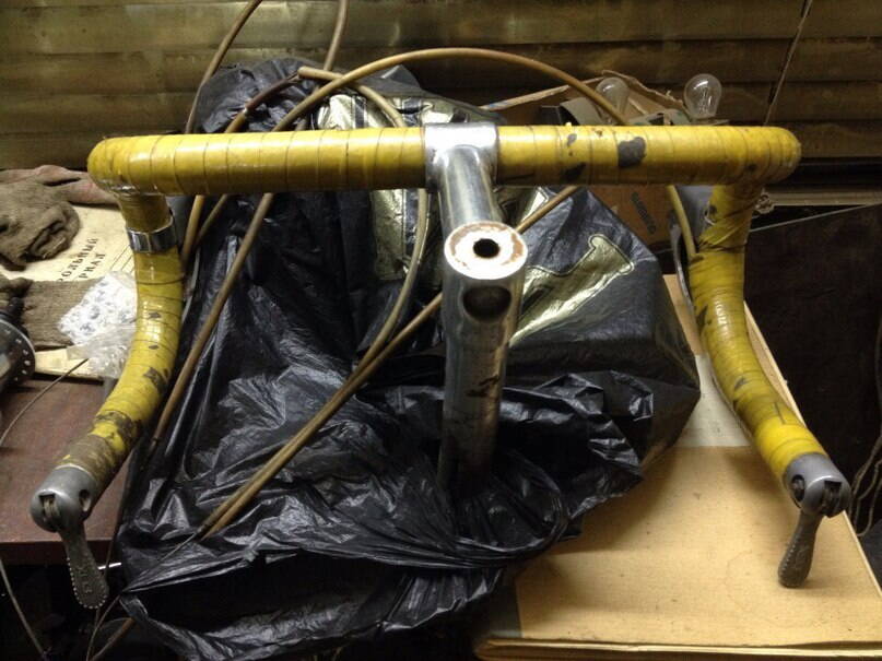

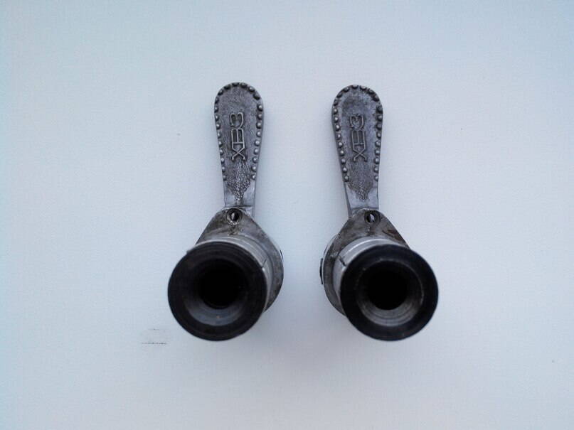

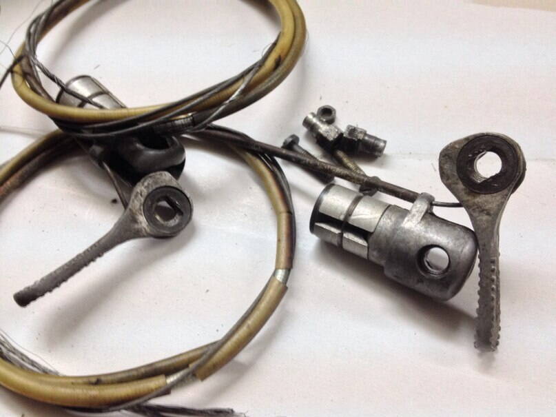

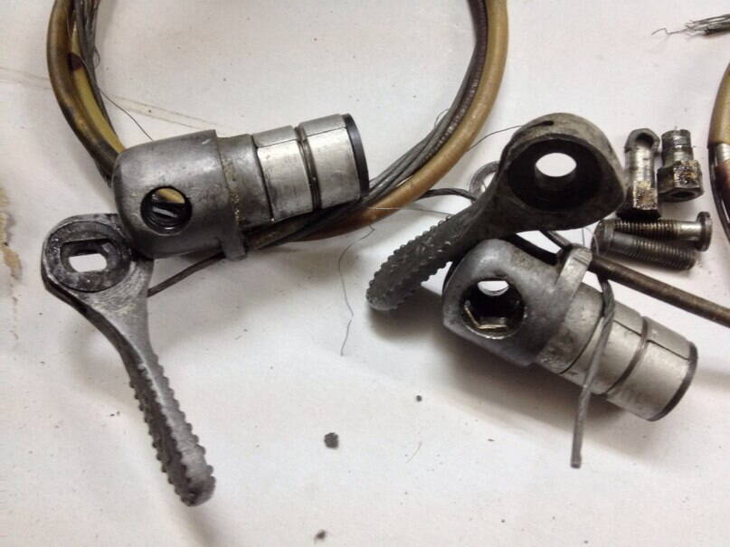

Навстречу праздникам прибыли и мои родственники из РФ с подарками. А именно с манетками от В-551 и педалями (о них будет пост позже).
FR60LerPJVk.jpg [ 113.4 КБ | Просмотров: 2331 ]
r-C5CwKJWs8.jpg [ 84.52 КБ | Просмотров: 2331 ]
WCRzmt2E96U.jpg [ 81.55 КБ | Просмотров: 2331 ]
Манетки + тросики + рубашки! все оригинал! все аппетитно! да не все так гладко.
В одном из рычажков манетки застрял напай троса (бочка, олива .. . свинцовая хрень, называйте как хотите). Вначале шилом ковырял, потом иголкой... Хорошо хоть ума хватило не высверливать, осторожно молоточком и затупленным гвоздем выбивал по тросу с обратной стороны.
Итог: рычажок отдельно (целый и невредимый), обрывок троса и олива отдельно.

Во время манипуляции руки практика не пострадали (спасибо за переживания).

Да, это оно самое.
Особо хочу обратить внимание, что родные рубашки от Чемпиона навиты из квадратной проволоки. Я вам говорил об этом.
Якобы эти рубашки позволяют уменьшить трение пары тросик-рубашка.
Хотя я лично этого уменьшения в свое время не ощутил.

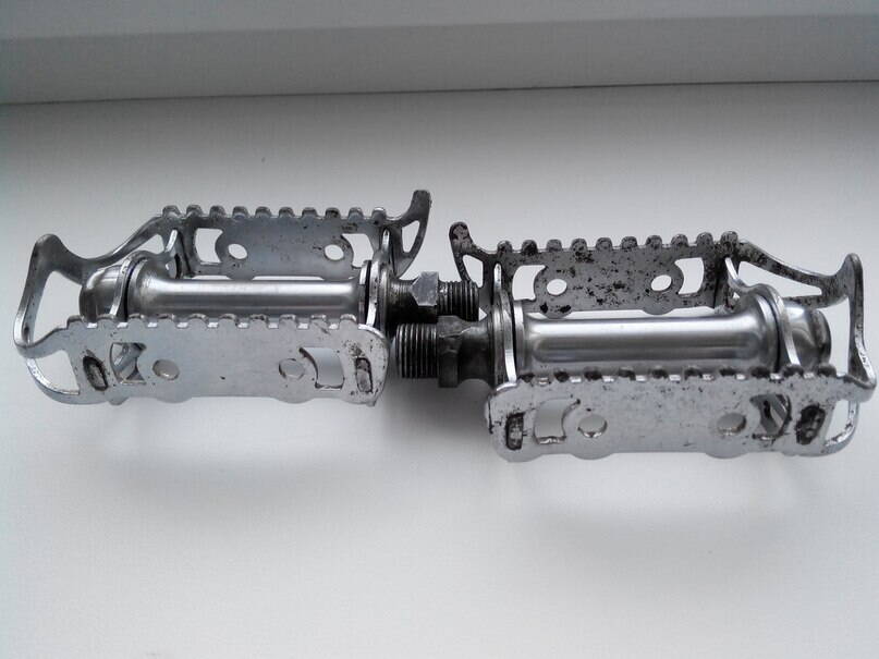

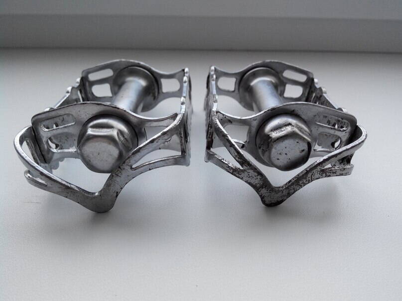

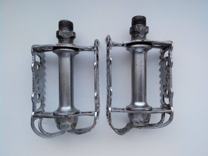

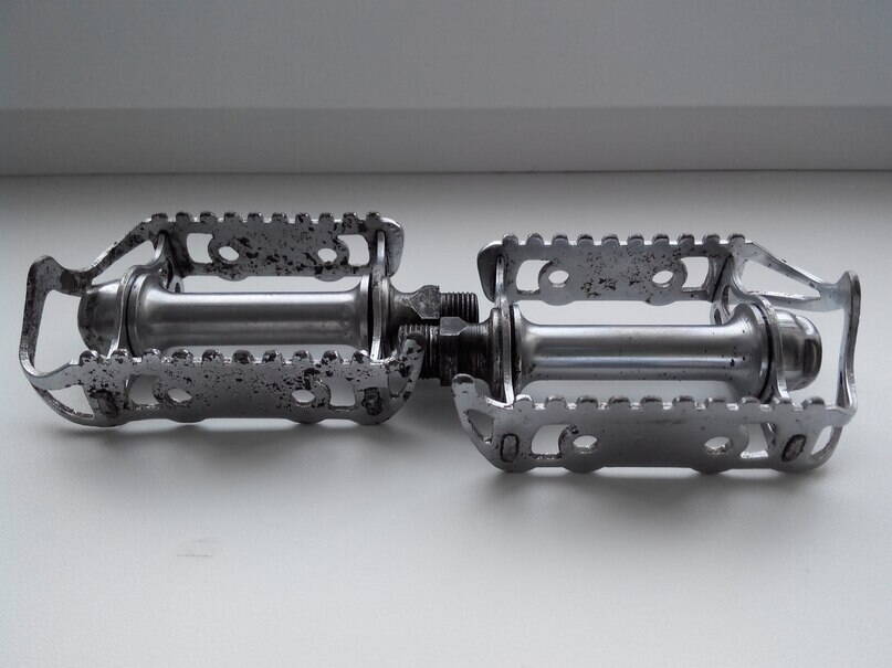

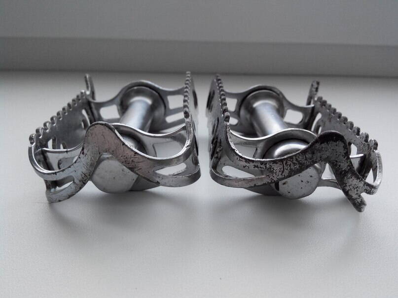

Отдельного поста заслуживают педали на Чемпиона.
Не могу сказать, что отнесся к ним с трепетом (как к манеткам, перекидкам) и проникся их красотой, но оригинальная запчасть от Чемпиона - есть РЕДКАЯ ЗАПЧАСТЬ ОТ ЧЕМПИОНА и ничего тут не поделаешь. Можно безуспешно активно искать запчасть, а потом она неожиданно появляется как гром средь бела дня.
За последний месяц 2 раза видел две пары педалей на Чемпиона за адекватную цену (забирали моментально). Один раз на ОЛХ, вторая пара ВК появиласьи знаю еще 2х у которых "случайно нашлись" педали.
Вот мой вариант:
3k3F3QSINiE.jpg [ 72.58 КБ | Просмотров: 2282 ]
6NokSl_iKOI.jpg [ 66.38 КБ | Просмотров: 2282 ]
awMHZOTfE0U.jpg [ 65.07 КБ | Просмотров: 2282 ]
qggbLdpMOnM.jpg [ 68.08 КБ | Просмотров: 2282 ]
wW625GrsLLA.jpg [ 67.06 КБ | Просмотров: 2282 ]

А, что, хорошие Педальки

Педаль как педаль :) Мне повезло, были в комплекте, но хром местами облазит да и хрен с ним :)

Та вони абалдєнні :yes:

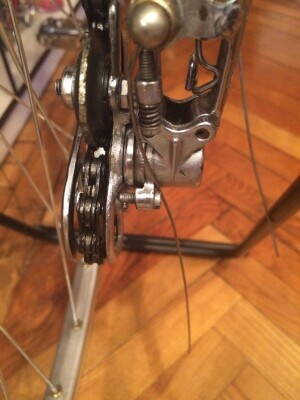

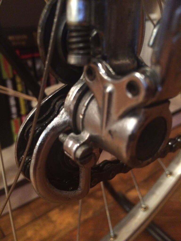

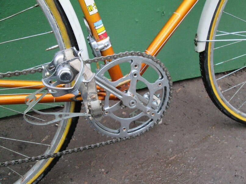

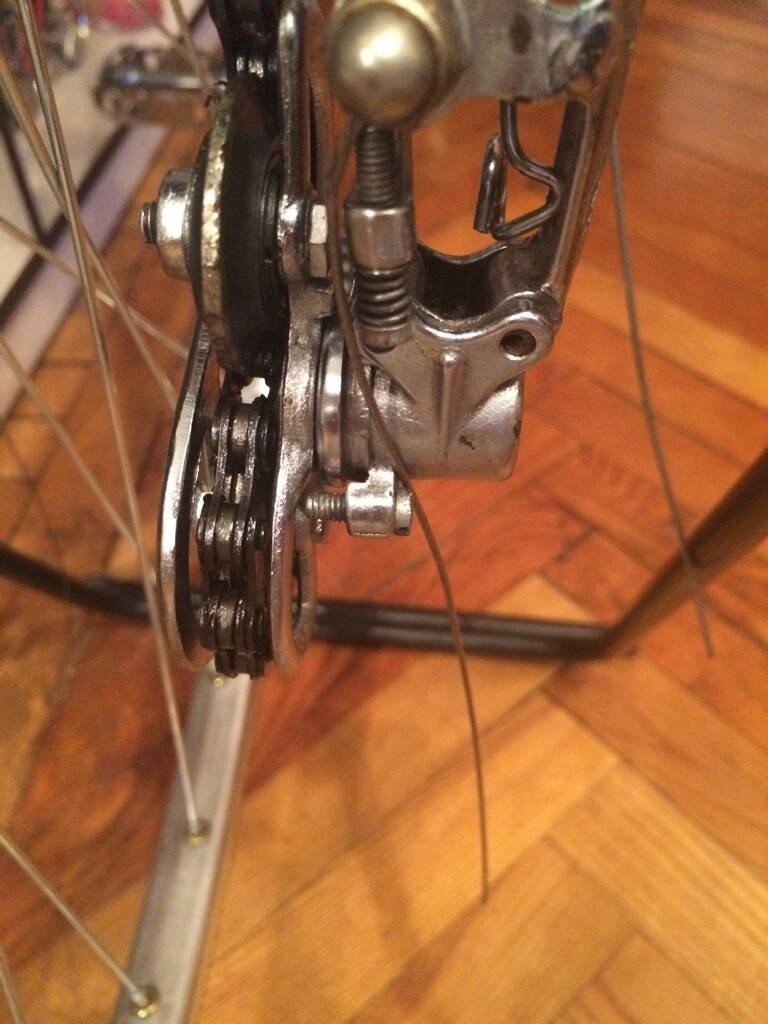

ЧЕГО НЕТ/хочу купить:
- пыльник заднего переключателя
af0e3aba1bb73e15d0fe0e5942721ecd.jpg [ 199.81 КБ | Просмотров: 2241 ]
bdb5d5fc3f964b3d0ef87e97c7c9187a.jpg [ 238.89 КБ | Просмотров: 2241 ]

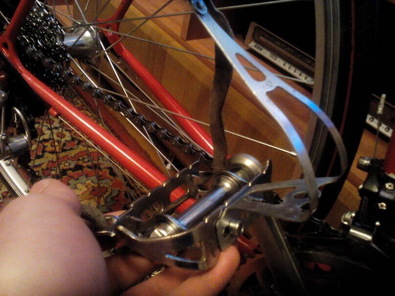

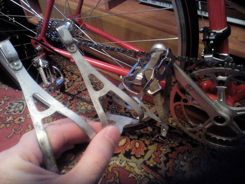

- неспешно ищу туклипсы на чемпиона
6_RCPBJKNuI.jpg [ 126.18 КБ | Просмотров: 2241 ]
21zXl04GSto.jpg [ 111.44 КБ | Просмотров: 2241 ]
kNeKVwm5FC4.jpg [ 121.41 КБ | Просмотров: 2241 ]
