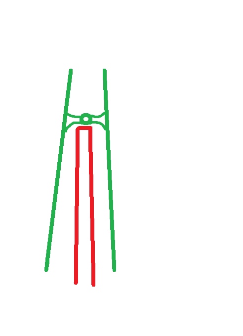

А ростовка 58-60?
Коля,пластинка якось не солідно.Треба щось такє єтакє.
отаке?
Безымянный.png [ 10.41 КБ | Просмотров: 1476 ]

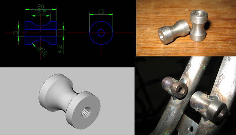

toni73, у показані тобою еммм... котушки втулки так і проситься вкрутити наскрізну шпільку. Або виточити їх обі-дві як одну деталь. Яка і буде відгравать роль містка!! :yes:
Правда деталь досить масивна (прогрів при пайці? :facepalm: ) а площа контакта невелика, знов все впирається в наявність майстра з паяльником :D
Може це і є геніальна простота?
А якщо таки дві окремі сполучити шпилькою, то посередені між ними можна якусь прикрасу закріпить, хоч той же гральний кубик, або якусь шкіряну "фенечку" :-P

toni73 писал(а):
Нуу багажник можна і на отаке причіпити.
А ось отвір робити необов'язково.Можна тіпа гральної кістки виготовити,а вже потім припаяти пруточки,або трубочки.
:yes: :good: Ну "кості" залишим на потім, тут повинно бути досить лаконічно, велосипед має не себе представляти, а все таки продукцію "Брукс". А попередні бонки гуууд. :yes:
Також про це думав :yes: , тут основна задача НЕ залізти в кастом, але викинути дешивезну штамповки !

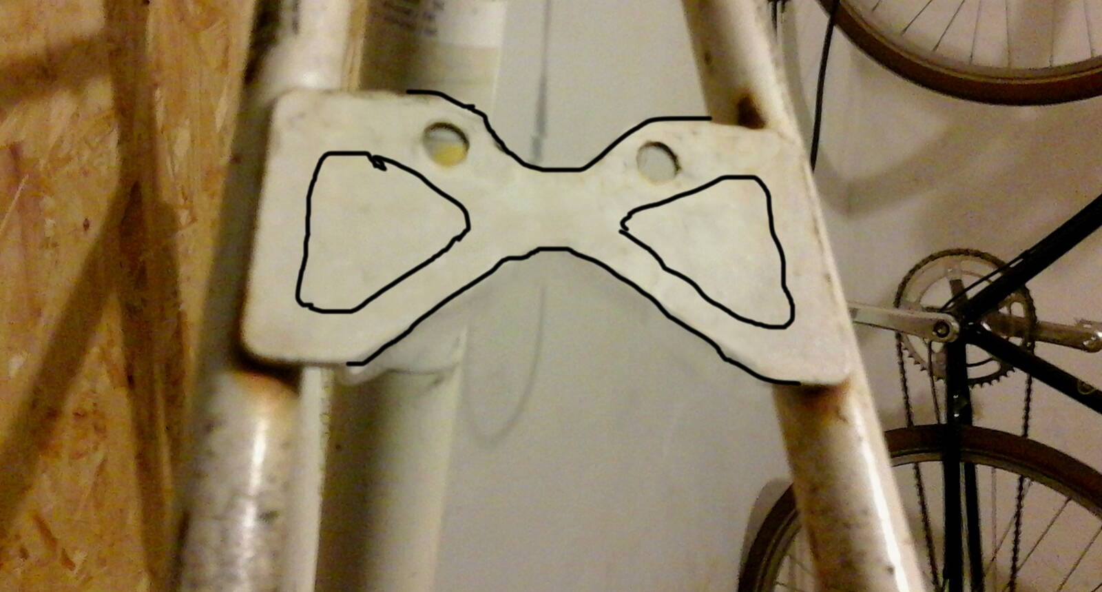

Треба ще подумати)
А як щодо двух "ОО" в надписі BROOKS.Можливо їх якось задіяти?
Або,ось тобі й готовий місток)
Взяти нержавійки 5 мм зробити подібну форму,Напис лазерним гравірування виконати,все то діло припаяти,потім відполірувати,або зачистити рівномірно.
Тільки пластинку в середину припаяти а не ззовні.
брукс.jpg [ 10.26 КБ | Просмотров: 1449 ]

Если оставлять родной мост, надо чем-то прятать проштамповку, хоть шпатлей, хоть припоем. И что-то ничего приличного из него не фантазируется. У меня фыгня вышла
Мостик.jpg [ 733.23 КБ | Просмотров: 1433 ]

Если впаивать пластину из нержи, то надпись лазером нужно наносить после полировки, а не до.
 Заголовок сообщения: Re: BeerBROOKS
СообщениеДобавлено: 24.12.2015 10:40
Сообщения: 1566
Изображения: 30
Город: Кривой Рог
Зарегистрирован:26.04.2011
После никак.А вот чем то закрыть во время пайки вполне реально.
