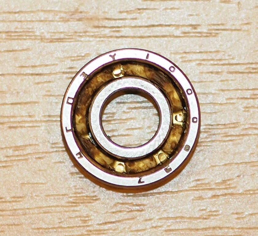

Собрал трещетку. На внутреннюю сторону заложил все родные шарики, на внешнюю добавил 6шт недостающих из 698 подшипника, но есть одно НО !!!
Шарики из китайского подшипника примерно на 0,05-0,07 ,как мне показалось, больше чем родные.
Возможно это связано с с тем , что в тот раз, когда делали этот подшипник подвезли слишком много рисовой шелухи, из которой он сделан, или же с тем, что родные шарики за время эксплуатации потеряли в размере - не знаю.
Трещетка после ходит немного туговато. Это меня и беспокоит. Есть вероятность того, что китайские шарики, да и вообще подшипник в целом притрется ? Или может немного прослабить ее на первое время - а потом подтянуть ? Да и кручу я ее пока руками... Т.е. с колесом КМК она будет вести себя по другому.
Спутник В-37 1966г.
СообщениеДобавлено: 24.11.2015 19:32
Вместо недостающих допускается ставить шарики МЕНЬШЕГО диаметра, равномерно распределив их между нормальными. В этом случае, маленькие шарики не несут нагрузки, но равномерно распределяют по окружности рабочие. Т.е. играют роль сепаратора.
Совать в подшипник несколько бОльших шариков нельзя! Сами подумайте...
И 5-7 соток разницы - это уже практически другой номинал...
Да уже повыковыривал их, пока буду собирать колесо с недостающими шариками, потом найду номинал - досыплю. Вот ведь угораздило меня китайские подшипники брать :)
UPD. Достал микрометр - перемерял - опять мимо 3,15 :(
Сейчас крутится свободно, но все равно иногда оборота через 3-4 приходится прилагать усилие. Надеюсь это от нехватки шариков по одной стороне.

Не повторяйте моих ошибок - китайские подшипники - зло :)
Найден донор для шариков в трещетку - уже препарирован, донорские органы пересажены и прекрасно прижились - отторжения нет :)
Спасибо барахолке и дедушкам, продающим остатки настоящих вещей :)
Пришлось колхозить регулировочное колечко, т.к. видимо предыдущий хозяин их растерял - вырезал из старой пивной банки - видимо раньше использовалась жесть получше, из современной не решился.
Трещетка шепчет :)

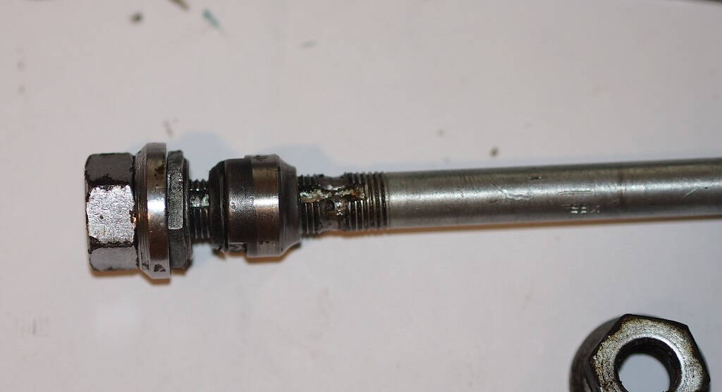

Кажется я попал на ось задней втулки ?
Самое главное, не пойму КАК ???
P15Y0289.JPG [ 100.35 КБ | Просмотров: 2348 ]
Спутник В-37 1966г.
СообщениеДобавлено: 29.11.2015 01:02
:shock:
Рулевые так, бывет, съёдаются.. Как-как, шарики там катались. Наверное, конус прослаблен был полностью. Но я такого не видел, ещё и сзади.
Надеюсь, не дефицит? Если шо, на табуретке задняя ось вообще - пруток нержавейки 10 мм с нарезаной резьбой М10х1. Не потому что туристовской не было, а захотелось. Но резьба резалась резцом (а не плашкой!) на станке за одну установку - чтобы обеспечить слева и справа соосность конусов. Поэтому она у меня просто резьбовая шпилька с резьбой по всей длине :D

:shock:
То что шарики, я понял, но КАК он ездил ? :) Хотя судя по тому, что весь велосипед был в смеси песка с гудроном - зазоры никого не беспокоили :) И силищи у ездющего было не занимать :)
Рассмотрел внимательно втулку - там 2 (две) накатки от шаров - одна ,где должна быть, вторая на стенке :) Втулка главное цела :)
Спутник В-37 1966г.
СообщениеДобавлено: 29.11.2015 01:33
:facepalm: Уррроды. Ну хорошо, что остальное выжило.
