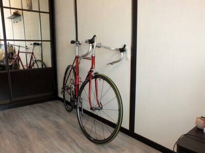

Ну вот, выгнал всех из относительно свободной комнаты.
И то, только такой ракурс.

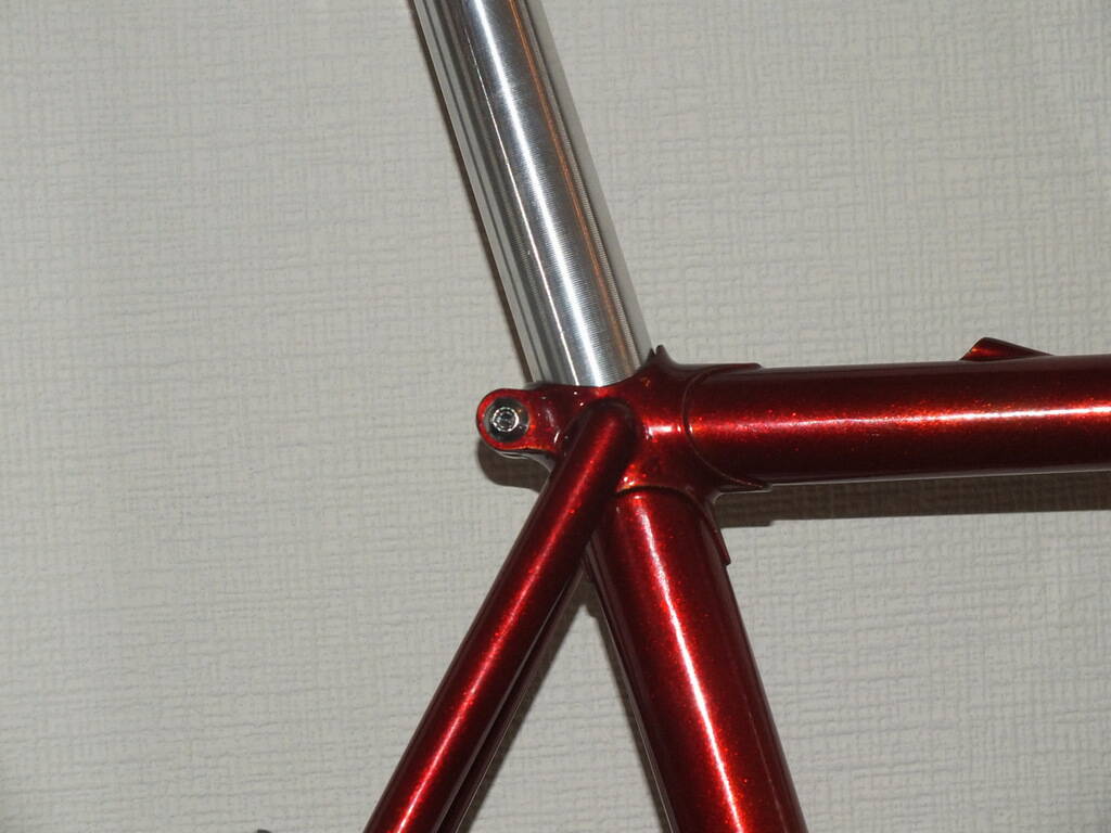

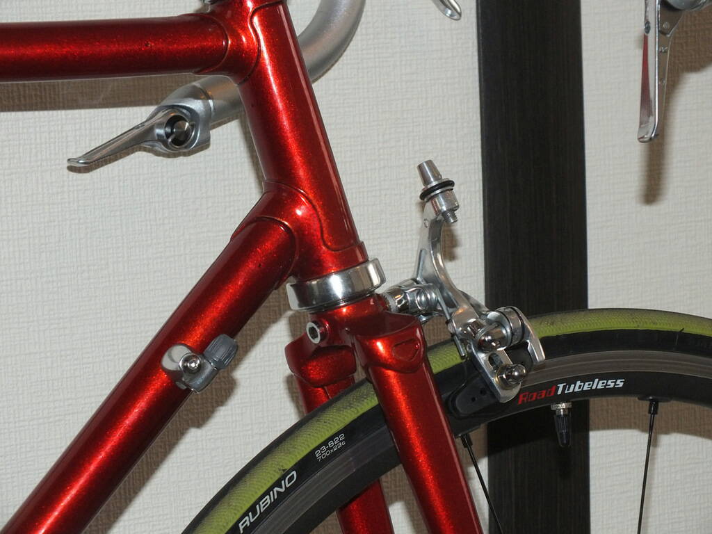

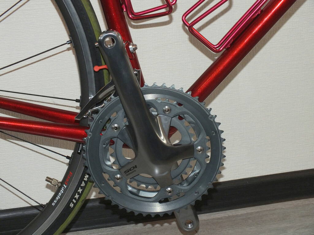

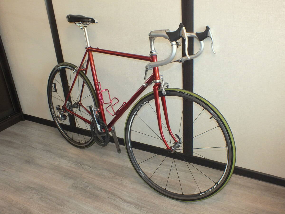

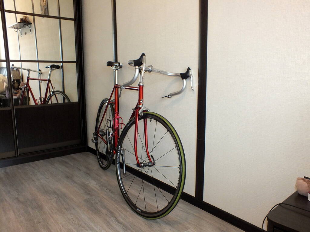

Ещё трохи.
