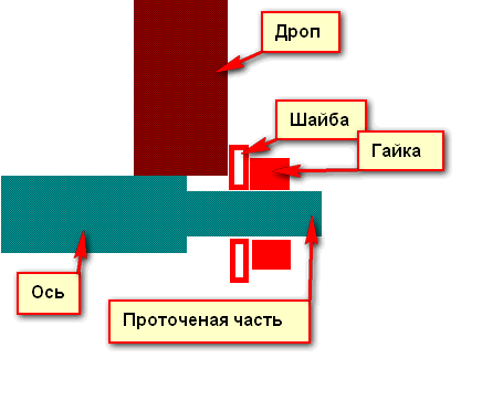

М оно и в Африке во Франции М. М10 что советское, что испанское - это одно и то же. Да, шаг может быть разный. А там просто диаметр около 10 мм, а стандарт - хз.
Мне недавно как раз Коля подогнал красивую переднюю втулку F&S с барабанным тормозом :beer: , так я облазил все разборки - гайки не подобрал. Плюнул, проточил концы оси до ближайшего метрического размера и нарезал резьбу М8х1. Теперь туда можно накрутить любую красивую советскую переднюю колёсную гайку.
Делать это нужно по уму, чтобы дропы опирались на толстую штатную часть оси, а тонкие концы только гайку держали:
sample.GIF [ 9.56 КБ | Просмотров: 1906 ]
Линия цепи поможет подобрать вал каретки.

В нашем случае, легче найти гайку, чем перерезать резьбы...Хотя решение хорошее.
