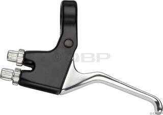

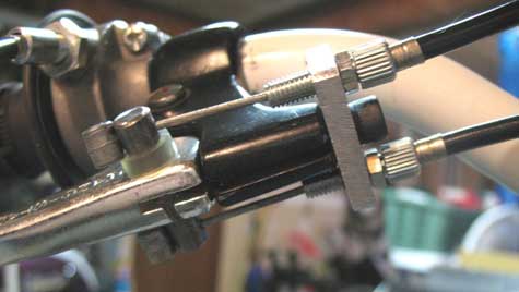

а ниукого небыло опыта , протянуть оба троса тормозов на одну ручку ?
что бы поставить четыре тормоза, по два на колесо? :shock:
 Заголовок сообщения: Re: Водан "УКРАИНА-ТУРИСТ" и С-Ш 80г.
СообщениеДобавлено: 03.04.2011 23:19
Сообщения: 2399
Город: Рига
Зарегистрирован:14.06.2010
dbl.jpg [ 7.75 КБ | Просмотров: 3154 ]
dbl2_2.jpg [ 15.2 КБ | Просмотров: 3154 ]

второй вариант интересный ))
