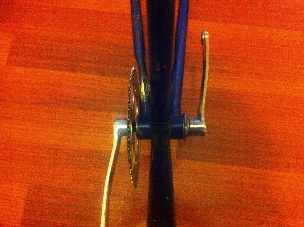

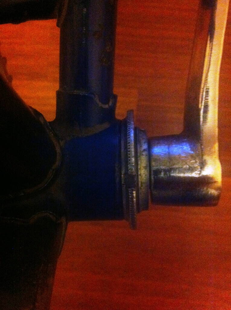

Таки шо я вам скажу, уважаемые. Оно таки вертится! :smile: Этот вал, сработаный желтолицыми тружениками из маленькой, но очень гордой фирмы Kenli, попал в руки к суровым северодонецким раввинам слесарям. И последние таки сделали ему обрезание :smile:
И благодаря нечеловеческим усилиям камрада Maxim_Sed данное изделие попало ко мне в руки. И должен сказать, тригонометрические расчеты и формулы из высшей математики дали плоды. :yes:
Попутно путем несложных возвратно-поступательных движений напильником харьковские шатуны раритетного стандарта ISO стали ближе к каретке.
22350
Короче, все стало в лучшем виде! Между шатуном и пером зазор 4 мм, моя пацанская звезда на 55Т не цепляет. Линия цепи получилась 43 мм. На заднем колесе вроде 42. Думаю, все срастется, я щаслев :D
А кто ищет старорежимный вал Исо, пусть ищет дальше :oops:
Большое спасибо, Maxim_Sed!
