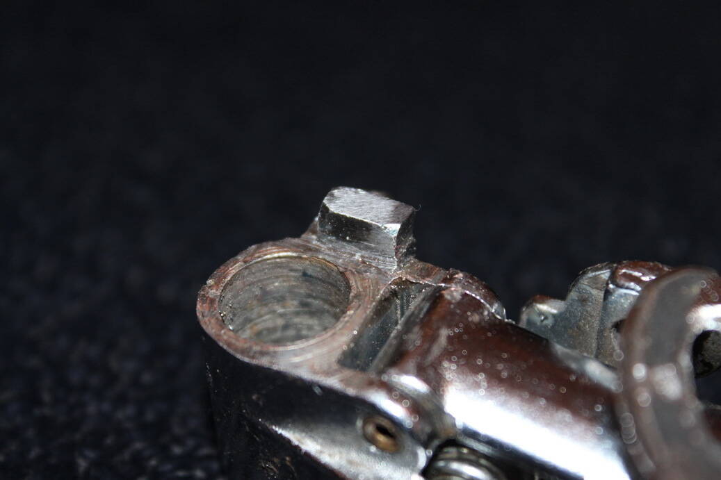

Эту фиговину на перекидке кто-то из коллег подваривал вроде...
Это Женя подваривал у знакомого сварщика мне как раз на В-34, который мне подарил Миша "Mixal". Кстати насколько мне говорил Женя там упор наваривается вроде бы легко (если сварщик не криворукий) обычной електросваркой, а потом "облагораживается" болгаркой.

Конечно нужен упор, без него совсем другая кинематика у натяжения цепи.

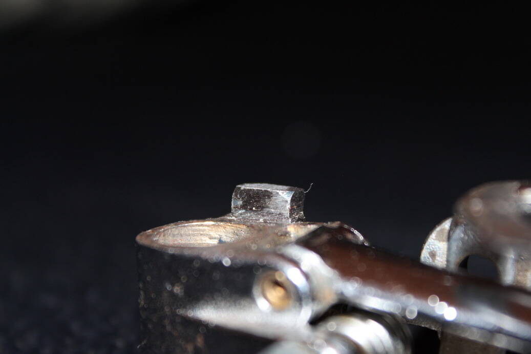

Кто поможет, не могу понять, на сколько наваривать упор на заднем переключателе, как он вообще выглядит в оригинале? На сколько выступает?

Такий пеньок, міліметрів на 5-7, висота не принципова, головне більше 4 мм.
Фото немає. бо той що мені наварювали у Олега на велі стоїть.
Ще мені сварщик сказав познімати пружинки, щоб не відпустило. Можливо лишнє, але... Робили полуавтоматом.
Звісно, варити без поспіху, щоб не перегрівати.
Після наплавлення придавав форму болгаркою.

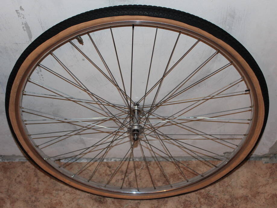

Ну что, переднее колесо собрано и радует глаз :D Только вот меня ввели в сомнение - сколько шариков надо ставить 9 или как стояло 10 с каждой стороны втулки. :unknown: Наварил упор в заднем переключателе. Подтверждаю, что писал Евгений76, сварщик сказал снять пружинки, варили в 3 этапа при каждом обрабатывал лично напильником (женой болгарина можно, но получается не точно и не аккуратно).

СообщениеДобавлено: 17.12.2015 17:56
Аккуратно получилось)
СообщениеДобавлено: 17.12.2015 18:06
:yes: Непогано, дуже схоже на те, що я в свій час зробив, але дужина болгарина (с) зі мною в гарних відносинах, напилок не використовував :D

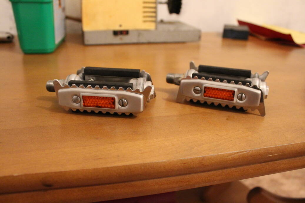

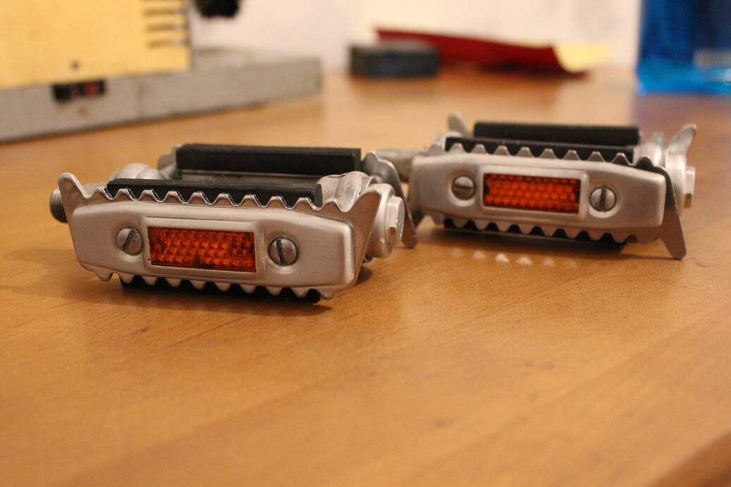

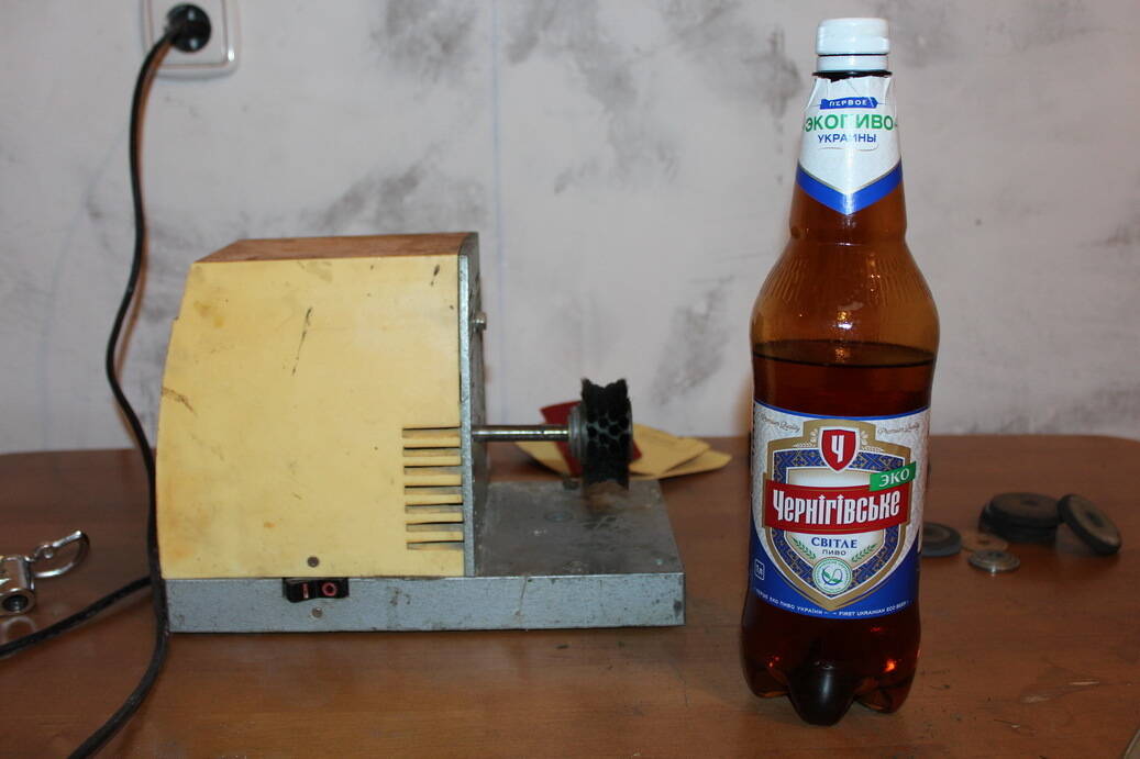

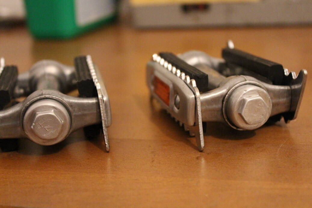

Ну что друзья!!! Извините меня за перерывы в вещании, реставрирую в свободное время, поймите меня дочке 1.5 года :D.Привел в порядок педали (ХВАСТАЮСЬ).Реставрирую станком времен СССР и ну и при помощи эликсира терпения.

СообщениеДобавлено: 20.12.2015 23:45
Аккуратно, жду продолжения

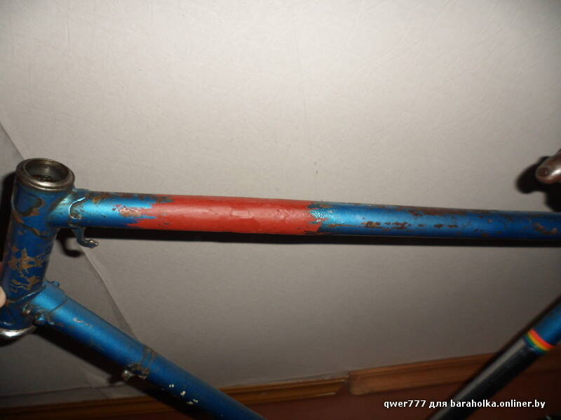

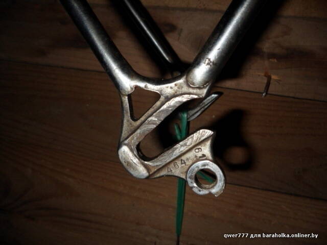

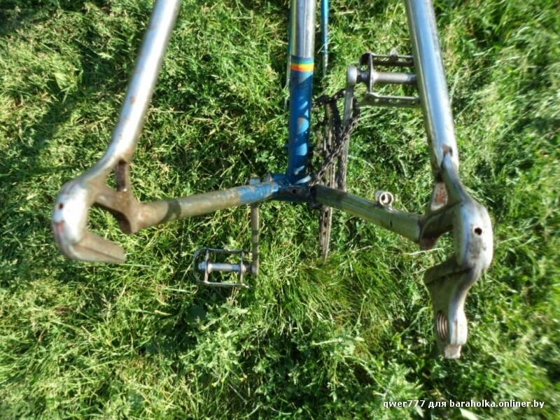

Ища запчасти на свой драгоценный Спутник, наткнулся на раму Чемпиона за примерные 30 у.е. :shock: Ох уж она мене переглянулась. :oops: Но есть подвох замазанный шпатлевкой! Вот что пишет продавец "\"Чемпион\" пр-во ХВЗ СССР 1961 года. На верхней трубе заваренная аргоном трещина. Перья вилки и задний треугольник никелированные. "
Так вот вопрос уважаемые знатоки - стоит ли за ентую раму браться?
О и у меня есть такой станок. Он называется "Умелые руки".
Так его производитель назвал.

Fadia
Верхняя труба работает на сжатие, в принципе трещина именно сверху не особо мешает. Знать бы какой длины та трещина и как расположена.
Продолжение истории там >
СообщениеДобавлено: 04.01.2016 18:39
Пафнутий писал(а):
Fadia
І чи дійсно аргоном варена, а не електродом. Напевно я б почав з розмову з фотографії, без грунтовки.
СообщениеДобавлено: 04.01.2016 19:42
Сообщения: 1568
Город: Portland (Oregon)
Возраст: 70
Зарегистрирован:19.12.2015
Бегущая Черепаха писал(а):
Пафнутий писал(а):
Fadia
Все одно, хоч аргоном, але перегрів труби буде...
