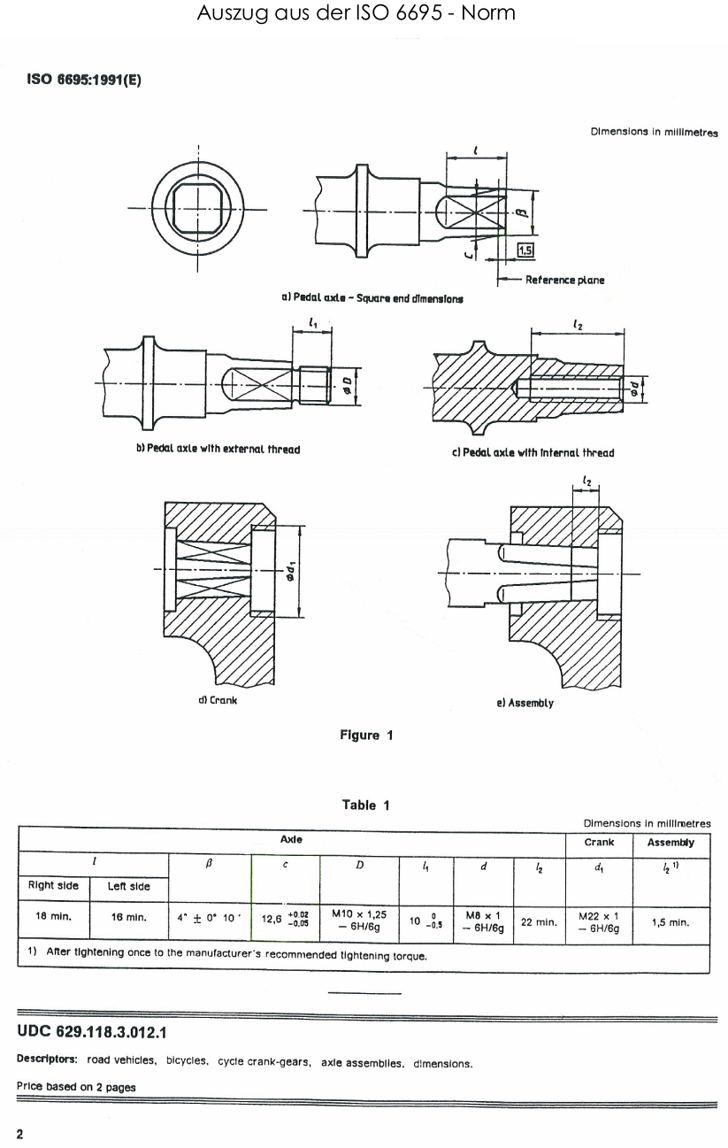

Maxim_Sed писал(а):
и в тырнете не все стандарты разрисованы вдоль и поперёк со всеми размерами
Есть такое.
ISO.png [ 467.16 КБ | Просмотров: 1756 ]

Kirill Yevtushenko
спасибо за подсказку ))
http://standardsproposals.bsigroup.com/home/getpdf/2580
посмотрел iso 6695: размеры совпадают 1:1 с теми, что я намерял на мтб валах или картриджах

taras_antares писал(а):
Каретки бывают разной ширины, соответственно и валы бывают разные:
Вставлять более длинный вал вместо короткого можно - просто не до конца вворачивается чашка, а вот ставить короткий вместо длинного нельзя: подшипники будут болтаться и ехать по цилиндрической части вала. Видимо, именно это и имело место.
 Заголовок сообщения: Re: ХВЗ "Спорт" 91 г.в.
СообщениеДобавлено: 05.01.2016 12:11
Сообщения: 3923
Город: Sed.lg.ua
Зарегистрирован:04.08.2015
обычный вал ХВЗ (как на фото справа) имеет расстояние между дорожками шариков 56 мм
такой вал ставится как в 68 мм каретку, так и в 70 мм каретку
у вала МТБ - тоже 56 мм, но только диаметр дорожек шариков отличается
на фото слева - редкий звЭр с расстоянием между дорожками шариков 52 мм
он также может ставится в каретку 68 мм, только там чашки мЕньшей "глубины"
СообщениеДобавлено: 05.01.2016 13:59
Сообщения: 832
Город: Мінск
Зарегистрирован:25.12.2009
Имею вал под квадрат с меньшим расстоянием чем другие, которых у меня большинство. Ставил его в ХВЗ каретку.
Работал отлично. Но левая чашка закручивается чуть глубже. Это может быть даже преимуществом в каких-то случаях (от шатунов зависит).
