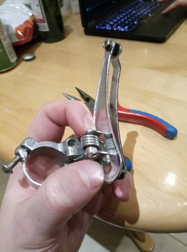

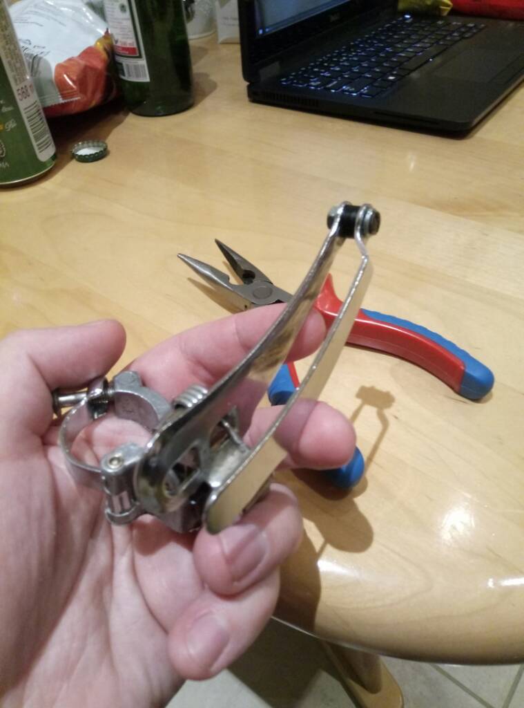

Сенк. Ребята, второй день с переключалкой мучаюсь. Ну как эту пружину на место поставить?
P70225-200348.jpg [ 58.95 КБ | Просмотров: 2815 ]
P70225-200412.jpg [ 63.35 КБ | Просмотров: 2815 ]
