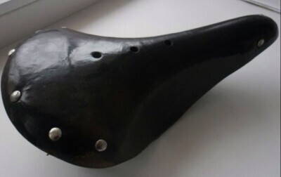

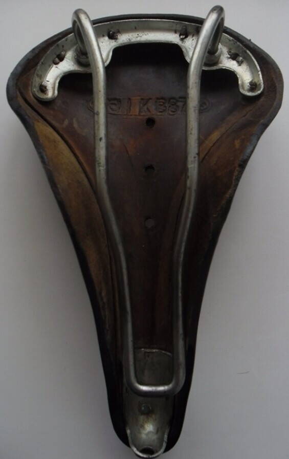

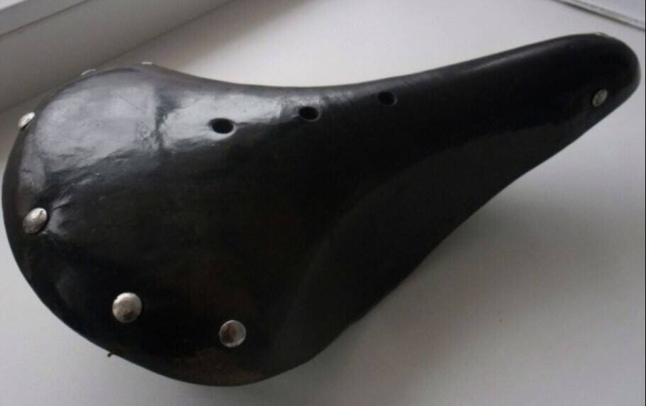

Нашел очень доступное седло в хорошем состоянии. Одно но, нет натяжного механизма (см. фото).
2016_01_31_22.32.43~01.jpg [ 65.36 КБ | Просмотров: 1968 ]
2016_01_31_22.32.06~01.jpg [ 61.64 КБ | Просмотров: 1968 ]
Отдельно этот механизма найти в своем регионе не смогу.

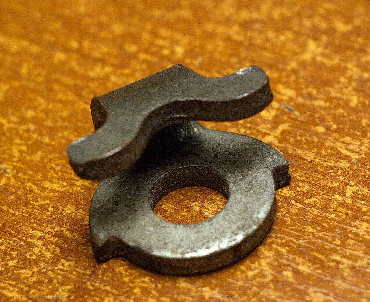

Подскажите знатоки, можно ли как то из подручного сделать или замень чем то этот узел?
Вложение 2016_01_31_22.32.01.jpg больше недоступно
Винт натяжения сделать легко , но вот с такой железкой могут возникнуть проблемы . Надо искать.

СообщениеДобавлено: 01.02.2016 10:41
Було на форумі, хлопці вигібали і креслення викладали. Правда ніхто не відписувався, як вела себе деталь при експлуатації.
Кучерявий варіант - замовити бруксівський ремкомплект.
СообщениеДобавлено: 01.02.2016 10:56
Сообщения: 869
Зарегистрирован:28.05.2013
От Брукса не подойдет? В продаже есть.
по идее подойдет, но ценник? это же брукс

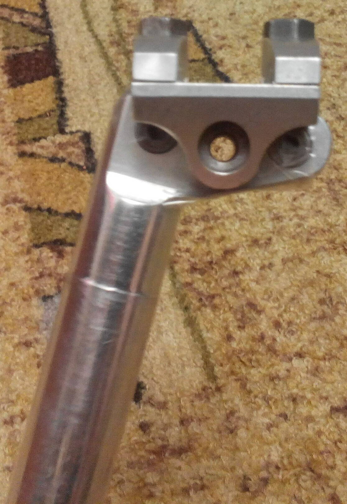

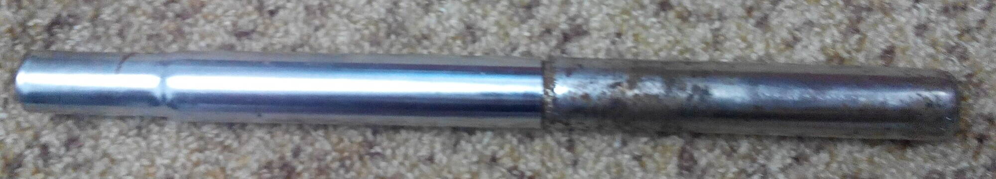

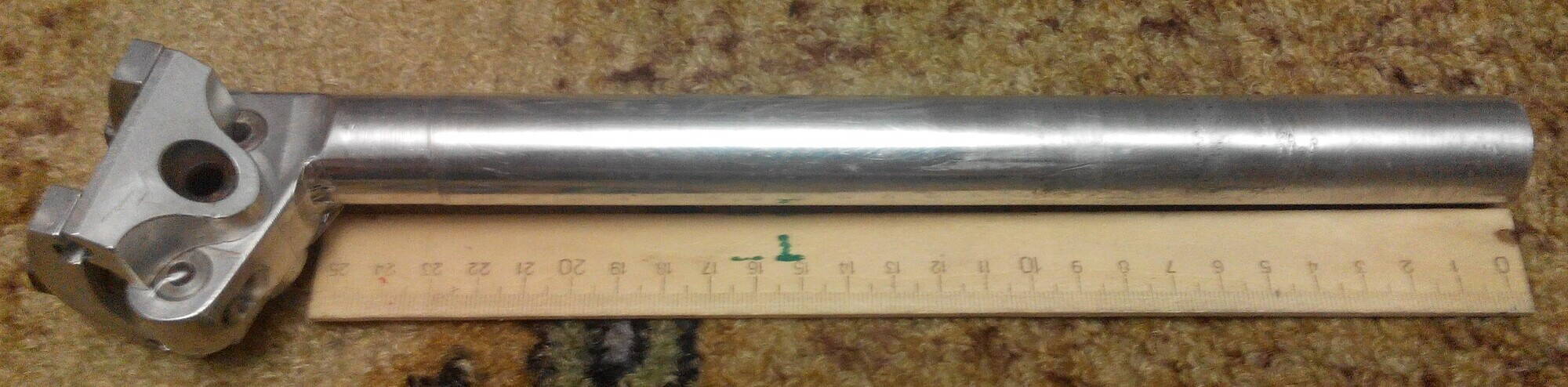

Сегодня получил замену своему составному стальному подседелу
IMG_20160203_204015~01.jpg [ 339.12 КБ | Просмотров: 1836 ]
Диаметр 24мм длина около 300мм, в трубе не зажимается, но ничего, из аллюминиевой пивной банки сделаю уплотнитель.
Собственно вот фото:
IMG_20160203_195649~01.jpg [ 665.01 КБ | Просмотров: 1836 ]
IMG_20160203_195526~01.jpg [ 426.56 КБ | Просмотров: 1836 ]

СообщениеДобавлено: 03.02.2016 21:50
Сообщения: 1568
Город: Portland (Oregon)
Возраст: 70
Зарегистрирован:19.12.2015
Это подсидел, проточенный из спецзаказа Чемпион-Шоссе. Родной размер у него был 26,2мм. Такой (непроточенный стоит на моем велосипеде).
Я знаю случай, когда такой подседел после проточки сломался под гонщиком прямо во время езды.
СообщениеДобавлено: 03.02.2016 22:00
Сообщения: 173
Город: Череповец, РФ
Зарегистрирован:27.06.2012
Померял штангенциркулем (взял у соседа)).
Толщина стенки трубы 2,3 мм.
Мне кажется достойная толщина.
Посмотрим, как себя покажет, но на нем до этого катал много лет человек моей комплекции.
Спасибо за предупрежление.
amigostar,а какая толщина стенки у Вашего?
получается что около 3,5 мм?
