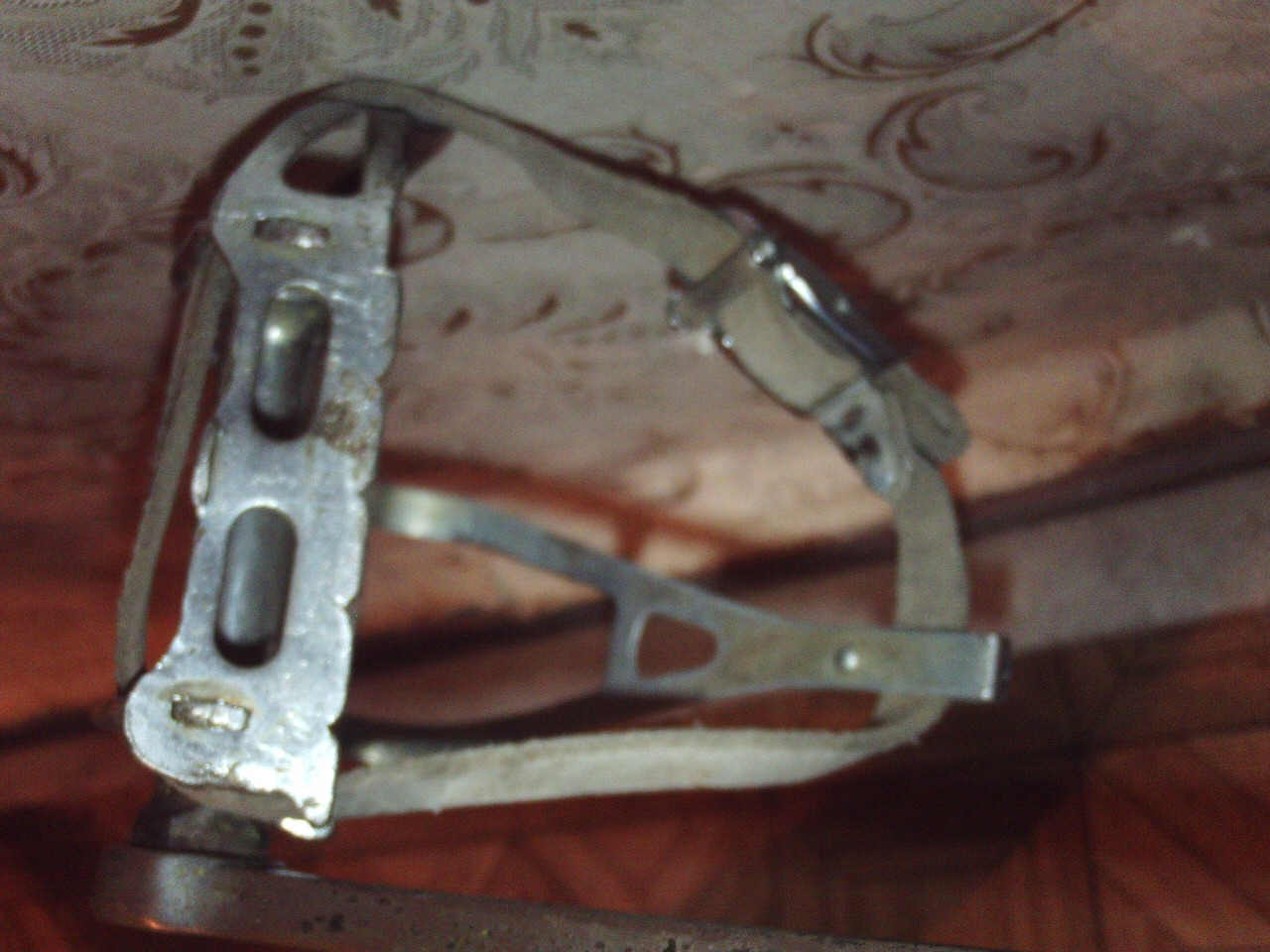

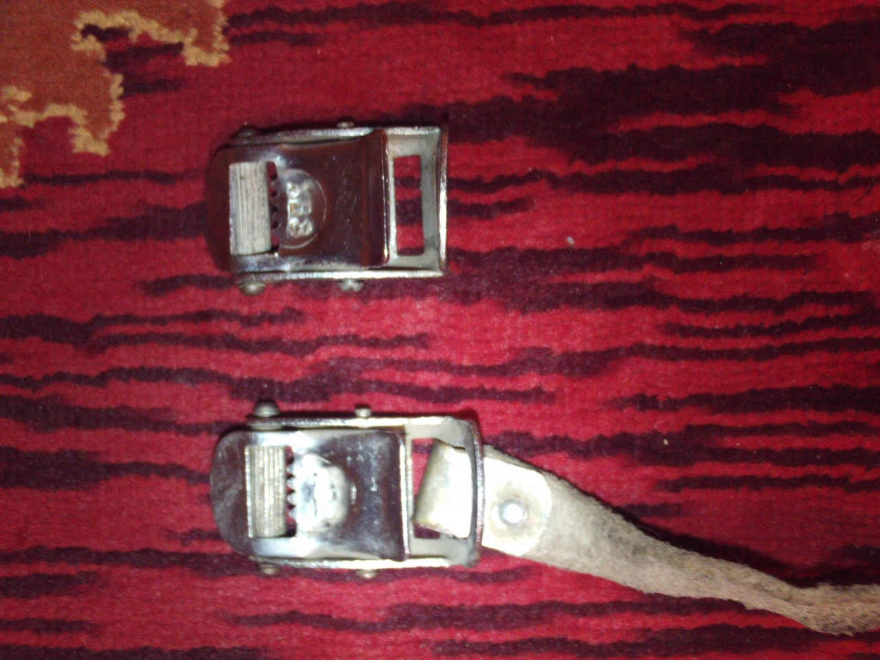

PHOT0005.JPG [ 84.04 КБ | Просмотров: 3194 ]
Комментарий к файлу: С большим трудом отыскал родные ремённые замки, но кожаные ремешки находятся в непригодном для эксплуатации состоянии.

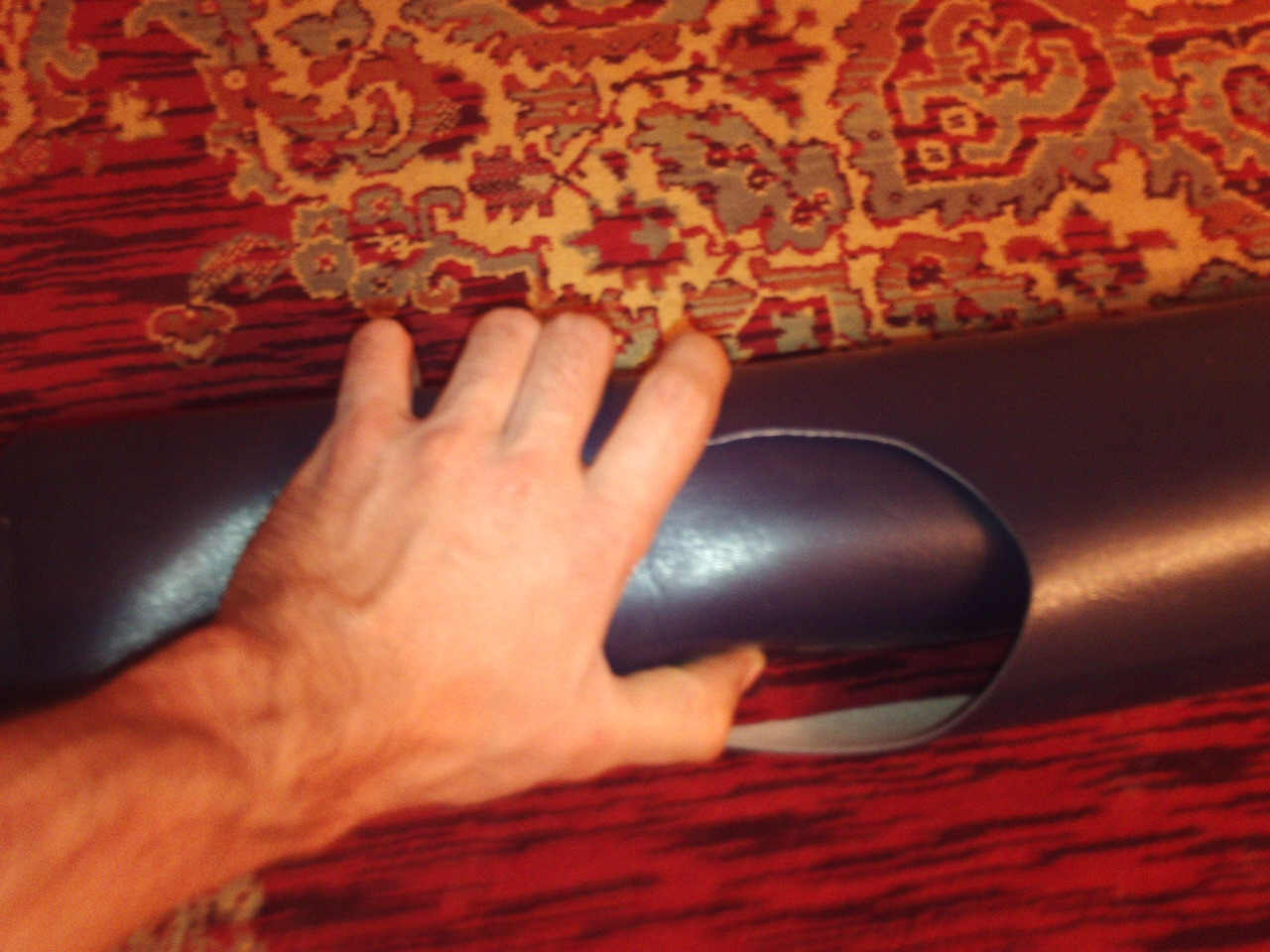

PHOT0004.JPG [ 111.49 КБ | Просмотров: 3194 ]
Комментарий к файлу: ...сделаю новые из синего дермантина - строго по длине и по ширине как и заводское исполнение.

Лучше использовать не дермантин, а кожу, н-р, вырезать из старого ремня, сумки или голенища сапога. Отсутствие вышеуказанных предметов не беда, можно недорого найти в магазинах поношенной одежды, так называемых секонд-хендах.
Кожаные брюки и куртки для этого не подходять, так как у них кожа тонкая, растянется как слюна. Желаю успехов.

Согласен с Gagarins'ом: либо нормальные кожаные ремешки, либо уж синтетические стропы. Всякие дермантины потом добавят нервности при эксплуатации. Из собственного опыта, хоть и не про туклипсные ремешки: Собираясь на Карпатскую 400ку во Львов и посмотрев на ремень (кожзамный) для фиксации заседельной сумки решил подстраховаться и взял еще кожаный (какой был - меньшей ширины). И как раз перед стартом стал вешать сумку - тресь, ремешок обрывается. Как в воду глядел! Поставил запасной, кожаный. Нервничал, не прорвется ли в силу небольшой ширины ушками седла по Карпатским колдобинам - всё таки выдержал!

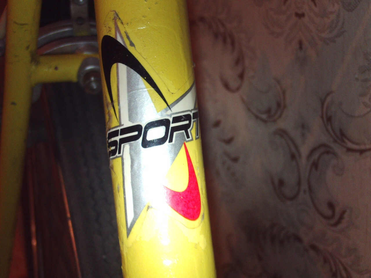

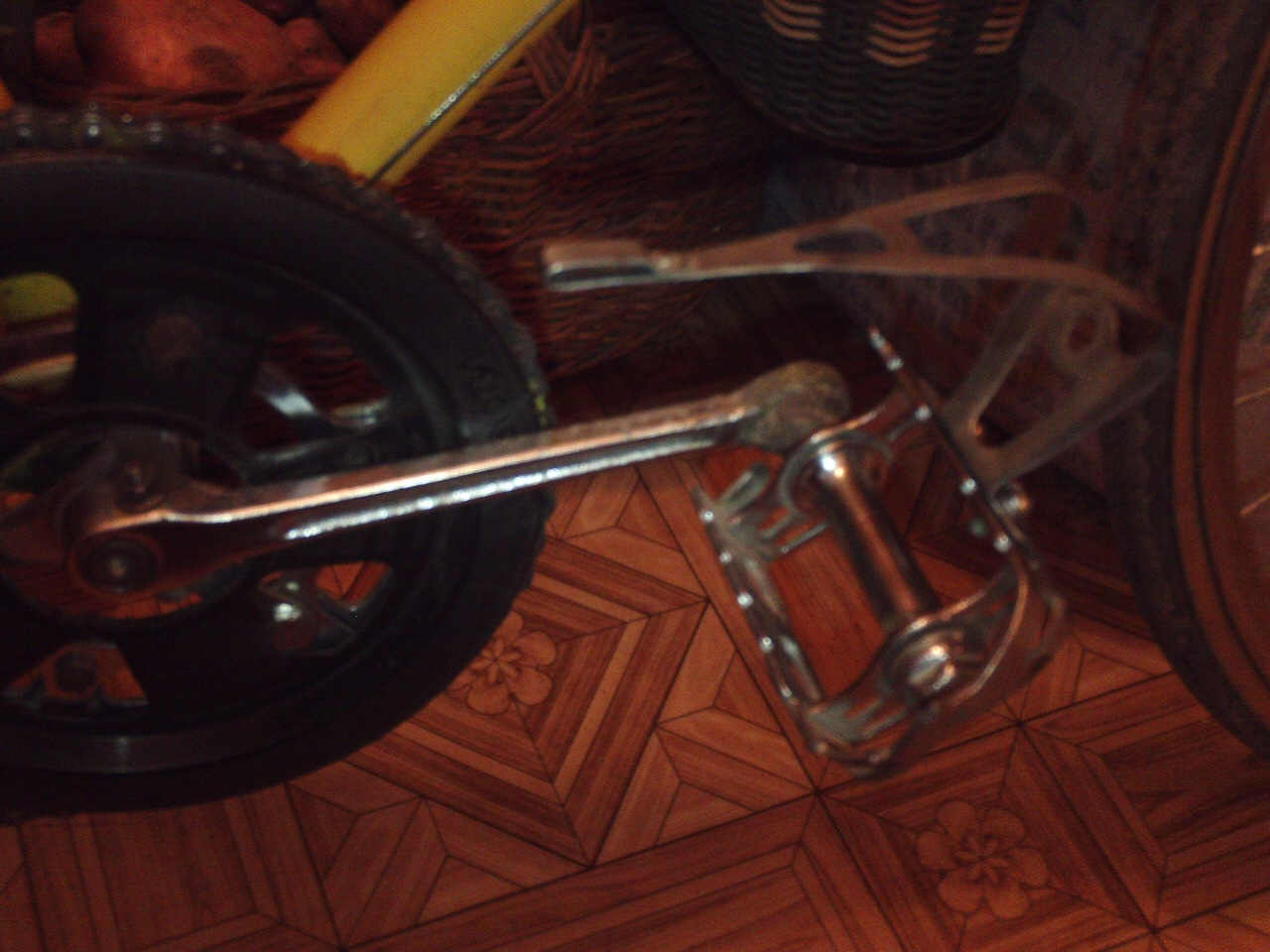

18.11.10

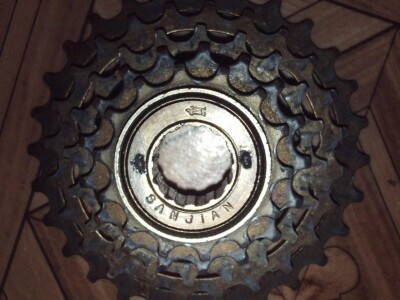

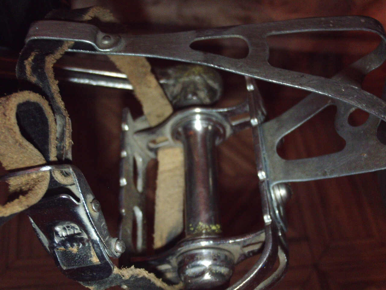

Комментарий к файлу: Один ремешок снял с "Старт-Шоссе" 86 г.в и установил на левую педаль...
PHOT0004.JPG [ 86.62 КБ | Просмотров: 3026 ]
Комментарий к файлу: ....а этот - с репортёрского чемоданчика - на правую.
PHOT0006.JPG [ 95.06 КБ | Просмотров: 3026 ]

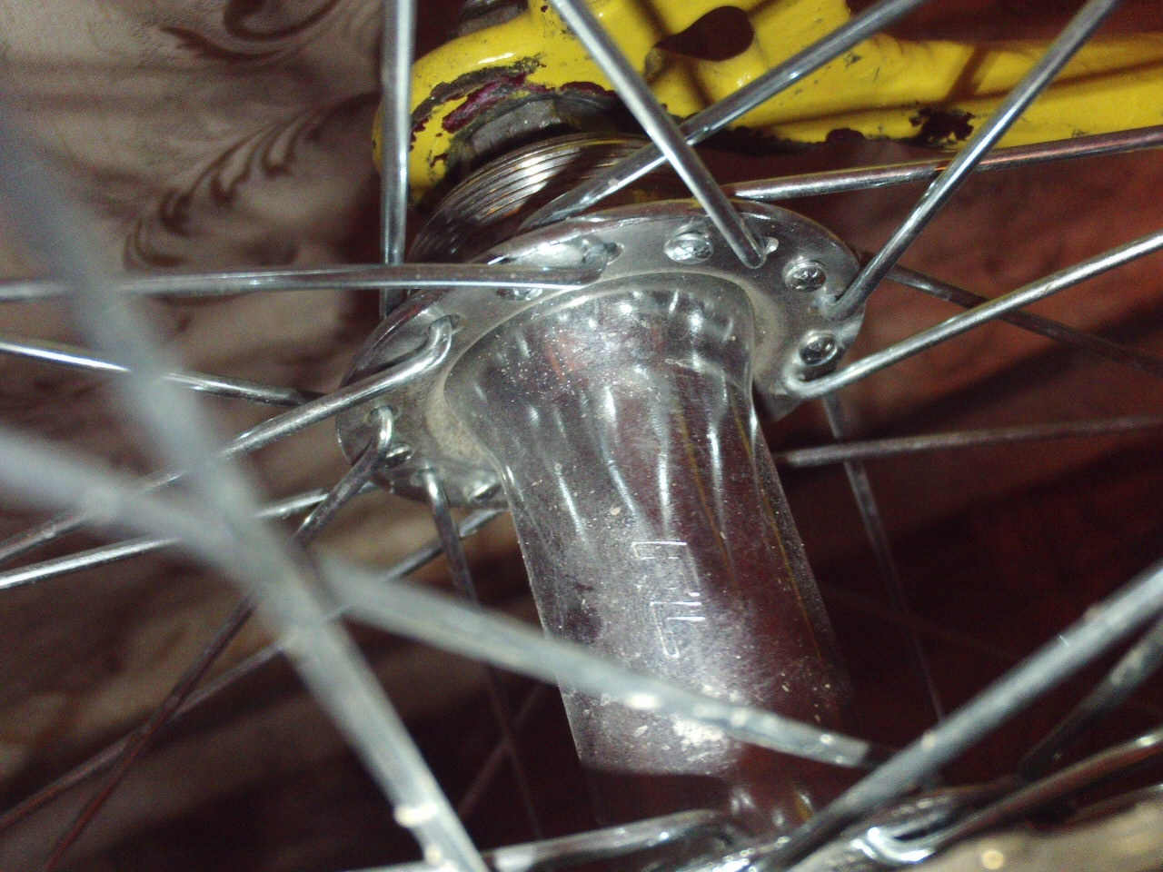

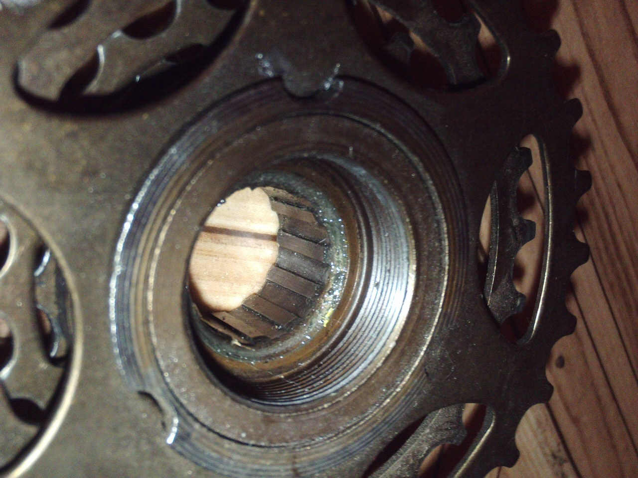

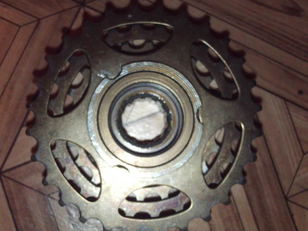

Комментарий к файлу: втулка заднего колеса с эмблемой "FL".
PHOT0002.JPG [ 110.91 КБ | Просмотров: 3026 ]
PHOT0003.JPG [ 96.88 КБ | Просмотров: 3026 ]

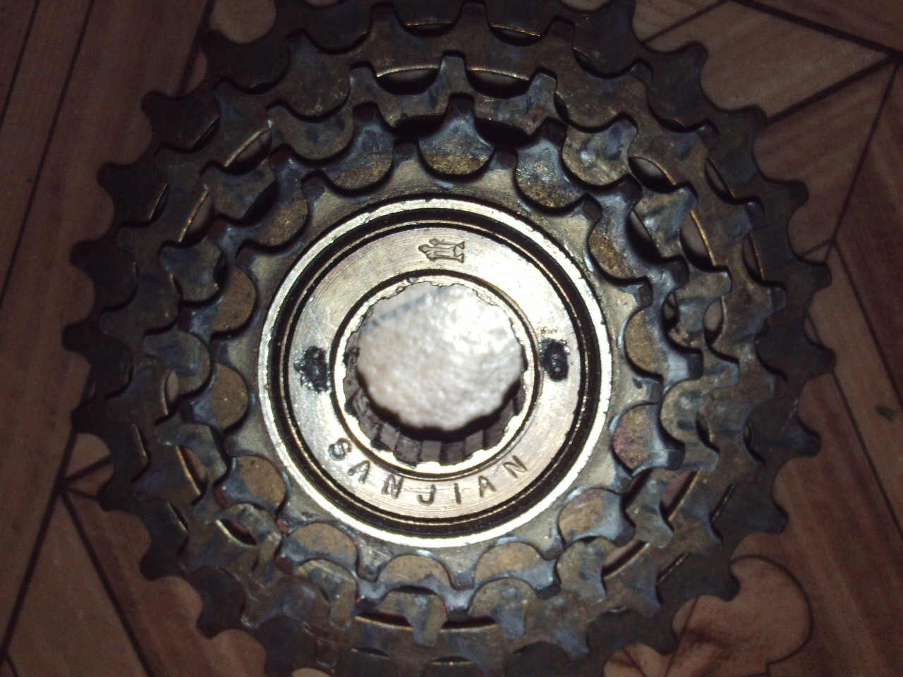

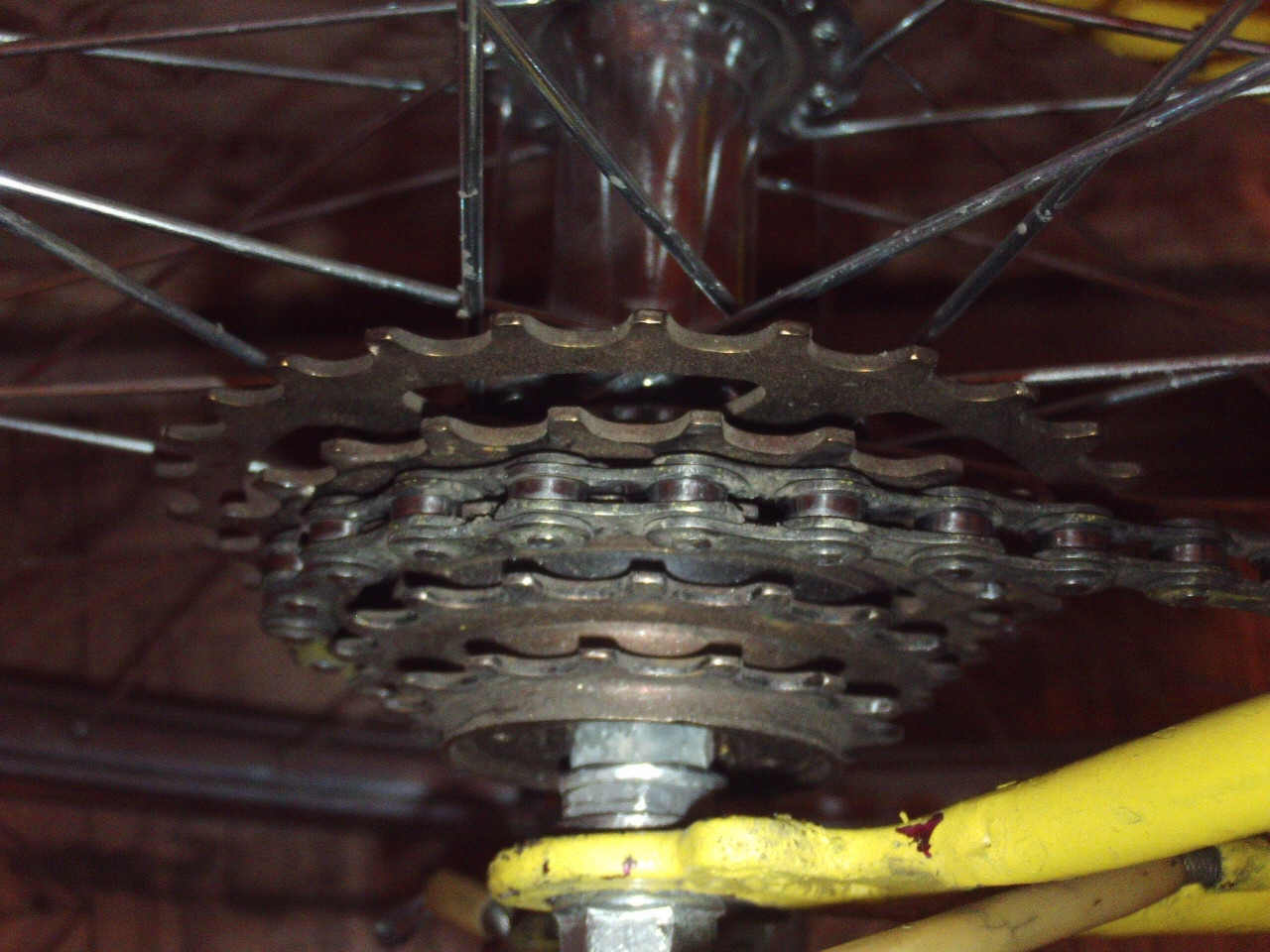

Комментарий к файлу: SANJIAN (пр-во Китай) - число зубьев звездочек: 14, 17, 20, 24, 29
PHOT00121.JPG [ 110.96 КБ | Просмотров: 3026 ]
PHOT03010.JPG [ 93.87 КБ | Просмотров: 3026 ]
PHOT05009.JPG [ 107.53 КБ | Просмотров: 3026 ]
Девиз законопослушного водителя: лучше быть в шесть часов дома чем пол шестого в морге.

Integra писал(а):
zalyotovevgeniy, можешь подробнее рассказать про колёса, те что счас стоят у тебя на желтом СШ ? В какую цену обошлись обода+покрышки ? Задние звезды в комплекте были ?
Единственное что могу сказать про колёса - некая фирма "FL", если верить обозначению на задней втулке, на переднем нет никаких опознавательных знаков, оба 28-дюймовые, одинарные, из чего сделаны - понятия не имею, но обода очень лёгкие. Цена и переднего и заднего колеса в отдельности - 620 рублей, клинчерная покрышка "DURO" - 260 рублей. (По сведениям инета, тайландская фирма "DURO" выпускает покрышки для велосипедов, мопедов, автомобилей и не только, фирма была основана в 1945 году.) Оба колеса в сборе обошлись мне в 2000 рублей.
Заднюю зубчатку покупал отдельно, установка простая - зубчатка накручивается на правую резьбу втулки заднего колеса (слева тоже есть возможность установки, только резьба если мне не изменяет память не совпадает по направлению с противоположной, т.е. наоборот, левосторонняя, но могу ошибаться).

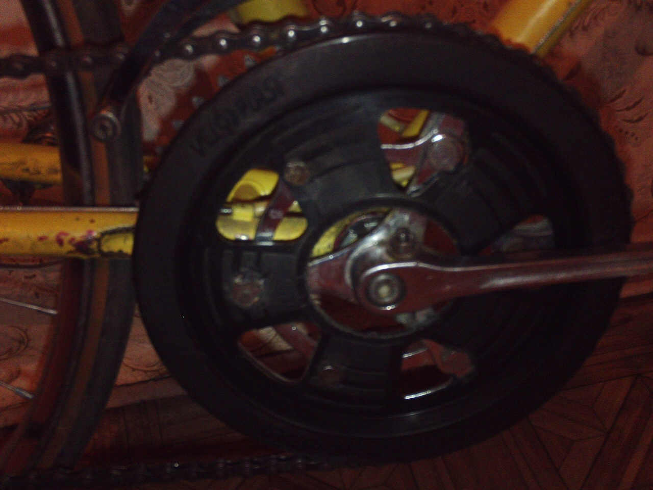

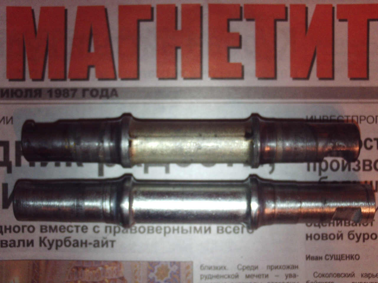

20.11.10
Комментарий к файлу: Вал каретки ХВЗ 1971г. (сверху) и неизвестного производства 2010г. (снизу) - нижний чуть длиннее, его и установил - перестала "цеплять" одна из гаек передней малой звезды об раму, по этой причине приходилось убирать шайбы между передней большой и малой звездой, вследствие чего она была вне пользования.

 Заголовок сообщения: Re: ХВЗ "Старт-Шоссе" В-555 (1971г.в.)
СообщениеДобавлено: 22.11.2010 09:30
Сообщения: 1271
Город: РФ С-Пб
Возраст: 70
Зарегистрирован:07.07.2008
zalyotovevgeniy писал(а):
20.11.10
Я встретился с коротким валом, когда на В-37 (Спутник) ставил двойную систему от СШ. Менять не изношенный вал каретки производства семидесятых годов прошлого века на что-то непрогнозируемое современного производства не позволила религия, поэтому было изготовлено из алюминиевого листа проставочное кольцо толщиной около 2,5 мм. Откатал с того момента уже пару лет. Система работает идеально, переключение четкое. Клинья трогать больше не приходилось, люфтов нет.
С уважением, Александр.
