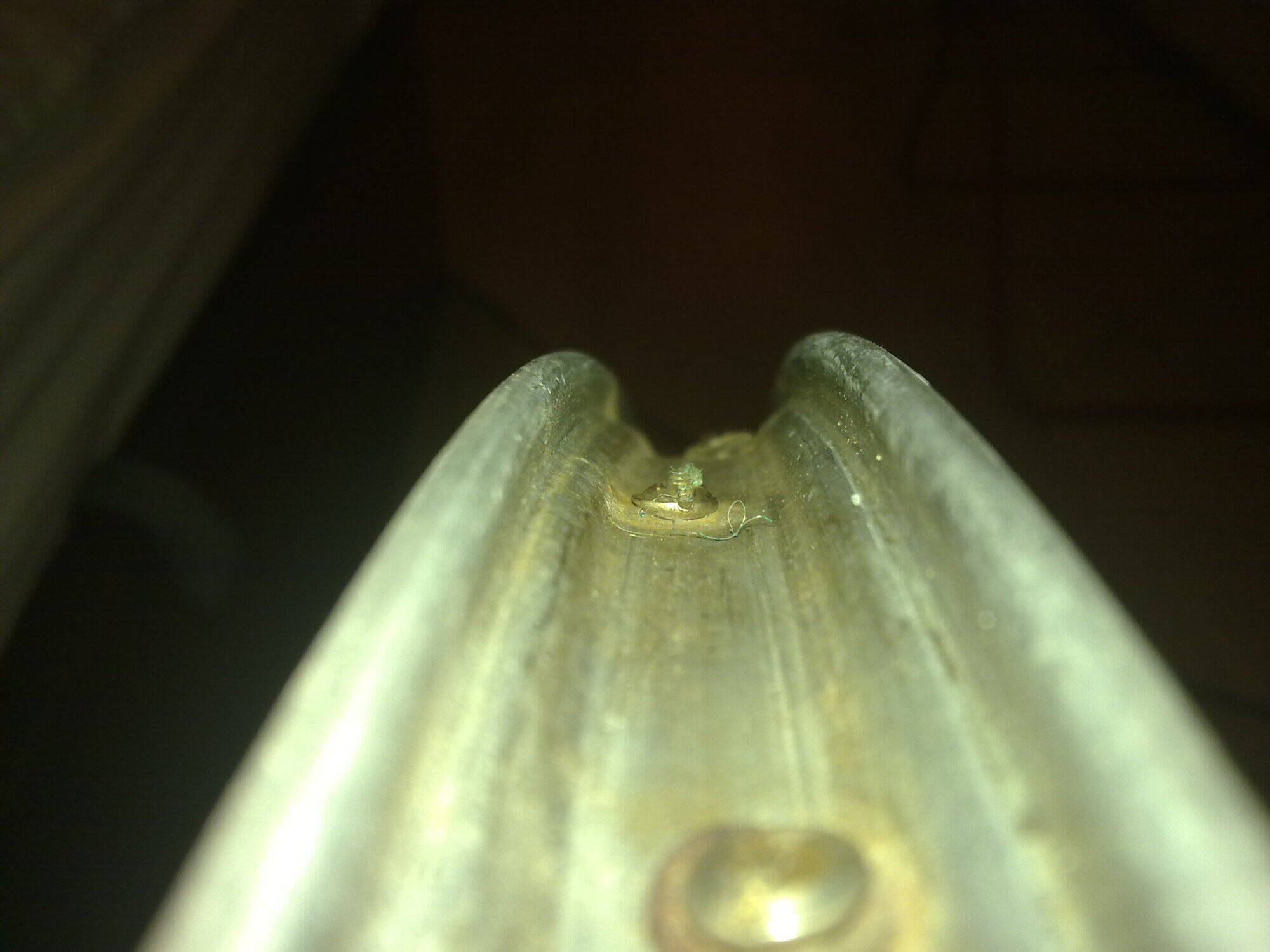

Сфоткал обод, канавки есть, они особо не видны, но такие или иные, но все таки есть
170220162556.jpg [ 313.7 КБ | Просмотров: 1979 ]

А Вам точно нужно начинать обновление велосипеда с покрышек? Заменить ведь минутное дело. На фото старые смотрелись нормально.
И последнее фото обода. Что-то он выглядит не симметричным. Левая часть желоба глубже правой. Может, обод надо менять?
А что касается резины на 28, то ведь можно и проверить. Подойти в магазин с колесом и накачать. Или просто вернуть, если не подойдет.
У случайно доставшегося мне ХВЗ-Туриста впуска 1984 года - точно такая же картина, причем на обоих колесах:
viewtopic.php?f=31&t=226335&start=135
Это не мешает.
Я отметил на них какая сторона имеет меньший диаметр, и когда снимаю покрышку то делаю это всегда со стороны где диаметр меньше.
Приведенный выше профиль обода совсем без закраин - это новое колесо моего велосипеда "Руггель", на этом ободе я летом наездил около 2000 км и он в целом очень хорошо себя показал. Поэтому я при восстановлении велосипеда "Урал" 1987г. поставил и ему такой же обод - и он тоже на таком ободе хорошо ездит.
