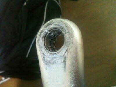

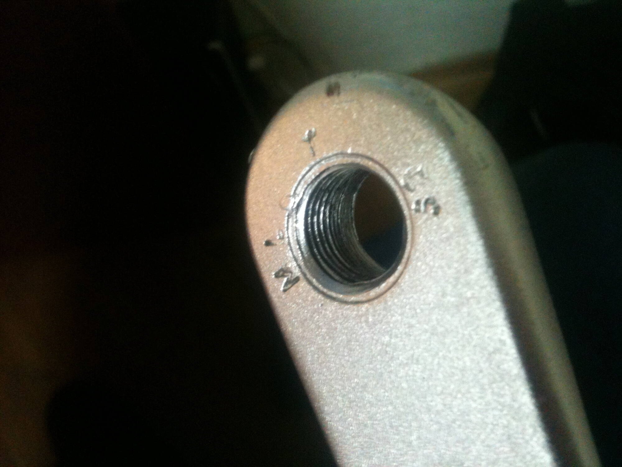

СообщениеДобавлено: 03.03.2016 17:40
Сообщения: 265
Город: Луцьк
Зарегистрирован:08.02.2016
Маю таку печаль. Різьба в шатунах до половини злизана. От думаю, що робити. Є такий варіант. Але це буде коштувати майже як нові шатуни. :eek:
http://bikeservice.com.ua/vosstanovleni ... tunah.html
IMG_0256.JPG [ 1002.65 КБ | Просмотров: 1713 ]
IMG_0255.JPG [ 49.05 КБ | Просмотров: 1713 ]
СообщениеДобавлено: 03.03.2016 18:08
Есть вариант - через токаря сделать то же самое. Снаружи втулок резьба метрическая чуть ли не М16 (или 18), внутри, если не сможет нарезать дюймовую, М14х1,25 на правом шатуне правая, на левом - левая. При метрической резьбе нужеы будут советские педали. Как-то друг купил в магазине такие специальные втулки баксов зв 5/пара под буржускую резьбу внутри и метрическую снаружи. За 20 грн прикупил метчик и всё сделал сам за полчаса.
СообщениеДобавлено: 03.03.2016 18:16
Сообщения: 265
Город: Луцьк
Педалі вже маю. так що, різьба тільки дюймова підійде.
