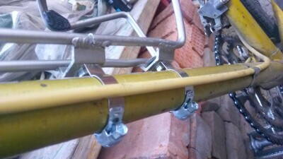

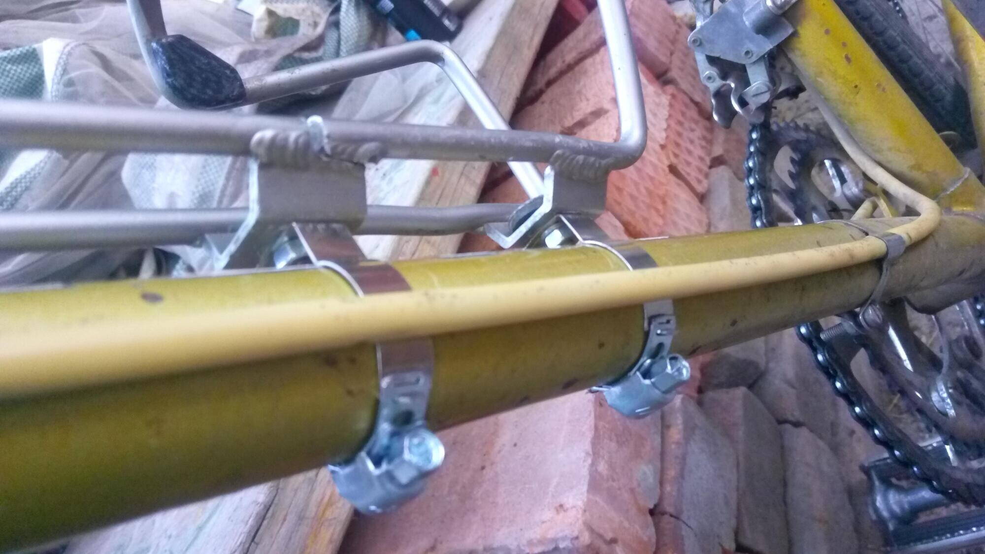

Для фляги. Если бы не тросы, то я бы туда поставил китайскую приблуду, а так приходится фантазировать. Проволокой можно хорошо затянуть, но такая конструкция не получится удобной.
Проволочных хомутов в магазинах не оказалось, как обычно довольствуюсь только картинками из интернета. Сделал следующим образом:
IMG_20200902_175759.jpg [ 304.17 КБ | Просмотров: 2148 ]
IMG_20200902_175926.jpg [ 298.82 КБ | Просмотров: 2148 ]
IMG_20200902_183521.jpg [ 607.69 КБ | Просмотров: 2148 ]
Легко затянуть, переставить, снять. Если кому-то покажется что клипса для ламп сильно потеряла в прочности, то вы ошибаетесь. Пробовал загнуть вставляющийся кончик клипсы, но это было сделать так сложно, что я просто их обточил и оставил так. Червячные хомуты видел разных размеров, но по ширине они все одинаковые. Главное чтобы в них были отверстия.

изящно, запомнил.

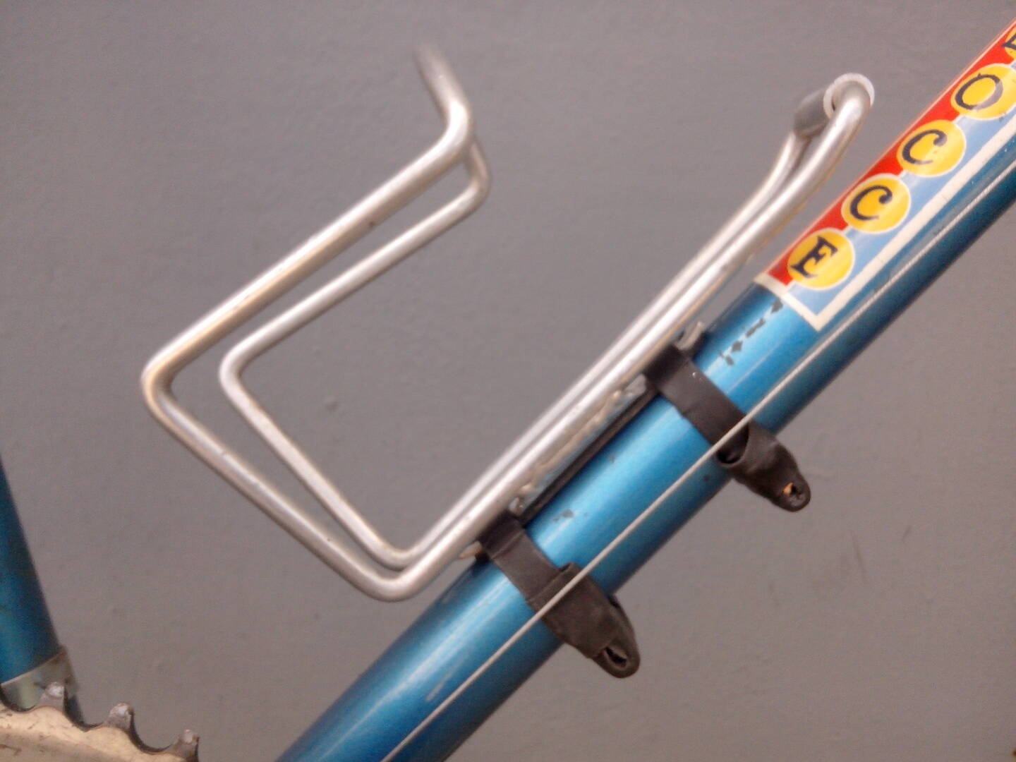

Себе закрепил хомутами, которые попытался облагородить термоусадкой. Что это хомуты, можно понять только присмотревшись. Цвет термоусадки можно выбрать любой.
Хомуты.jpg [ 351.36 КБ | Просмотров: 1917 ]

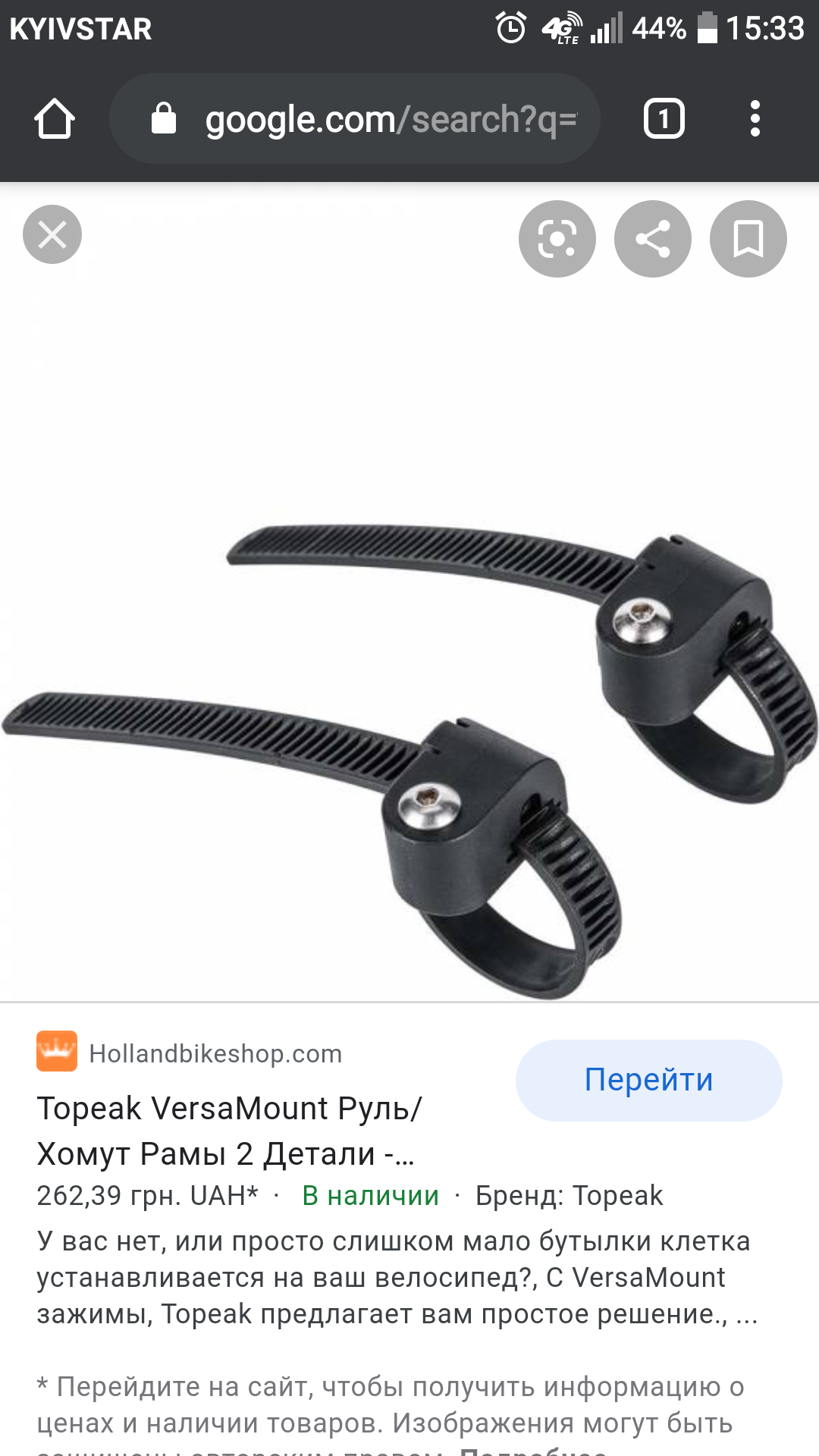

Пользовался:
Screenshot_2020-11-16-15-33-25.png [ 505.1 КБ | Просмотров: 1893 ]

Supinator
Як воно під навантаженням, добре тримається? Зацікавило в якості кріплення на вилку.
NO FAT NO PARTY
СообщениеДобавлено: 16.11.2020 16:44
Сообщения: 382
Изображения: 35
Город: Україна
Зарегистрирован:30.12.2018
За год не сломалось.
Возил ёмкость 600мл для мультитопливной горелки на нижней трубе рамы.
