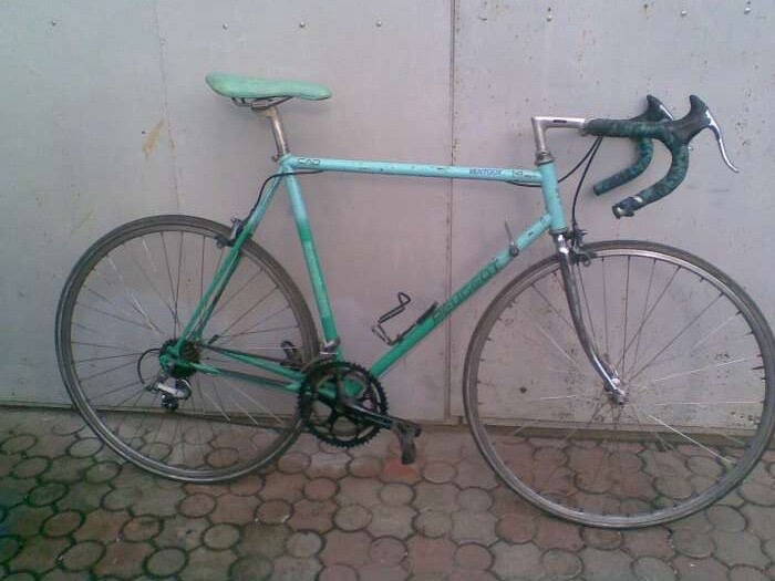

ImageUploadedByTapatalk1456857234.794605.jpg [ 100.36 КБ | Просмотров: 1620 ]
на данный момент только такое фото, и пожалуйста не Выкайте мне!!
 Заголовок сообщения: Re: Палата №6
СообщениеДобавлено: 01.03.2016 21:35
Что за вынос такой у которого болт под крышкой? Алюминий или сталь?
СообщениеДобавлено: 01.03.2016 21:38
Сообщения: 680
Город: Бровары
Зарегистрирован:14.05.2014
[quote="HENK75"]Что за вынос такой у которого болт под крышкой? Алюминий или сталь?[/quot] люминь, европеец какой-то
СообщениеДобавлено: 01.03.2016 21:39
Электрохимическая коррозия в паре сталь- алюминий, отмачивать все, что остаётся. Если конечно предидущему владельцу не пришла в голову мысль посадить вынос на клей.
СообщениеДобавлено: 01.03.2016 22:19
Скорее всего прикипел, а болт зачем-то выкручивали. Может, высоту подстроить хотели. А оказалось, что без болта держит - и решили, что хрен с ним. Врядли там ещё клей.
Мдя, засада. Если не планируется перекрас, конечно, можно рулевую кое-как и так в порядок привести, извернувшись. Естественно, болт найти и установить на место.
Боюсь, отмачиваие не моможет - ВД40 может и не проникнуть в "приварившиеся" соединения. Остаётся насиловать... Нагрев попробовать - пролить крутым кипятком (перевернув вел и заливая кипяток в дырку штока вилки снизу), остудить, ещё пролить. Чередовать это с ВД40 и насилием...
СообщениеДобавлено: 01.03.2016 22:36
Сообщения: 680
Город: Бровары
Ну рулевую я смотрю уже новую, ибо , будучи в неадеквате от сложившейся ситуации, начальмахать молотком и зацепил пластиковый пыльник верхней чашки , а без него шарики наружу ((
СообщениеДобавлено: 01.03.2016 22:57
Brovarec писал(а):
Объясню ещё раз : отковырял крышечку, хотел выбить якорь и вытащить вынос! На деле - болта нет , якорь лежит внизу штока вилки и при этом вынос сидит в штоке намертво ! Ни вниз не просаживается Ни вверх не подаётся .
О, пішла Франція ... :facepalm:
Силумін+сталь=гальванічна пара. Швидше за все винос поламаєш :yes:
Варіанти витягнути пробуй всі доступні, включаючи бубен. Якось ідеального рецепту не існує !
СообщениеДобавлено: 01.03.2016 23:02
Сообщения: 680
Город: Бровары
Бегущая Черепаха писал(а):
ну может Франция , может и нет. Таких алю выносов валом , не все же Франция. А вилка не родная! Я за вынос это не трясусь сильно, есть у меня ещё один, если сломается то и мать его ити. Срежу под корень и высверлю тот алюминь.главное вилку оставить живой!!
СообщениеДобавлено: 01.03.2016 23:06
Сообщения: 6025
Зарегистрирован:23.05.2013
Лучше сразу так сделай, чтобы ещё что-то не сломать.
А то у тебя есть что-то общее с Тарасом :D
СообщениеДобавлено: 01.03.2016 23:09
Можно попробовать провернуть с помощью трубы по длиннее прежде чем отпилить.
СообщениеДобавлено: 01.03.2016 23:41
Сообщения: 680
Город: Бровары
Kirill Yevtushenko писал(а):
0_о например? Что я сломал?
СообщениеДобавлено: 01.03.2016 23:43
Ну, але чомусь в французів таке стається дуже часто. Х.з. може в їхньому алюмінії є більший чи менший % вміст якихось специфічних елементів (кремній і т.д.), але це факт :yes:
:yes:
СообщениеДобавлено: 01.03.2016 23:46
Сообщения: 680
Город: Бровары
Пыльник сломал .. Это да
СообщениеДобавлено: 01.03.2016 23:57
Сообщения: 1568
Город: Portland (Oregon)
Возраст: 69
Зарегистрирован:19.12.2015
Попробуйте понагревать и поохлаждать пистолетом горячего воздуха (феном). Только без фанатизма!
Можно попробовать залить тормозную жидкость, она имеет высокую проникающую способность, возможно получше чем ВД-40. Отмачивайте не меньше суток.
А затем уже нагрев-охлаждение.
Скорее всего болт был изначально на месте, просто предыдущий хозяин хотел раскрутить, ничего у него не вышло, он и кинул как есть...
Кстати гайку видно если снизу вилки посмотреть?
СообщениеДобавлено: 02.03.2016 00:08
Тормозная жидкость - мёртвому припарки. Неактуально уже лет 30. Раньше была тормозуха БСК (бутиловый спирт+касторка) - вот она отмачивала ржавые соединения. А более поздние - Нева, Томь, Роса, ДОТ-4 таким свойством не обладают, это совсем другая отрава. Типичная гаражная телега от неграмотных "дядей Васей", которая бродит в народе. От того, что жидкость "тормозит", у неё проникающая способность не увеличивается :D
Рулит ВД40, керосин, уксус.
