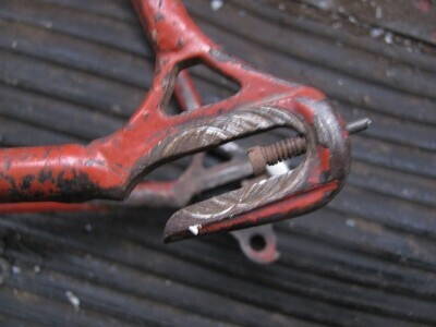

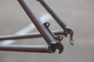

еще раз посмотрел фотки твоего В555. с какой целью в задних дропах стоят проставочные болты,что они делают?
 Заголовок сообщения: Re: Старт Шоссе В-555, рама 320, 1975 г.в.
СообщениеДобавлено: 04.03.2016 14:49
У меня? С целью полной оригинальности :lol: Они заводские.
Они задают правильное положение оси - под продолжением задних вертикальных стоек рамы, чтобы нагрузка не выворачивала дроп, а прикладывалась, куда надо. Потом от них отказались ради удешевления, и из-за того, что итак ездит. Потом..
Короче, эволюция этого дела примерно такая:
Сначала можно было тонко и точно выставлять ось.
Потом несколько грубее
Потом на это вообще плюнули. Что интересно - это В-542, здесь просто сделали вырез дропа, доходящий только до нужного места. А ещё на В-541 вырезы глубокие, заходящие конкретно дальше назад - как на стартоне.
Потом точностью изготовления рамы ось жёстко поставили, как надо
Triton-Bikes-July-2012-51.jpg [ 15.8 КБ | Просмотров: 1818 ]
Понятно, речь о многоскоростных велосипедах с перекидкой.
