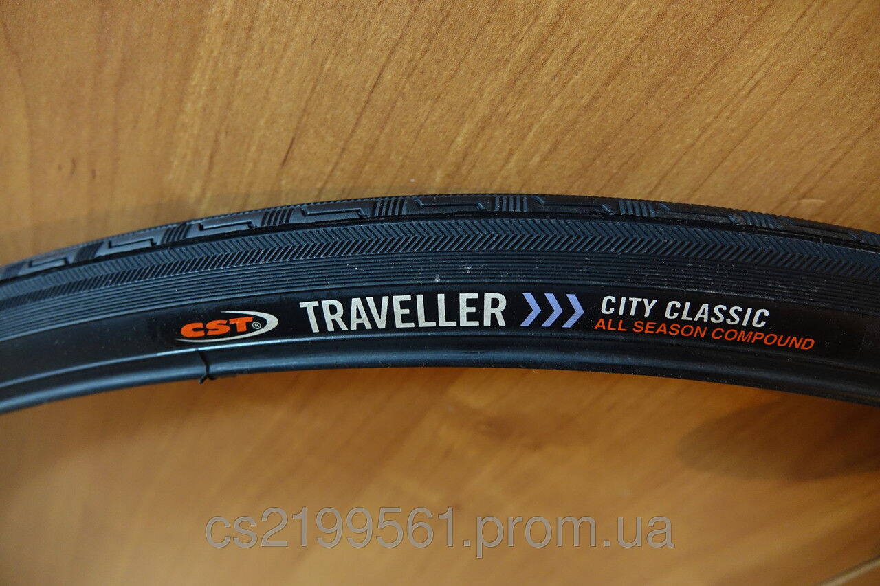

Kirill Yevtushenko писал(а):
Кубанец
Широковат, на такой покрышку уже 25 мм не поставить.
Я поставил. И даже езжу на ней частенько. Производитель CST -25мм.
Пробовал Rubena -28мм., пошла пузырями при 8атм.
Давление держу в CST-25 около 7,5 атм.
И ничего страшного не произошло...

Ну, якщо що, то CST-25 вже третій рік юзаю на фіксі. Правда без скідів.
Мені подобається, реальна ширина при макс. тиску 25-26 мм.
От така. Проблем немає. Взагалі я їзжу на трубках, а також раніше на покришках Michelin Pro 3 Race. Але мій улюблений шосейник SCOTT, на якому Michelin покришки, зараз не зі мною, то ставлю на колеса що попадеться під руку.

Такі так, ширина обода 13,8 мм.
Правда була інформація на грані фантастики, що вони з часом дещо роздуваються зі збільшенням об"єму. На експлуатації це не відбивається. Якось зловлю Сашу Гусевіка і порівняємо мою з новою. :D
amigostar вона сама.

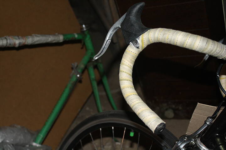

Хоч воно трохи і не по "Фен-Шуй", але працює безпроблемно на тому ободі що був у наявності. Навантаження витримує доволі екстремальні, а думки інших мене не цікавлять, тому що головне - результат!
Обмотка 1.jpg [ 288.01 КБ | Просмотров: 2237 ]

А можно как-то замерить внешнюю ширину ваших покрышек штангенциркулем?
Если диаметр колеса очень своеобразно обозначен, сколько же всё же диаметр покрышки(ширины), насколько он соответствует указанным 25 мм? :oops:
Это миллиметры диаметра покрышки внутри, у камеры? Снаружи? Или тоже "сферический конь в вакууме" и у каждого производителя он свой?
 Заголовок сообщения: Re: Стартон-олимпийка.
СообщениеДобавлено: 29.03.2016 12:33
:lol: Миш, ты читаешь хоть не по ссылкам, а прямо здесь, на этой странице? viewtopic.php?f=31&t=315744&start=90#p1683363
Ну и я кому писал и ссылку тебе кидал viewtopic.php?f=31&t=312236&p=1661623#p1661622 Вот подумай, кому здравомыслящему при подборе/замене шины нужны: наружный диаметр колеса, наружная ширина обода по тормозным дорожкам, внутренний размер покрышки?

По поводу ободов. Я в прошлом сезоне купил самые дешевые у нас Remerx Taurus 5014 700c-14c
высоковаты конечно, но за неимением лучшего...
как то так
а вообще, потом купил современные велотрубки и поставил их на оригинальные колеса, заменив спицы на более толстые.
Ну, звиняйте, промухал... :D Мне очень интересно для статистики: "на чём нас кидают"? :twisted: Кость, спасибо.
Жень, спасибо, я тут то с компа, то с телепона... :oops: Пропустил твой пост.
У резины разный вес, материал корда, и подозреваю,что диаметр иногда занижают.
Получается CST-25 по по поводу диаметра не врут.

Женя, ты ж по-нормальному ставил, на шоссейный обод, а не как амигостар.
На самом деле у меня было безвыходное положение.
Так уж случилось, что я был вдалеке от Родины и захотелось поездить напоследок.
Велосипеда нет и вообще ничего нет на эту тему.
Совершенно посторонний человек, подарил готовые колеса Panaracer, но с ободами внешней шириной 25мм...
Впридачу новые - комплект покрышка с 2-мя камерами CST-25 и новая покрышка Rubena FLASH-28.
Дареному коню, как известно, в зубы не заглядывают и я "слепил колеса из того что было".
Если бы делал с нуля, то конечно подобрал бы другие компоненты и собрал бы на них колесо.
Но ведь и так огромное человеческое спасибо человеку, да не оскудеет рука дающего!
Периодическая эксплуатация колес в таком сочетании не выявила никаких отрицательных последствий, кроме как более кропотливой настройки шоссейных крабов, рассчитанных на более узкие обода!

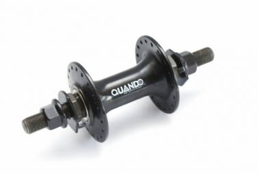

В общем, на сегодня поиски ободов вывели в лидеры самые бюджетные: MACH1 CFX, цена менее 10$, но правда это на опте, есть нюансы...Брать надо не один обод...
С резиной тоже теперь боле-менее ясно...
Теперь выбор передней втулки :smile:
Принцип тот же, ищу самое бюджетное среди достойного, пока нашёл это, покритикуйте или посоветуйте что-то другое, QUANDO BMX - KT-D1-TF, 60$:
Quando-BMX-KT-D1-TF-2068-1608-377x254.jpg [ 37.33 КБ | Просмотров: 2167 ]
